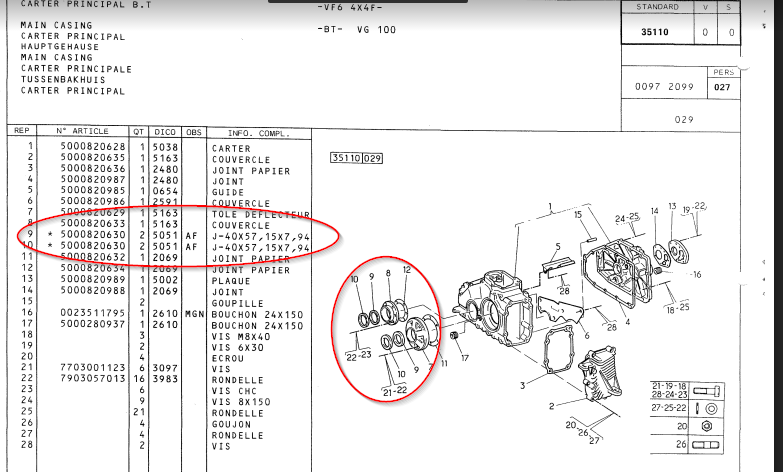

Bonjour à tous depuis Punta Arenas
Il fallait bien qu'un jour je passe par cette rubrique …
En fait je suis pas vraiment en rade mais je suis sur Punta Arenas pour diront nous une escale d'entretiens technique pour le b110 et donc je cherche une info , j'ai ma Boite de transfert VG100 sortie pont avant qui suinte de plus en plus , j'ai la réf ( 5001838693 ) mais pas la dimension , chez renault trucks ils n'ont pas pu me dire la dimension et là je suis en face de la casa del rodamiento pour essayer de commander ces deux joints de même réf sans avoir à tout démonter avant et peut être d'avoir la mauvaise surprise de ne pas les avoirs de dispo …
Merci d'avance à ceux qui pourront m'aider et au autres aussi
Hasta luego
Hasta luego

Salut Manu,
je pense que
Je n'ai pas mon B et le donc sous la main...
Xavier
je pense que
doit les connaitres par coeurMaba
Xavier

Dans la partie doc du forum, dans le parts catalogue 2/4 la VG100 est détaillée à partir de la page 161 et certaines côtes sont indiquée:
Catalogue 2/4
Voilà, si ça peut vous aider....
Bonne continuation.
Catalogue 2/4
Bonne continuation.
Stéphane

Nickel merci beaucoup ,je n'avais effectivement pas regardé ce catalogue penssant que les ref serait dans la doc spécifique vg100 , j'aurais dû regarder dans toutes la doc que j'avais téléchargé au préalable , merci encore pour la recherche !
Par contre la ref est différente de celle de chez rvi mais la planche est le même donc pas de soucis
ça confirme ce que j'avais entraperçu sur une discussion du forum mais sans savoir si il s'agissait bien de ces joints là et où il est dit que la dimension est de 40x57,15x7,94 mais que ça ne se trouve pas mais plutôt en 40x7,94x8 ce qui au final ne change pas grand chose , apparemment d'après la doc de la vg100 il y en aurait un dans un sens et un dans l'autre sens , je suppose donc que c'est des joints spy simple lèvre et non des joints spy avec les stries pour "faire revenir l'huile en arrière " … a confirmer
D'ailleurs je me demande si un joint avec les stries pour l'huile plus un joint spy simple lèvre ( côté extérieur) ne serait pas mieux pour l'étanchéité, le simple lèvre à l'extérieur pour protéger de la poussière ( qui m'a l'air bien abrasive en Amds ) et un avec les stries ( je sait plus comment on dit ) a l'intérieur pour repousser l'huile
En tout cas merci beaucoup pour l'info , je vais voir ça demain avec le vendeur ci c'est possible de commander ça
