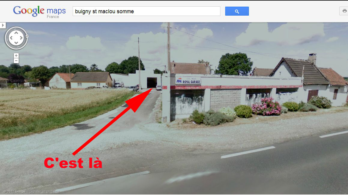

Lors du mini rasso chez Bernard au début du mois de septembre, Seb (sebg61) se penche sous mon train avant (ben oui :shock: :shock: :oops: :oops: :lol: :lol: :lol:) et constate que le soufflet côté roue est fendu et libère sa graisse à qui mieux mieux. :?
Aussitôt rentré at home, je démonte le cardan et je l'emmène chez mon réparateur favori qui me le change pour la modique somme de 24 euros TTC.
L'opération n'a pas pris dix minutes. Tout le temps durant la réparation, je taille une bavette avec Victor, l'ouvrier qui connaît mon camion et qui voudrait bien trouver un jour le temps de partir aussi en voyage. Une fois rentré, je n'ai plus eu qu'à remettre le cardan en place, sans même démonter la roue. En effet, le coefficient de braquage est tel sur l'Iveco qu'il suffit de tourner à fond le volant vers l'extérieur (en l’occurrence à gauche pour le côté gauche) afin d'avoir suffisamment de champ pour remettre la pièce en place. Une fois la fusée repositionnée dans son logement, il n'y a plus qu'à redresser les roues et remonter les circlips et le moyeu débrayable. C'est simple comme bonjour. Si j'avais su, j'aurais fait des photos. :?
Pour conclure, mon réparateur de cardans, qui remet également en état démarreurs et alternateurs, se trouve à quelques km au nord d'Abbeville dans la Somme, à Buigny-St-Maclou (80132) exactement. Il s'agit des établissements Buhant, 75, route nationale (RD 106).
Pas de site internet, pas d'enseigne, pas de fioriture, on y travaille à l'ancienne, on y vient avec la pièce démontée ou avec le véhicule, ça ne paye pas de mine, ça sent bon la graisse et le cambouis et les ouvriers sont hyper compétents. :D
Tél. 0322244322.
Je recommande +++++ :D :D
Pour ceux (et celles) qui habitent un peu loin et que ça intéresse, si possibilité de me faire parvenir la pièce défaillante, je me charge de l'emmener chez Buhant et de la réexpédier une fois réparée au propriétaire.
