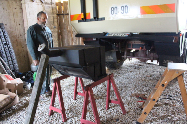

J-60 : aménagement des cages des réservoirs et de la galerie de la cabine...

Pour ce qui est du réservoir sous la cellule entre les longerons, je suis moins confiant, inquiet même, c'est juste au-dessus de l'arbre de transmission, juste juste...
Montage samedi prochain quand j'aurai récupéré Marcel.

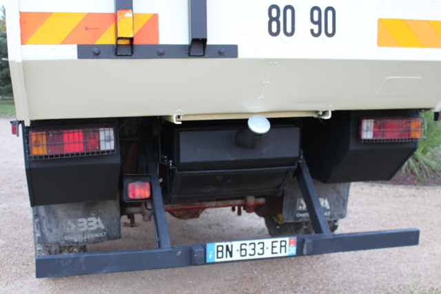

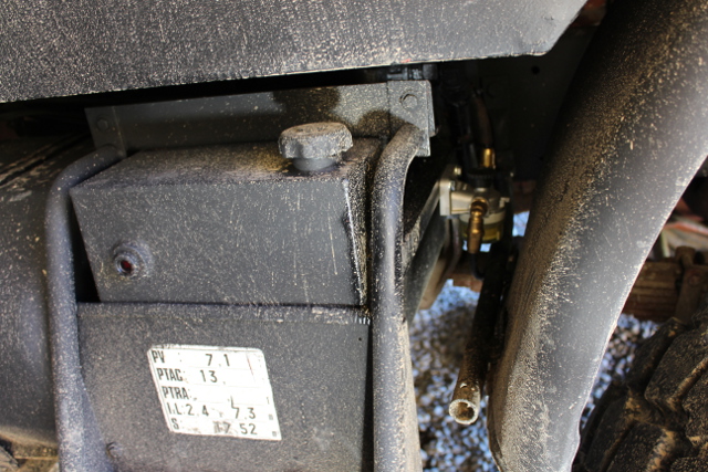

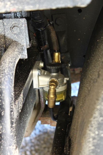

Le réservoir principal ayant déjà une crépine, on a mis en place un préfiltre à gasoil accessible facilement depuis le coté de la cabine, en espérant qu'il évite trop de galère avec le carburant de mauvaise qualité qu'on risque de trouver en chemin... Voilà ce que ça donne : Le réservoir arrière est en place, tout fonctionne nickel.
Par contre on a eu des inquiétudes avec celui sous la cellule et on a préféré le faire rétrécir de 5cm pour éviter de casser de la mécanique en chemin (pont arrière). Le "gros" réservoir est revenu aujourd'hui et sera opérationnel demain en début d'aprèm.

c'est bien vu pour le filtre... ça va en effet éviter des soucis.
par contre prend absolument un réservoir en verre (du filtre) de rechange car ça peut casser et la c'est le drame!

peut-être inutile mais je verrais bien un petit cache qui masquerait ce pré-filtre pour éviter les tentations ("Oh, c'est quoi cette grosse vis ?")...
