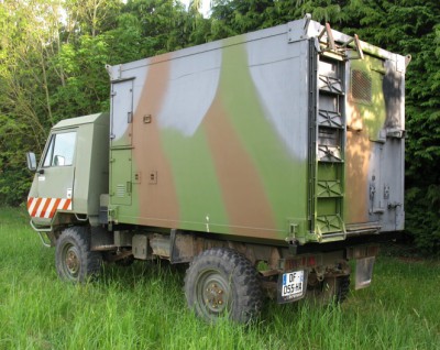

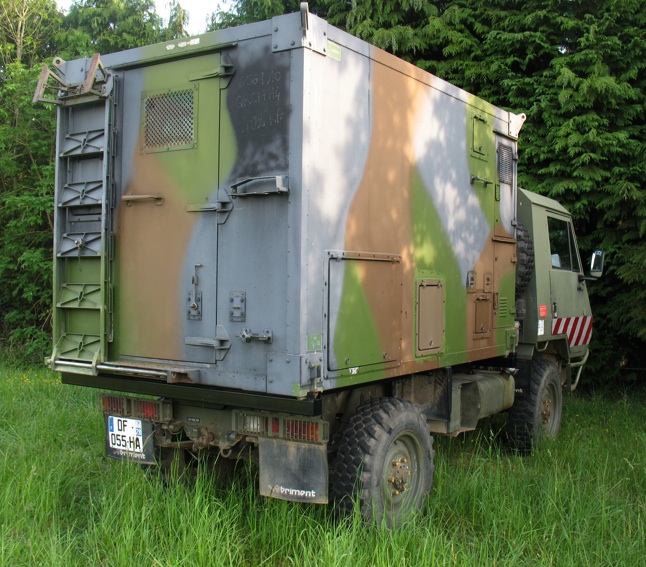

Juste une question concernant la peinture (vous aurez vu les photos, il y a du boulot):
Un carrossier du coin me parle de 4000€, un copain avance 2500€. Sachant qu'il n'y a rien à démonter sur la cellule et que peu de choses sur la cabine je ne sais pas trop où donner de la tête.
Je ne veux pas faire la peinture "seul" n'ayant pas de cabine de peinture mais je voudrais éviter de débourser la moitié du prix du véhicule pour celle-ci.
Comment avez-vous l'habitude de faire ? Peinture maison malgré tout ? Enfilade pour se faire prêter une cabine ?

pour la peinture, perso je prend de la peinture industriel 15 euros le litre contre 100 euros pour de la peinture auto. je le peint dehors par beau temps, (faut pas avoir des voisins trop chiants) et ne pas chercher la perfection.
A+ Claude.

pour la peinture comme claude (pas trop de vent) mais attention a la peinture militaire elle est spéciale (elle n'est pas compatible avec tout)

avec une belle peinture ce sera parfait, vivement les petits gros.

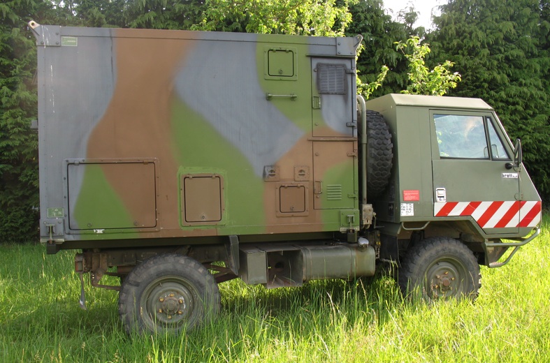

cool le brutt et l'aménagement il en est où ? une idée du poids ?
Re: Un Brutt de couple !
Vivement les petits gros oui !
Ça va vite être là. Première vraie sortie vendredi en attendant.
Poids à vide, comme sur les photos 3.6t, il y a moyen de perdre encore pas mal avec l'aménagement (la cellule est encore équipée RITA donc chargée à bloc).
