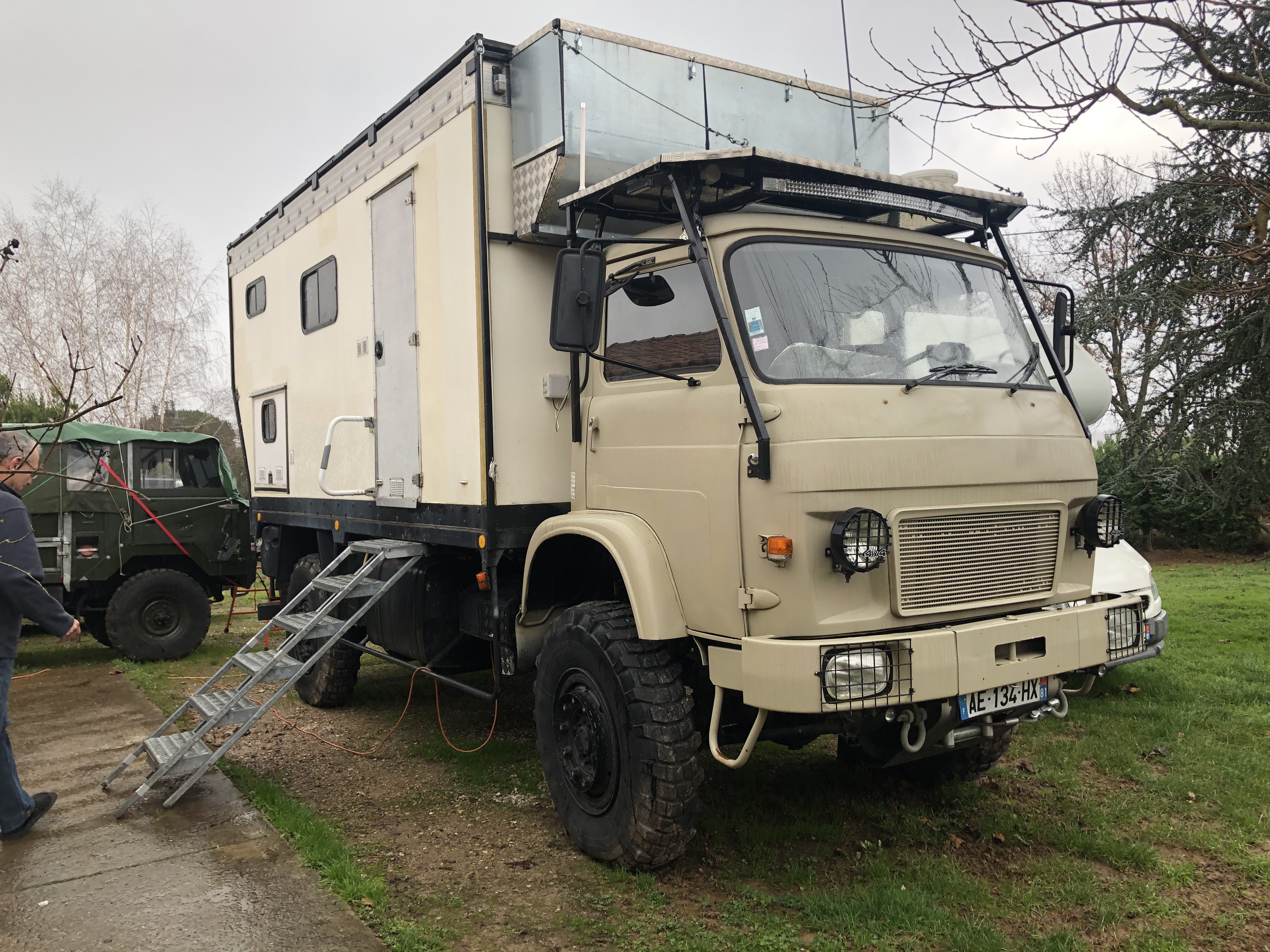

Encore merci Thierry pour ton accueil, tous les petits conseils bien utiles pour penser l’aménagement, et pour ta gentillesse.
Thks Thks Thks
Modifié en dernier par Niconahla le 07 janv. 2020 17:08, modifié 1 fois.

:drinkingcheers:
avec plaisir !
Content de vous avoir rencontré tous les deux... :thumbup:
Messages : 3865
Re: Pépère et Mémère, une histoire de Famille TRM 4000
Y'a toujours le Land derrière :mrgreen:
Vrooooouuapp !!!
Oliv' ;)
