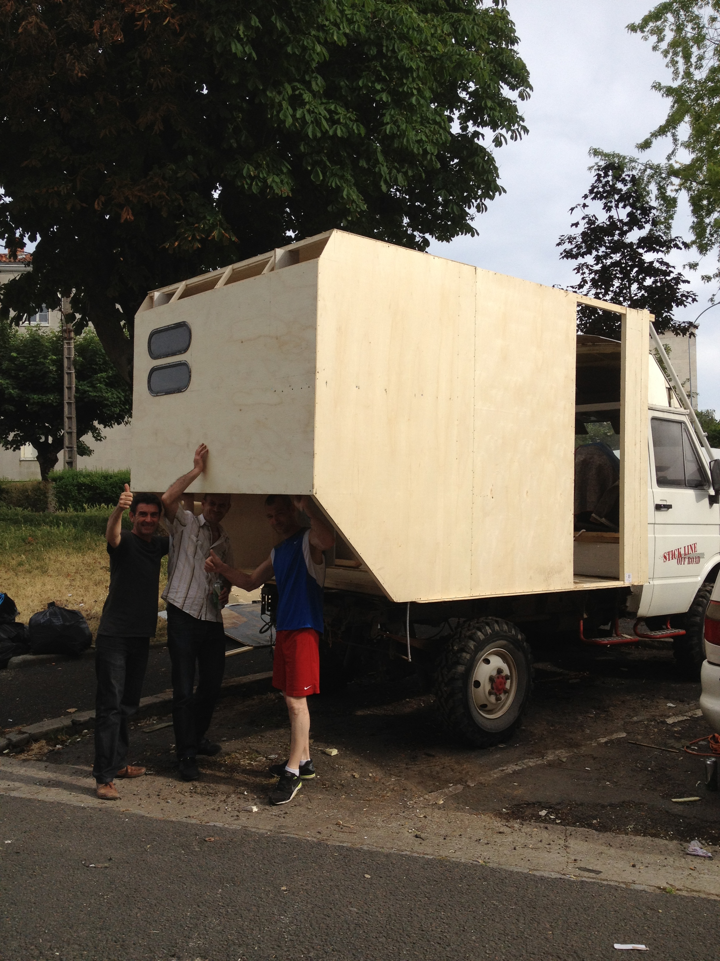

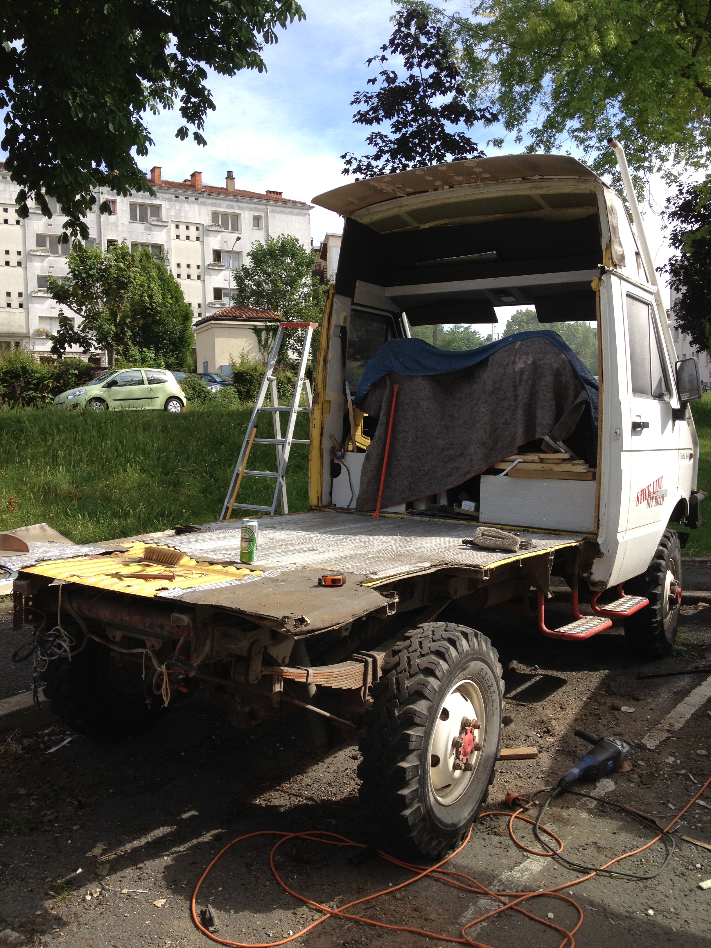

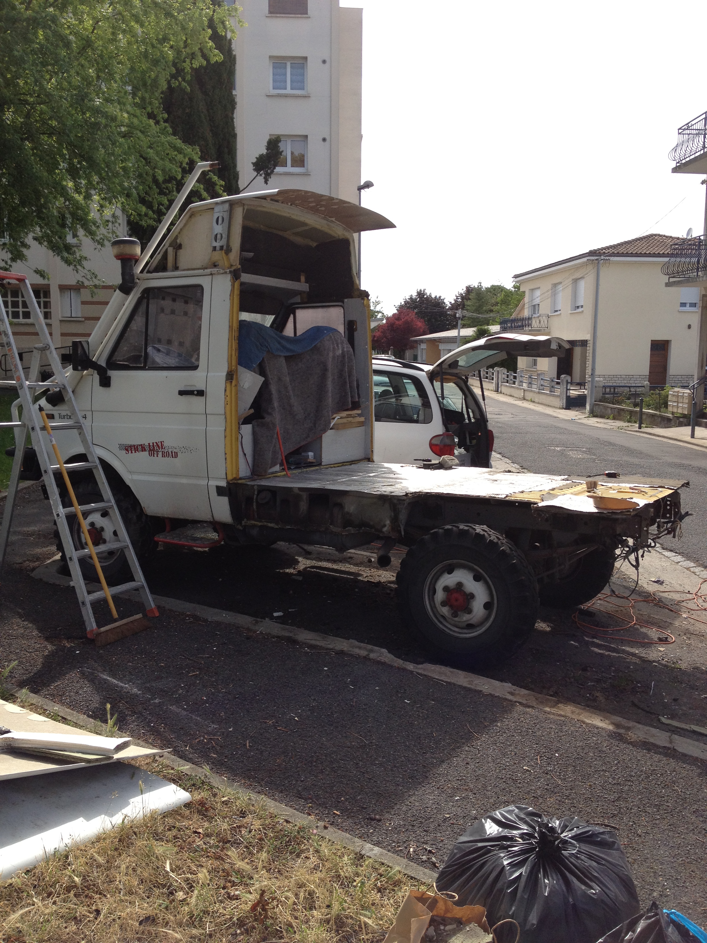

Mon iveco , n 'a pas passé a la dreal , pour le monent il n est pas encore fini !!! a l'origine il est déjà en vasp atelier .Là j 'ai fait une cellule de 3.20m de long sur 2.07m de large et 1.90m de hauteur intérieur !!! hauteur que pense être un peut haute a cause des péages d 'autoroutes car passé les 3m de haut on change de categorie pour le prix du péages , et c 'est pas donné !!!
j'avais un stock depanneaux de cp marine acheté a un menuisier en cessation d'activitée !!! j' en ai profité pour faire ma cellule avec !!! en façon de panneaux sandwich puis résiné avec de la trame en 3 couches successive .travail long et laborieux .!!! je pense que acheter des panneaux tout prêt et faire l 'assemblage c 'est plus rapide et facile en conception .
J'ai cherché une caisse résine ,mais je n 'ai pas trouvé !!! souvent trop de travail a modifier en mesure recherchées.
c 'est pourquoi j 'ai obté pour la réalisation en cp marine .
Pour les documents et recherches , je n ai fait que la demnade pour le barré rouge !! sur le site j ai demandé a plusieurs personnes qui ont passé des véhicules a la dreal !!! mais c'etait surtout pour le porte à faux de l'essieux arrière .
moi je ne voulais pas de cellule independante , mais monobloc avec ma cabine , et ouverte interieure !!! pour un espace plus aéré .J'ai fait porter la cellule sur le plancher d 'origine que j 'ai elargie a 2.07m .(photo de la decoupe et de la presentation de la cellule sur l 'iveco ).Tout ce travail est quand même assez long , de plus j 'ai de gros soucis de santé alors il me reste une couche de finition gel coat blanc , après avoir renforcé les angles avec une couche suplémentaire . l' inteieur , lui est bien avancé !!!
