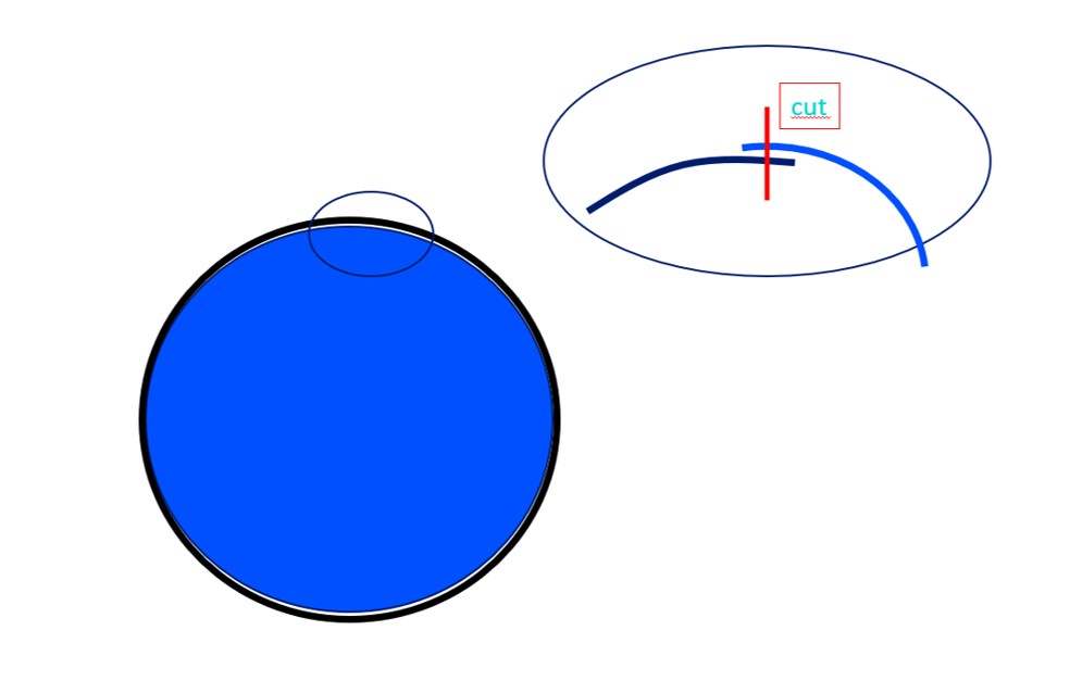

Muth67 a écrit : 23 sept. 2023 04:24 Je fais remonter ce post, car nous somme plusieurs a chercher des joints Tyran pour jante de 16" et ça parait compliqué.
Au final j'ai couper et coller des joints pour jantes de 20" pour les transformer en 16" et ça passe! je roule comme ça depuis un moment.
Sinon j'avais repéré ces références sur le catalogue Michelin:
J'ai également repéré la ref des joints que j'avais sur mon camion qui correspond a la première ref du catalogue: R1967
Salut
Tu as fait une coupe et le joint s’adapte?
Ou tu as fait deux coupes ?
Tu as utilisé quoi comme colle?
Il ne me manque plus que les joints pour monter mes pneus
Merci

je pense que si j'avais a le faire je ferais se chevaucher le joint (monté sur la jante) et couper les 2 brins pour qu'ils s'ajustent parfaitement (mais n'avoir qu'un raccord a faire) mais faut pas se rater... je sais pas si c'est clair... je met un dessin pour illustrer, peut être que Muth passera nous dire si c'est ce qu'il a fait ou pas. c'est délicat vu qu'il ne faut ni jeu ni superposition...
