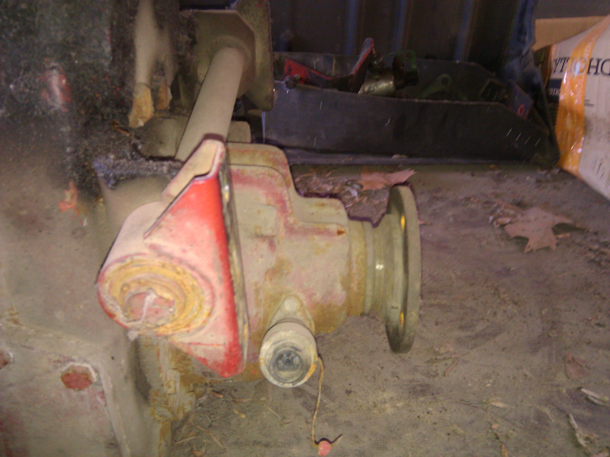

bon dans l'ensemble elle se ressemble beaucoup quand même !
mais là je ne le sens pas ... l'arrière est très différent! (plus court sur celle de loraine pl !!)
peut être que la soma est une 4x2 enclenchable en 4x4 (pas de dif quoi ....) ca ne poserais pas de soucis en soit ....sauf que l'arbre va être trop court
j'aimerais savoir c que vous en pensez ? je rêve pas il y a un espece de cloche sur celle de noich qui est moins grosse sur la soma non !!??

Ben oui on voit bien que la tulipe est sur le même plan que la fixation arrière sur la soma, alors que sur celle de Noich elle est bien plus en arrière...

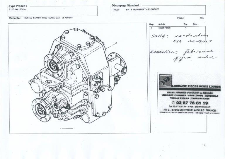

Cette différence de sortie arrière pourrait être la place d'un 4x4 permanent (différentiel)
Oui tu pourrais la monter mais...
- Assure toi que la tulipe arrière ne soit pas "dans la traverse de fixation ar de la boite" surtout que celle que tu devras réadapter est celle de ton camion, et, qu'elle est bien plus grande en diamètre
- si ça passe et que les tulipes de boite sont interchangeables (ça reste à vérifier avant) tu devras rallonger l'arbre de transmission
- si ça ne passe pas , il te reste la solution de l'entretoise avec d'un coté les perçages de la tulipe et de l'autre coté ceux de l'arbre
Mais comme je te le disais plus haut, tu devrais la tomber cette boite en attendant, de toute façon tu devras le faire.
Ainsi tu pourrais faire des mesures précises des tulipes , des entraxes des trous de fixation , etc.

Merci, encore un fois, pour ces conseils avisés.Nomade a écrit : Ton échange de boite , c'est toi qui le fera ou bien tu fais faire là ou est le véhicule?
Courage à toi
Pour répondre à cette dernière question je ferais faire le remplacement par le garage étant donné que je n'ai pas l'outillage (palan essentiellement), et que je doute qu'ils me laissent tomber la boîte sur le parking (c'est un gros Volvo-Renault Trucks Center, pas aussi évident que dans un petit garage...).
Je compte aller cet après-midi faire tout un paquet de photos et de relevés de cotes en attendant (il reste à explorer la piste de la boîte que Bob a trouvé pour M210, voir si ça pourrait coller).
Voilà aussi le schéma que m'a fait parvenir la casse de la boîte SOMA, apparemment Rockwell ne fait que modifier la tulipe...

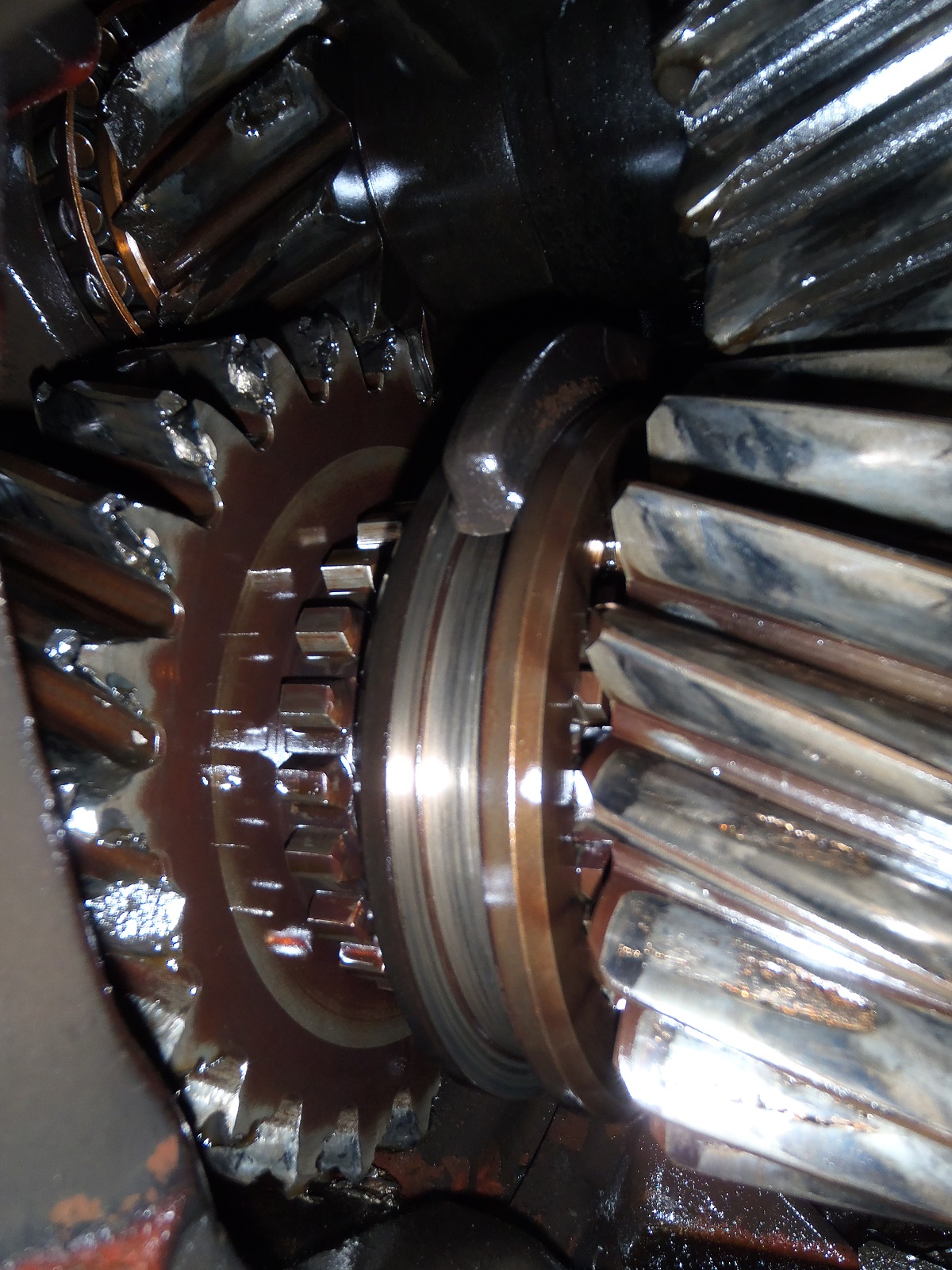

En attendant, un petit aperçu de l'intérieur vu par la trappe de visite latérale :
Et sinon, erratum : seules les coupelles de sortie de bv (donc qui ne bougera pas) et celle côté arbre de transmission arrière sont en 8 trous, les 2 coupelles avant sont en 4 trous.

je ne peux pas t'aider, mais bon courage !
et ta photo fait mal au coeur ! le dentiste ne suffira pas pour reparer ce genre de caries ! !Noich' a écrit :En attendant, un petit aperçu de l'intérieur vu par la trappe de visite latérale :

Et en même temps ce n'est pas la panne , les "caries" ne l'empêcheraient pas d'avancer...et ta photo fait mal au coeur ! le dentiste ne suffira pas pour reparer ce genre de caries ! !
C'est plutôt une conséquence de la panne , casse de quelque chose de plus grave ...roulement , arbre, etc.

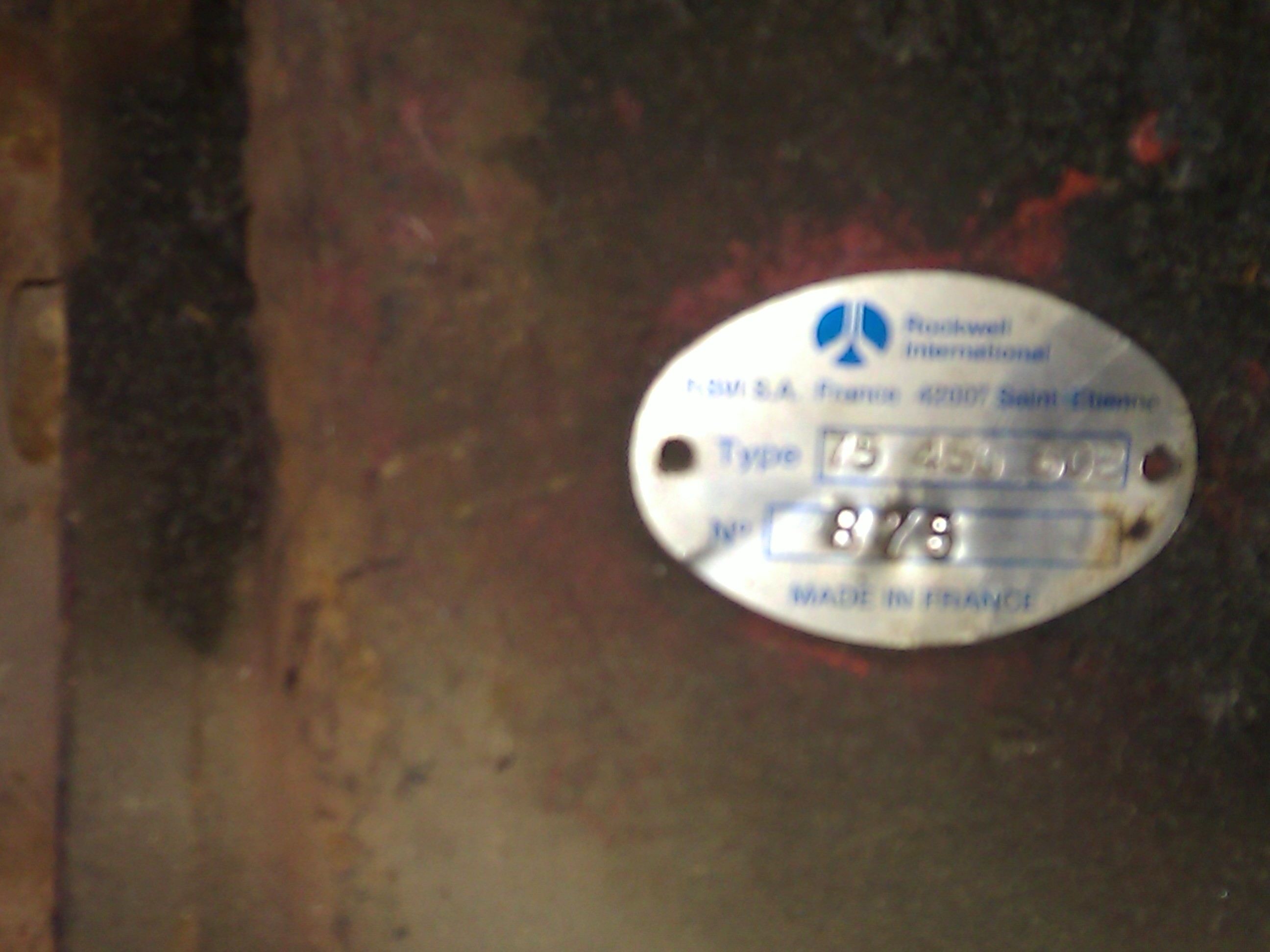

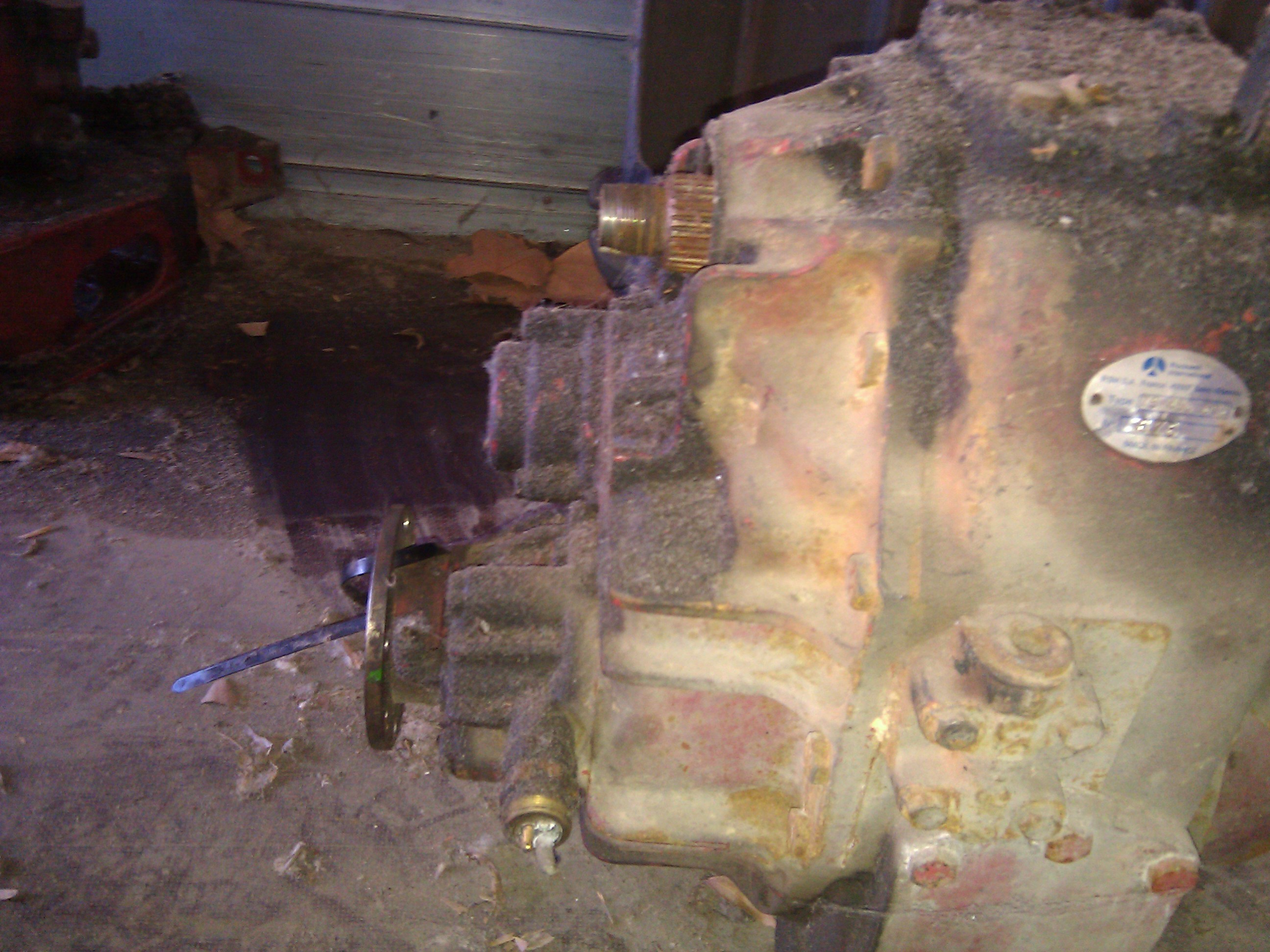

Salut Bruno,
Merci d'avoir pris le temps d'aller voir, et merci pour les photos.
A vue d'oeil ça a vraiment l'air de coller, à part le dernier chiffre du numéro de série qui change je ne vois pas de différence a priori.
Là je dois quitter le garage, je regarde tout ça à tête reposée en rentrant (et j'attends aussi le coup d'oeil de Jo, bien plus affûté que le mien !)

Re: NOIch en rade ....
bon elle ne paye pas trop de mine
mais elle ressemble vraiment
par contre les tulipes de sorties on due être intervertie ... la 8 trous est sur la sortie avant et la 4 trous sur la sortie ar .....
ca serais pas mal d'en savoir plus sur cette BT quand même j'aime pas trop les truc a moitiés démontés qui traine dans un coin de l'atelier ...
on voit mal sur la photos mais le filet de la tulipe du dessus ma parais curieux (ou mâché ?
Bruno on t'a rien dit de particulier?
je vais rappeler le chef d'atelier demain
là je ne sais pas quoi faire d'autre , de toute manière un moment ou l'autre il va falloir se lancer .....
sinon il reste l'option lebris a 2300 euros HT (là c'est exactement la même ...)
a toi de voir olivier maintenant .....
je rappelle rivière demain
@ Hippo : oui ca serais pas mal un post "a l'aide"!!
Mais il faudrait qu'il soit dans le menu principal pour être vraiment efficace
sinon vous avez qu'a suivre le forum un peu et faire tout les jours " sujets actif"
moi je trouve que c'est le meilleur moyen de voir tout les post dans tout les domaines et spécificités du forum
surtout pour là ou on ne cherche pas ... (a condition que le post est un titre accrocheur il faut le reconnaitre

Hello!
j’amène mon grain de sel...
C'est vrai qu'elle ressemble beaucoup à la boite a changer, mais
Les tulipes a inverser ne suffiront pas car sur celle de Noich, la tulipe arrière est nettement plus grande que celle avant.
Donc il faudra changer de tulipe entre les deux boites et sans vérification des diamètres et des cannelures c'est imprudent de la faire venir la bas.
Les commandes sur la sortie avant sont différentes également, put-être pas très important !?
De plus , et je suis d'accord avec Joen , la tulipe supérieure a été démontée , depuis quand les roulements sont a l'air libre ?
Bien comparer et bien réfléchir serait mon conseil, vu l'investissement du transport, mieux vaut peut-être assurer avec l'autre ( plus chère?)
