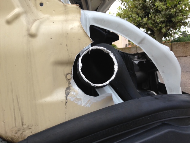

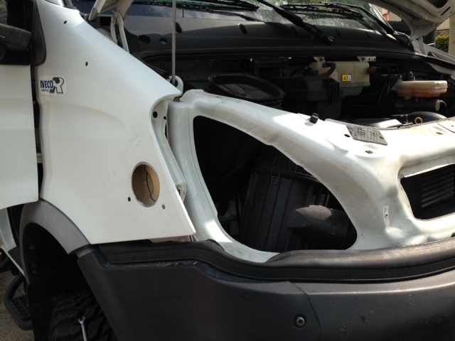

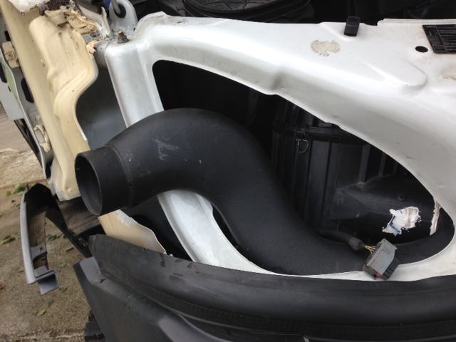

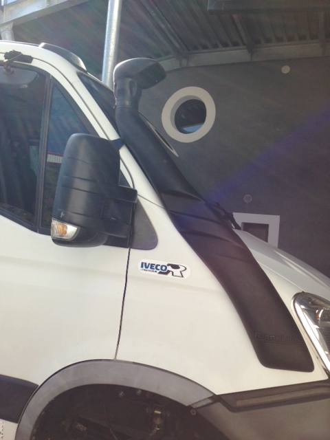

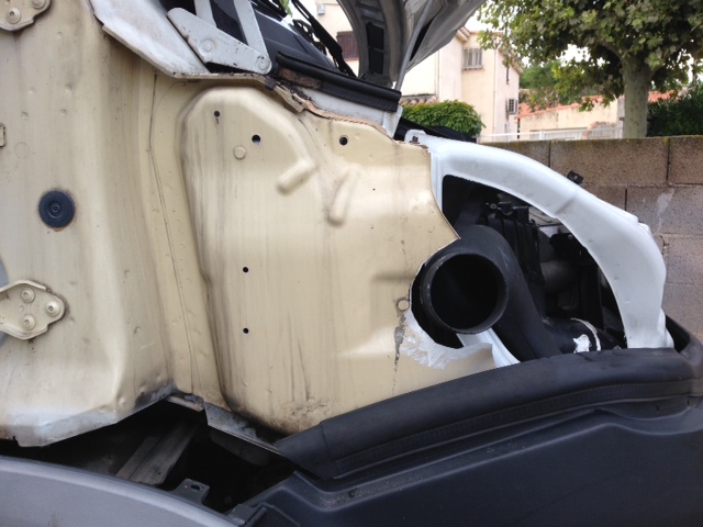

Petite avancée, montage d'une barre led :
Le choix c'est porté sur une barre de grande taille puisqu'il a y de la place (125 cm), 96 led 3w, 288w et surtout 21100 lumens, avec LP au centre et faisceau large sur les côtés. On y voit comme en plein jour, le moindre détail se voit même mieux qu'en plein jour !!! Le choix a surtout été fait car la barre est convexe à l'identique de la calandre, ça s’intègre pas mal à mon goût.
Et montage du schnorkel, une bonne demi journée de montage, seul truc bien positionner le patron, démonter phare et aile avec précaution, couper la contre-aile avec une bonne marge, faut faire jouer aussi légèrement le renfort sous le phare, je n'ai pas fait confiance aux joints mousse qui servent à "l'étanchéité" donc silicone à vitre aux deux connexions, faudra pas froisser une aile car démontage plus compliqué
j'ai plus découpé dessous car lorsque l'on met tout en place la conduite qui va au filtre descend, la bonne marge évite que ça frotte, il faut démonter l'écope du filtre qui d'origine capte l'air derrière la calandre, J'ai rajouter un petit joint caoutchouc sous la pâte, non fourni dans le kit, Prochain chantier un plateau ridelles qui me manque bien depuis que j'ai vendu le scam.
a+

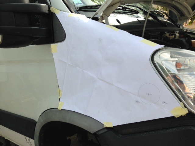

a+

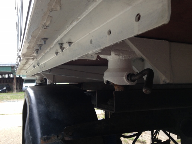

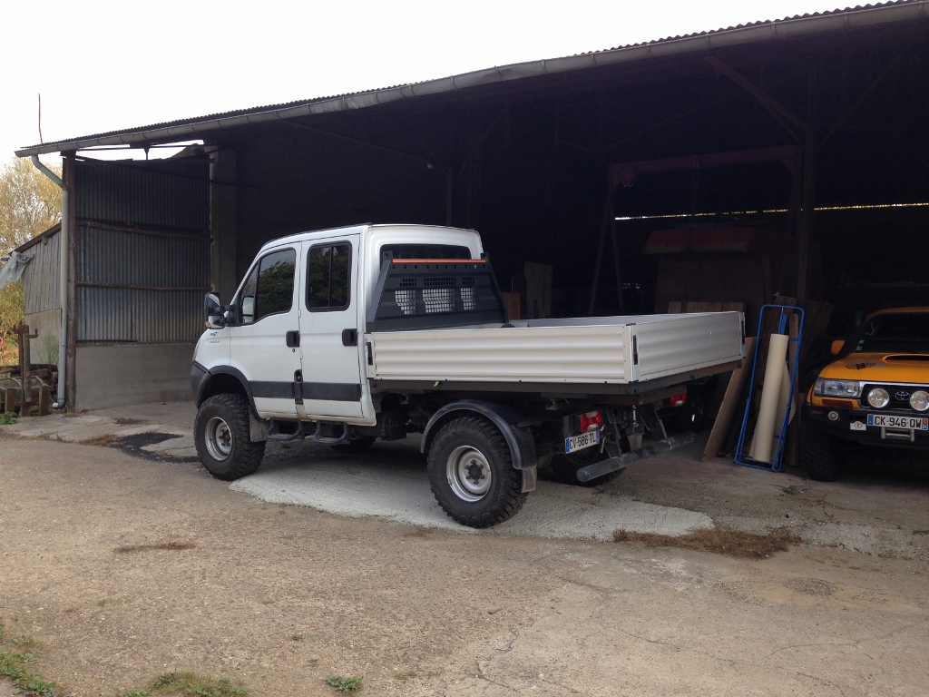

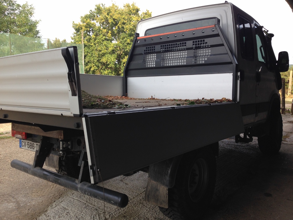

Mise en place d'un plateau alu neuf provenant d'un G pickup, dim intérieures 2.05 x 2.63 :
vue générale : Fixation av : fixation arr : C'est un plateau costaud, léger et bien pratique pour le jardin.
a+
a+
- nh3
- Dans ma demeure.
- Messages : 1130
- Prénom(s) : Raphaël
- Site Perso ou Pro : https://www.swisslithiumbatteries.com/
Re: 35S18DW
Elles sont jolies ces jantes
C'est quand même beau un daily
- hdjbj13
- Pompier de niveau 2
- Messages : 74
- Enregistré le : 03 oct. 2010 18:28
Re: 35S18DW
les jantes du travail de pro !!!

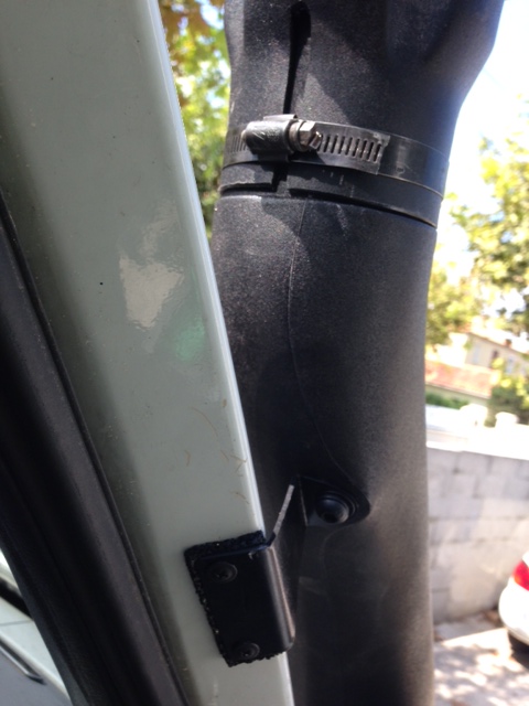

Slt tout le monde,
Le temps se prête pas à la résine donc j'avance pas bcp et comme je veux un peu le modifier pour un sif essouane sous peu je bosse sur mon hdj80.
J'ai juste fait monter une clim d'origine iveco sur le pépére par des gars tip-top, ma femme est donc ravie, on ne va plus suffoquer derrière le grand parebrise et je vais arrêter de faire le routier le bras à la fenêtre
A l'occaz, je ferrai une ou deux photos.
Balou, pour le schnorkel que j'ai monté sur le mien, tu as, à ma connaissance, 2 adresses :
- dreamteam car sur Martigues ou,
- rando équipement vers Nice.
Les deux sont très connus donc facile à trouver sur internet, sinon j'ai l'adresse où ils se fournissent en Australie mais pas sur que le jeu en vaille la chandelle. Le mien vient de chez dreamteam, c'est un budget mais rien en comparaison d'un moteur...
Pour les adaptations métal, je crois qu'il y a des infos sur le forum.
Le montage est fastidieux mais ne pose pas de souci majeur, le kit est très soigné et très bien fait. Comme un con, j'ai siliconé tous les emboîtements, ce qui rend bien merdique le démontage de la boite à air et de l'aile. Les gars pour poser la clim était ravis.
Si besoin contacte moi en mp.
a+

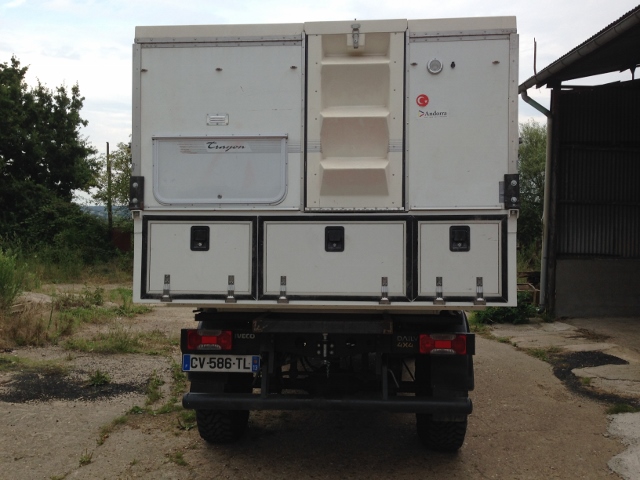

- hippo
- Messages : 20376
Re: 35S18DW de hdjbj13
hello Manu, comme je vois que tu étais connecté il n'y a pas si longtemps encore,
je suis très curieux de savoir quel avenir a eu la caisse composite sur laquelle tu travaillais en début de post, celle bien sur que nous avions acheté ensemble.
est elle comme pour moi restée en plan depuis par ce que d'autres projets ont pris le relai ?
c'est tellement intéressant de savoir, avec le recul si les travaux ont donné satisfaction aux gens qui les ont menés,
sur les forums ont a trop souvent des débuts d' histoire qui ne sont pas suivis de retours d'experience , si bien qu'il est facile de se fourvoyer dans une bonne idée qui s'est parfois avérée ne pas en être une. je ne dis pas que c'était le cas de celle ci, juste pour dire que c'est frustrant de ne pas savoir la suite.

- hippo
- Messages : 20376
oui, j'ai hésité a l'appeler par son prénom en pensant effectivement que celà pouvait poser question (mais en même temps comme je précisais que nous etions allé l'acheter ensemble et que je faisais allusion au début du topic ..
tout ça pour ajouter que , pour lui rendre justice, il est allé beaucoup plus loin que moi, pour minorer le "restée en plan"
j'avais beaucoup moins de travail a faire que lui pour adapter la mienne quoi qu'il en soit.
mais lui a même defoncé le plancher pour le refaire
je ne vous cacherais pas que quand je vois tout ce qu'il a changé dessus pour obtenir ce qu'il voulait ....et l'a t'il obtenu là est la question.
je me demande si le jeu en valait vraiment la chandelle.
par ce qu'au final cette cellule est certes très solide a la perforation, beaucoup plus que ne le serait une cellule en panneaux frigo, mais beaucoup plus lourde et sans isolation intégrée, donc finalement avec autant de soucis de ponts thermique qu'une caisse de fourgon en définitive, juste un peu meilleur en conduction thermique que son équivalent metal .
après, bien sur, une cellule en composite monolithique ça garde son interet dans les sous bois ou c'est incomparablement plus costaud qu'un sandwich de frigo
