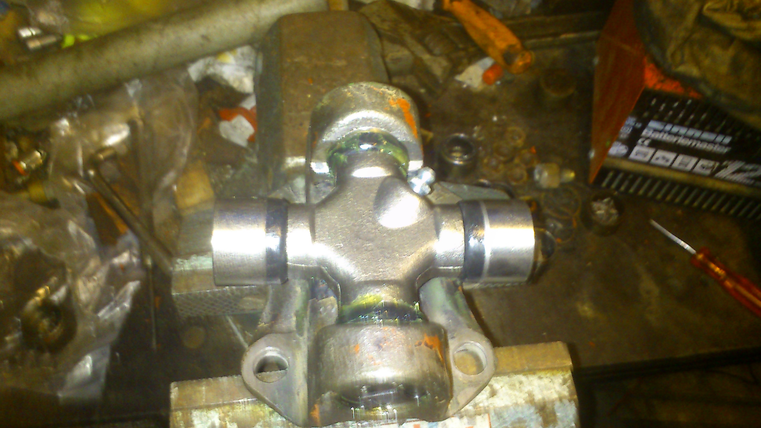

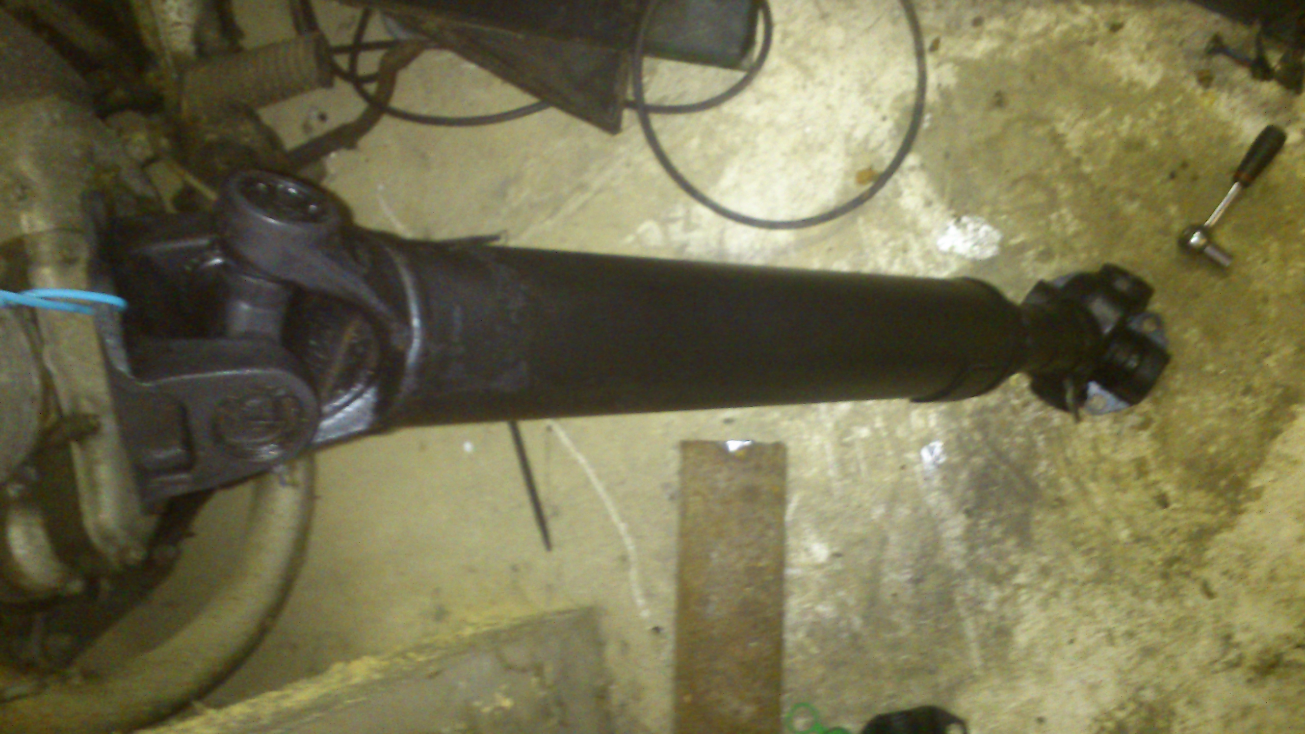

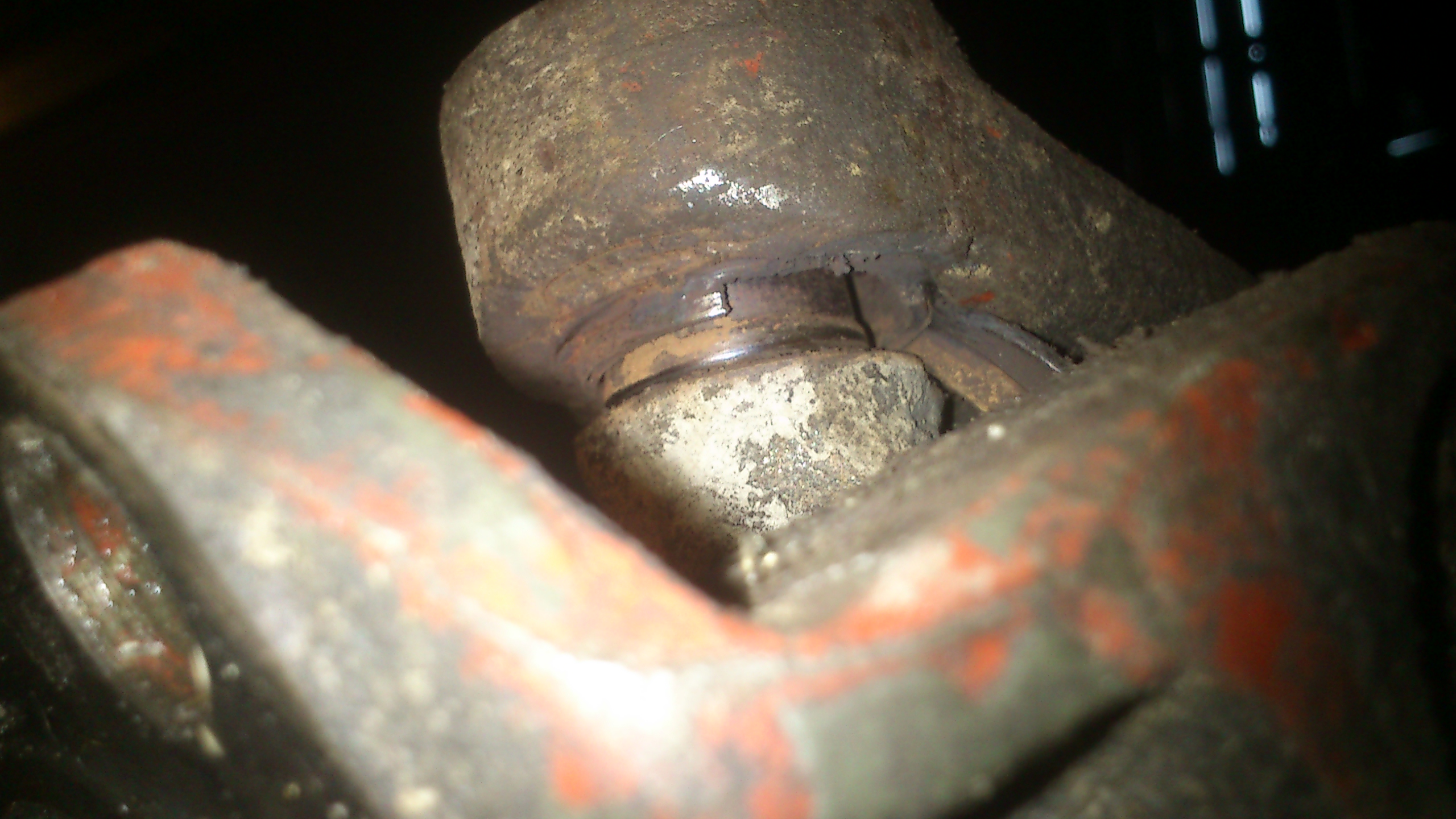

pour la fuite d'huile, c'est l'arbre de transmission qui est sortie, le boulon qui tien tous ça était foiré et collé, du coup avec les vibrations et la chaleur c'est sortie :roll:
pour les croisillons il y en as un qui est ovale normale que ça vibre :mrgreen: , je pense les changé tous vue qu'il n'y as plus les graisseur et ceux que j'ai démonter sur l'arbre avant ont du jeux donc ... on change.
pour les croisillons je n'ai pas encore trouver mon bonheur si quelqu’un as une adresse :thanks:

claude1962 a écrit :sur le mien la ref des croisillon d'arbre de transmission est . spicer a4 324, mais je ne la retrouve pas sur le net, si non ici http://cardans.fr/contents/fr/d4_02.html la ref 030.106.0, revérifie mais c'est les cote que je trouve sur le mien . bonne chance.
A+ Claude.
merci c'est la bonne réf. mes croisillons font 106.4 x 30.2
:shock: par contre c'est pas donner :roll:
Mr P4 a écrit :Attention que les arbres de VL(ou civils je ne sais plus) sont plus petits que sur les militaires, j'ai aussi remarqué que les tubes du cadre protège cabine sont plus petits, surtout ceux des phares, c'est le jeu des 10 000 différences!
merci pour l'info, de toute façon j'ai bien compris que sur les brutt on est à la limite de l'artisanat :lol:
donc faut tout vérifier :mrgreen:

de petites news tiens :mrgreen:
croisillons ok sur les 3 arbres il était temps !!
c'est beau quand c'est neuf :P
prêt à poser

ben je les ai pris là => http://cardans.fr/contents/fr/d4_02.html je n'ai pas trouver mieux ailleurs à part en agricole.
prix 400€ les 6 comme je le disait ça fait chaud mais bon quand il faut il faut et je repart tranquille sur ce sujet :mrgreen:

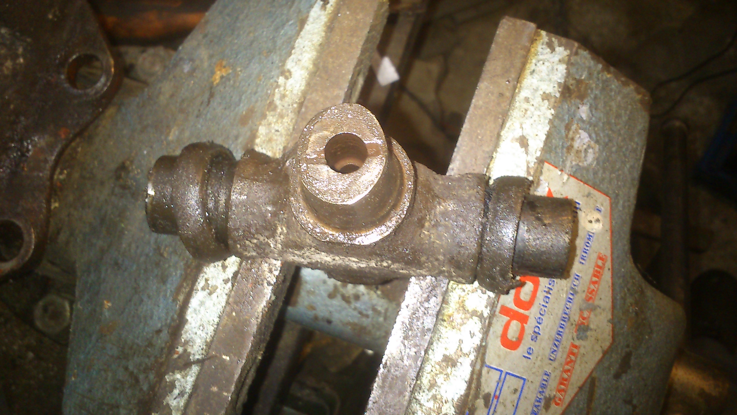

les freins ! grosse galère pour trouver les joints des émetteurs embrayage et freins ... ben j'ai pas trouver j'ai tout nettoyer nickel et remonter les vieux joints on verra plus tard je redémonterais quand je les auraient.
pour trouver des pièces détacher c'est une vrais galère en france ! :evil: personne n'est plus capable de vendre de la pièce à partir d'une marque et une réf j'en parle là si ça intéresse ==> http://forum.debucquoi.com/view ... =18&t=8149
donc démontage des émetteurs on voie vite que c'est le merdier là dedans Mouhaha
dommage je n'ai pas penser faire de photo quand tout était propre ...
liquide et eau beurk

préparation des pièces qui vont aller dans les émetteurs
test sur l'émetteur d'embrayage
j'ai pris la décision de ne faire qu'un réservoir pour un côté pratique pour l'ensemble freins/embrayage avec une différence de niveau en cas de problème de fuites sur le circuit, un niveau entre frein avant et arrière (grande encoche) et embrayage ça permet d'avoir un peut de sécurité :thumbup:
sur la photo on voie les pièces qui vont dessous en fait la partie qui sera à l'intérieur sera coupé au ras de la plaque.
