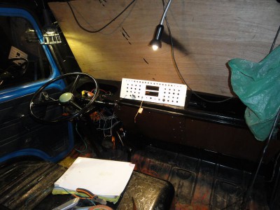

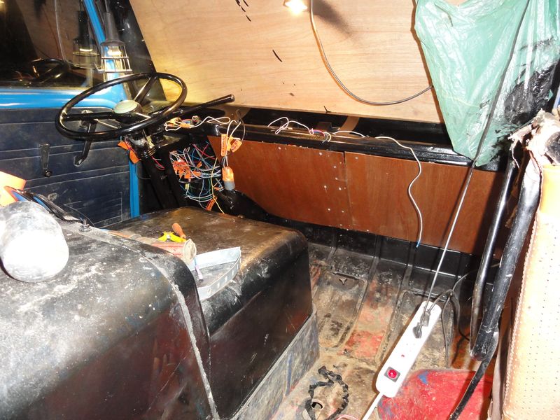

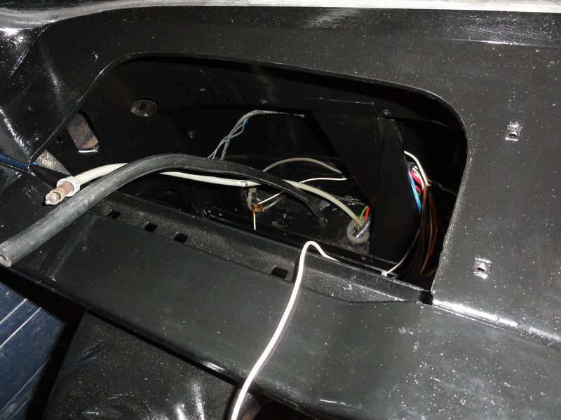

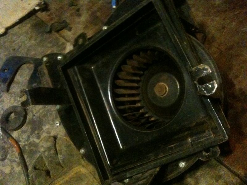

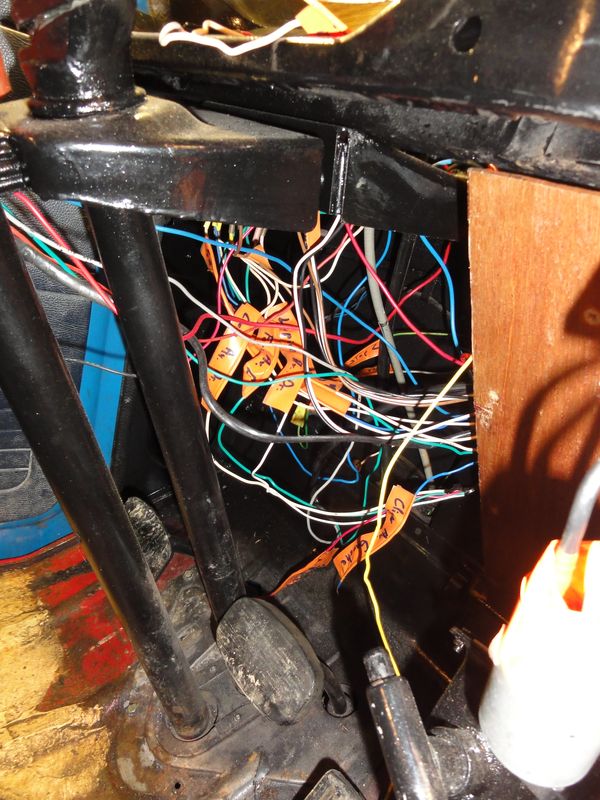

Tableau de bord::

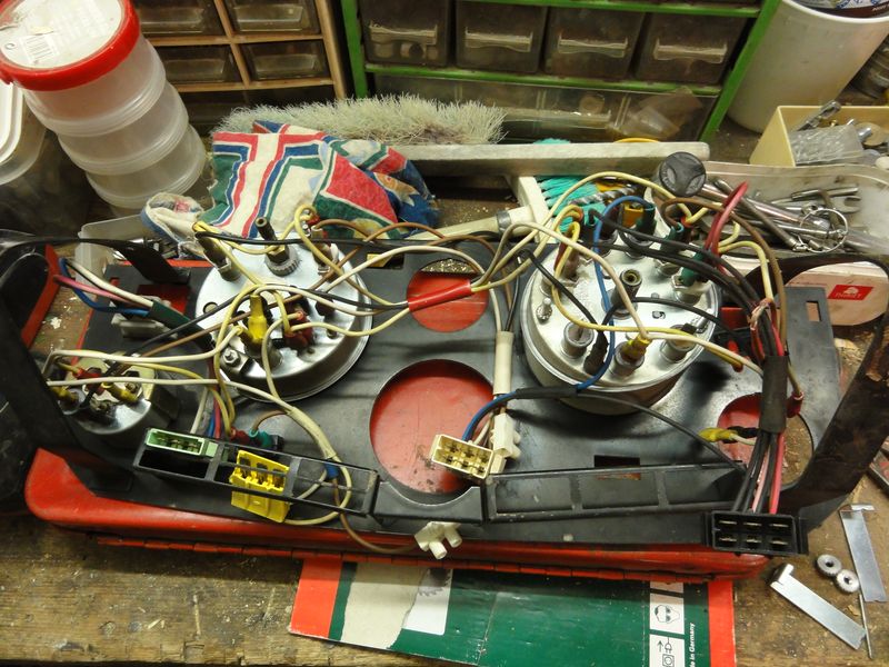

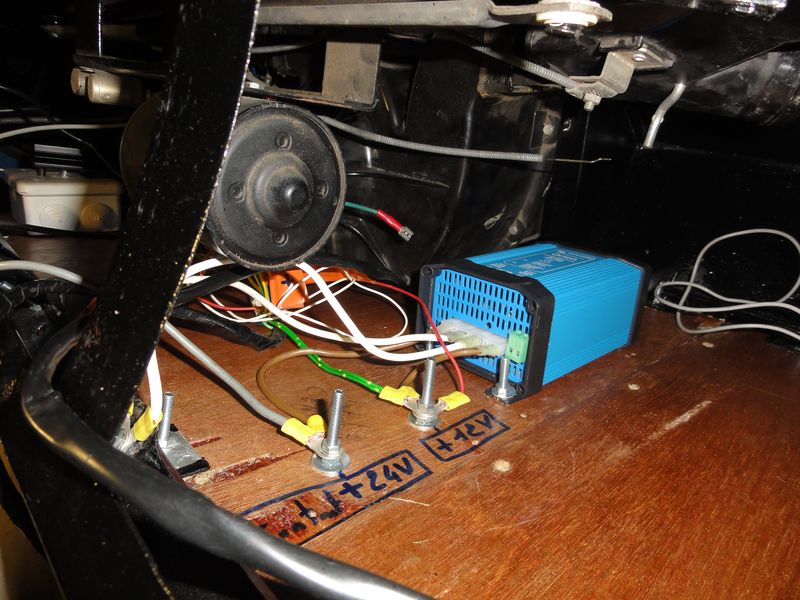

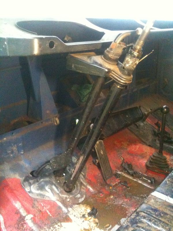

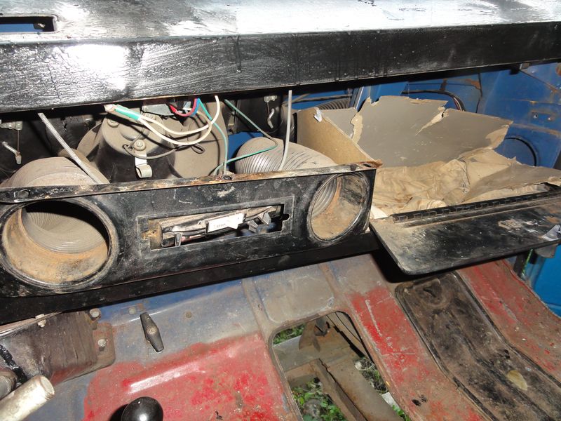

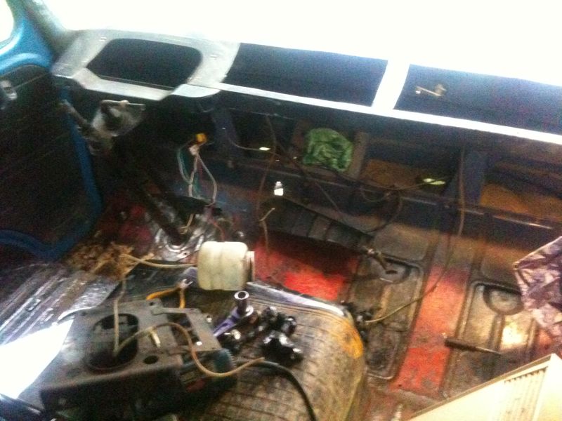

J'avais de nombreux problème électrique, capteur qui ne marche pas ... donc j'ai entièrement démonté mon tableau de bord pour faire un nettoyage et un check-up.
Le tableau de bord avant démontage de tous les fils: Puis démontage de tout l'avant du camion, boite à gant, ventilateur de chauffage...
Et découpe de deux carré dans la planche de bord coté passager et centrale, l'accès aux fils, ventilateur, essuie glace est franchement facilité.
J'ai tout nettoyé derrière ceci et remonté tout différemment.
Également réaliser un notation de tous les fils qui correspondaient qu'a moitié aux manuel...

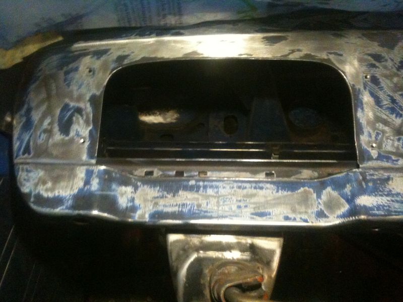

Puis remis de la peinture neuve partout sur le devant du tp3 (tableau de bord, planche de bord et dessous).
Quelques photos: Puis création de planche pour fermé différemment l'avant:
Moteur:
Pas mal de changement et réglages (voir mes posts problème moteur et allumage elec)
Tableau de bord::

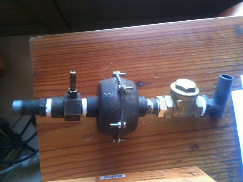

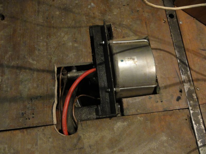

Hydrovac:
J'avais déjà des problèmes avec le clapet d'hydrovacs qui des fois empêcher l'air de passer et des fois rester ouvert.
Du coup j'ai finis par changer carrément le clapet. Et j'ai aussi découper ma planche pour l'emplacement de l'hydrovac:

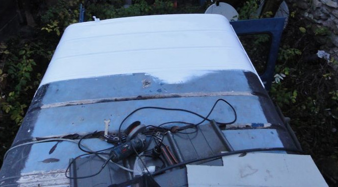

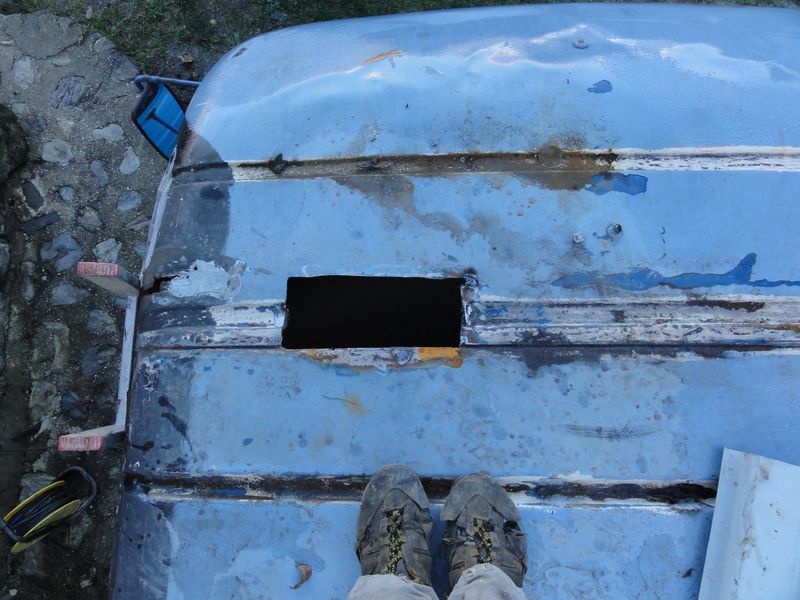

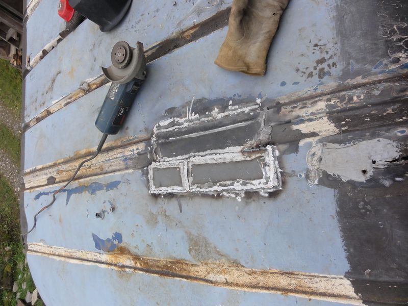

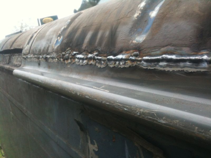

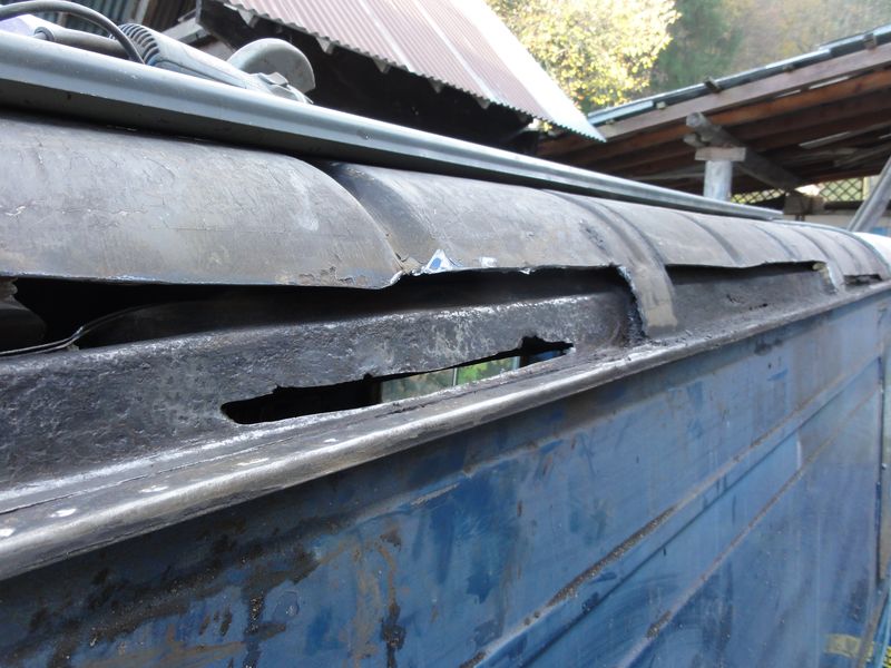

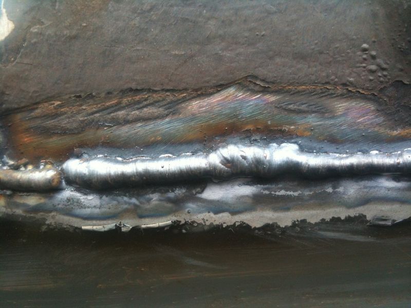

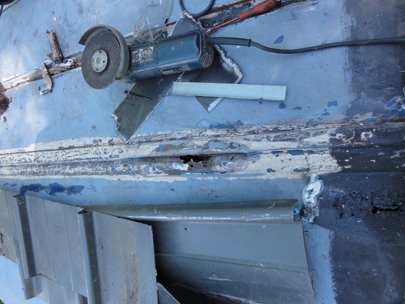

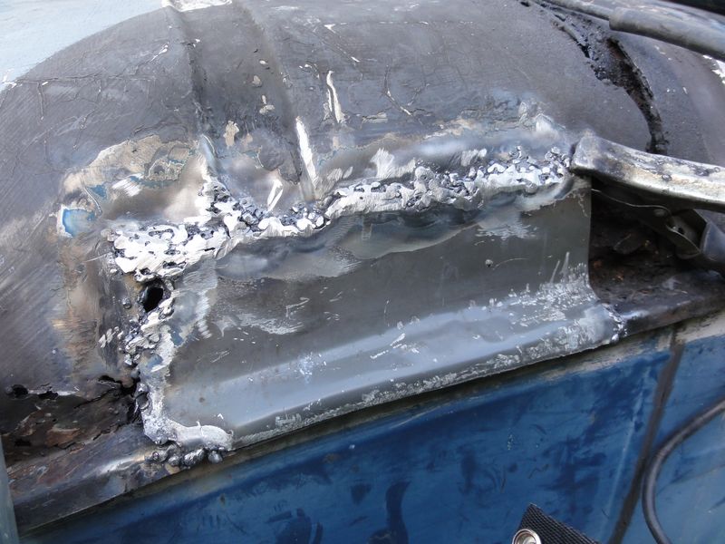

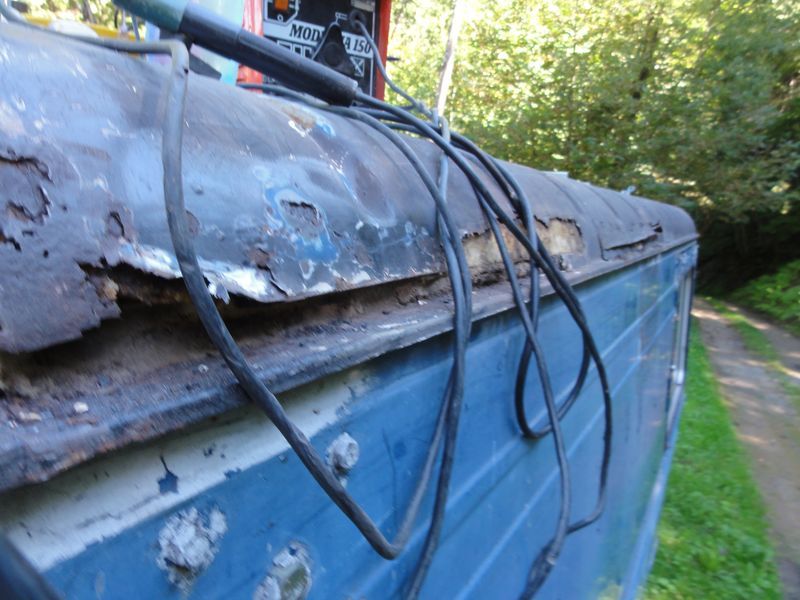

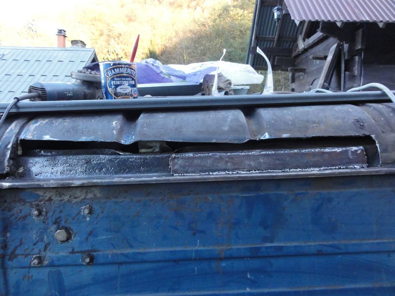

Toit:
Ensuite j'ai commencer à tenter une rénovation du toit qui s’avère dans un état vraiment désastreux.
J'ai commencer à l'arc, un vrai désastre...
Première tentative de rénovation du toit: Du coup j'ai souder finalement au MIG et même si je ne suis pas encore au top c'est toujours beaucoup mieux que l'arc... Et vu que j'avais des trou dans le châssis également j'ai souder des fer plats pour renforcé tout cela: Mes soudures sont pas encore super mais j'arrive à faire des soudures étanche(quitte à reprendre parfois) Bande de tôle pas encore recouper: Peinture au fur et à mesure de la rénovation Bon c'est pas encore finis sourtout que le temps n'est pas au top en ce moment...
La Suite Prochainement...

Re: MTIITM - Mon TP3
Super boulot, bravo ! Je vois que tu as les mêmes problèmes de rouille sur le toit que moi... Courage, ta solution est certes pénible et longue, mais c'est le mieux sur le long terme.
Mon "TiPi" : http://forum.debucquoi.com/view ... =44&t=7561
Oui c'est un vrai désastre ce toit, au départ tu te dis que ça va pas mal puis au fur et à mesure la brosse métallique fait apparaitre des trou de partout...
Toute les bordures sont dans un état horrible...

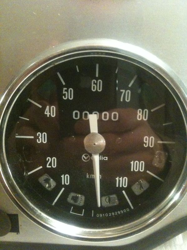

En fait c'est moi qui est remis à 0 le compteur mais de toute façons j'ai pas encore changer mon câble de compteur du coup il reste à 0...
En fait le compteur avait environ 15000 mais cela fessait un petit moment que le câble était péter d'après l'ancien proprio..
Du coup j'ai une estimation de environ 25000km sur le tp3!

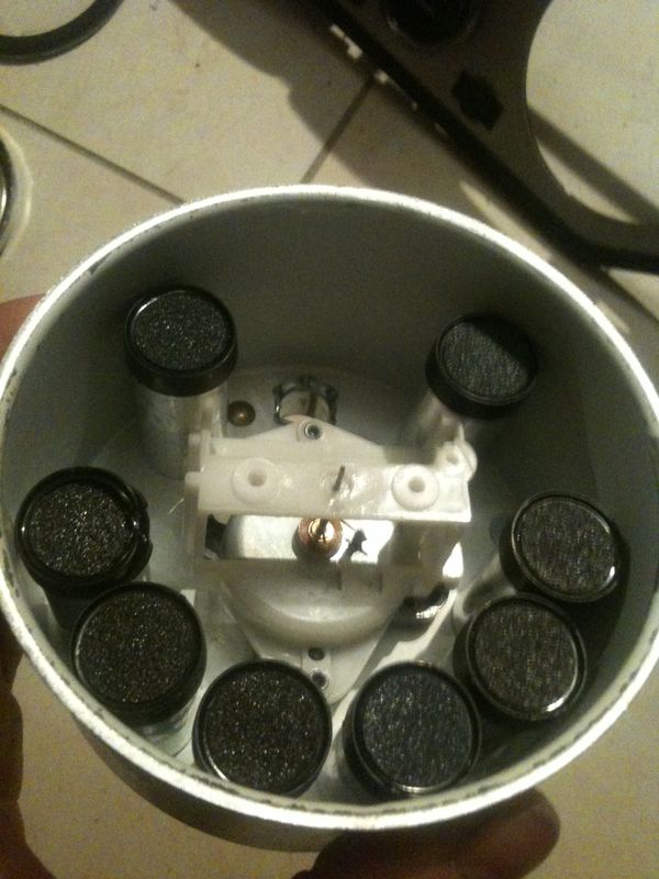

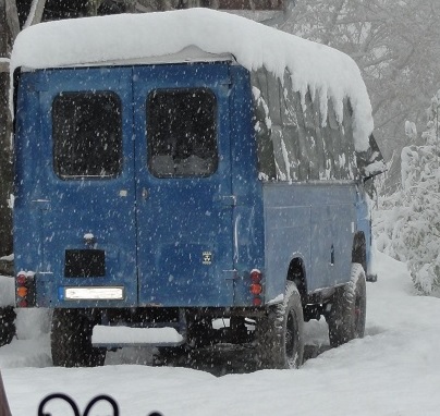

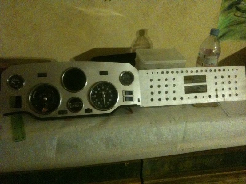

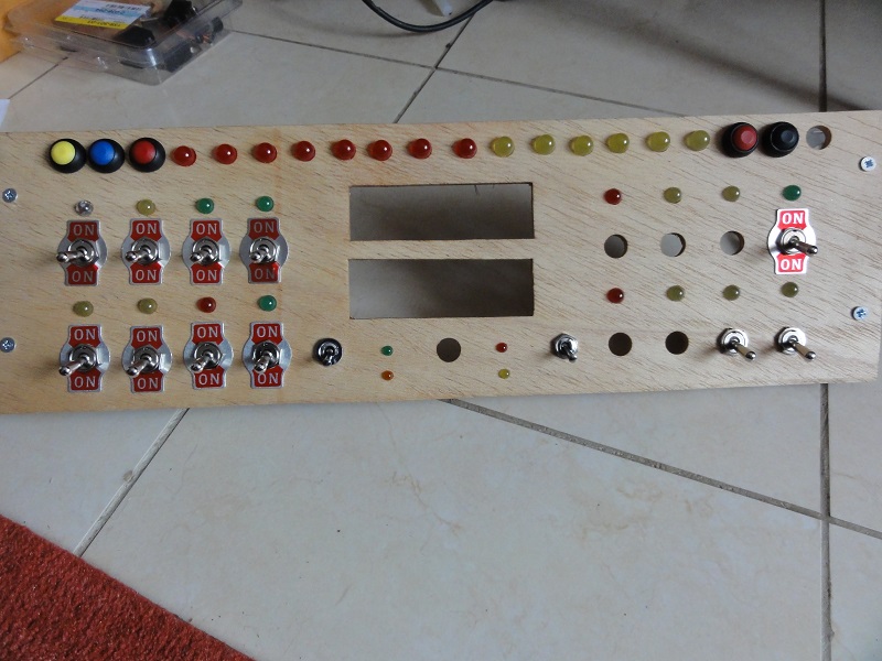

En fait pour mon compteur à la base je voulait surtout remettre en place les cache couleur de mes voyants, c'étais un peu compliquer à ouvrir car c'est sertis...

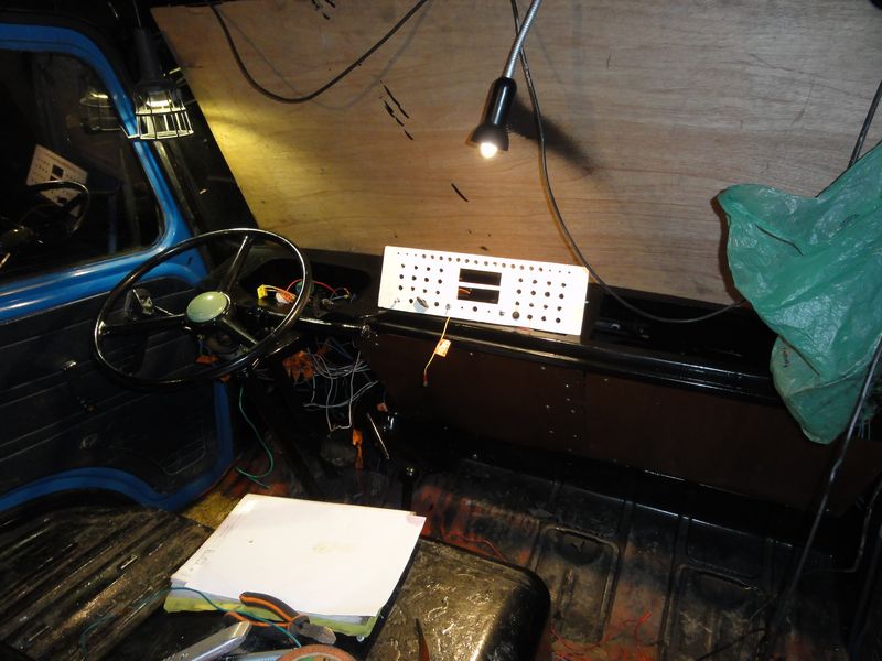

Bon vu qu'il fait mauvais en ce moment mon toit avance moyennement mais du coup j'ai avancé mon tableau de bord central qui va transformer mon tp3 en avion...
Sinon j'ai fait un peu rouler le tp3 dans la neige avec mes vieux pneu XY ... Bon ça patine un peu mais c'est sympa
Petite remarque, finalement la peinture prévu depuis un moment n'as pas été faite en raison des rénovation de mon toit (rénovation et soudure avant peinture...)
On voit d'ailleurs une partie blanche sur le toit car je peint au fur et à mesure que mon toit est rénové.
Je le prépare ensuite à l'hiver (bâche, batterie enlevé...) a cause du temps et vu que je ne pourrais pas continué mes travaux car ma saison d'hiver va commencé.
