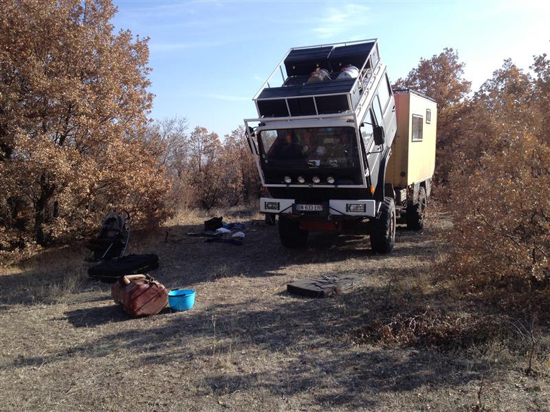

le camion ne prenait plus ses tours, puis il broutait un peu, puis un peu plus... donc je démonte de filtre a fuel qui était plein de petite saloperie, je le nettoie bien comme il faut et je le remonte en mettant du fuel dedans.
jusqu’à là tout va bien... ensuite je pompe un peu avec la pompe manuel mais je sent qu'un truc ne va pas... mais bon on verra après... ET NON on verra pas après car c'est seulement après 15m que le camion veut caler, je le retient en jouant de la pédale mais rien n'y fait il y a un soucis!
on ressort tout le monde du camion et on se prépare a un petit moment de galère... et ça sera le cas durant 2 jours!!! la pompe manuel plus vraiment étanche laisse passer de l'air!!! ensuite il y une petite pièce qui fait office de clapet anti-retour afin que la pompe aspire et recrache le gazoil pas dans le même sens.... et sous cette pièce il y a des bout de plastique (genre joint) qui se baladent empêchant le clapet de fonctionner!!!
impossible de démonter la pompe a gazole car la tubulure de l’échangeur thermique est comme soudée alors je nettoie l’intérieur de la pompe avec une pince a épiler en enlevant le plus de bout de plastique possible...(finalement asses peu) ensuite je rends hermétique la pompe manuel (on découpe un joint sur mesure) et je réamorce a la bouche avec la durite la plus proche des injecteurs... on met quelques coups de démarreurs en actionnant la pompe a mains qui refait son boulot et ça démarre... ouias!!!
mais, car il y a un mais.... dans mes différents test j'ai fait tourner le moteur au démarreur pour voir si la pompe a gazole faisait son boulot (avec une durite transparente avec laquelle j'ai fait le même test avec la pompe manuelle...) mais elle ne bosse plus! je crois que le gazole est simplement aspiré par le moteur!!!
est ce que je me plante dans mon diagnostique? les bouts de plastique devraient donc venir de la pompe elle même non? est ce que cela est grave docteur? cela n’aurait il pas un incidence sur la puissance car je sens le bébé peiner à prendre ses tours au delà de 2200t/m...???

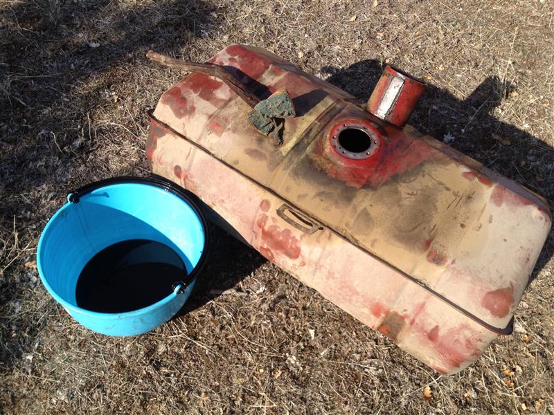

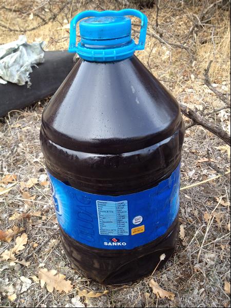

une autre piste...
j'ai eu un problème similaire, perte de puissance, après un moment stoppé, ça repartait pour qqs km puis "same player shoots again" !!
Malgré des changements de filtres, idem...
ça venait de la peinture intérieure du réservoir d'origine qui partait en petits morceaux et qui bouchaient les canalisations !!
j'ai changé le réservoir (je voulais le faire de tt façon 150L -> 300L) et je n'ai plus jamais eu à nouveau ce souci.

hello tous..
le problème est resolu depuis mon atelier: une prairie en montagne au nord d'ankara... (que ce pays est libre et acceuillant!!!) 1. reservoir demonté et nettoyé et il y aavit des petites algues (ou un truc qui y ressemble) comme on me la souflé ici! 2. pompe a gazoil et toutes durites nettoyée et bien reserrée
3. filtre a gazoil re-nettoyé mais cette fois ci très très très très energiquement (et une trentaine de fois) et a chaque fois une boue noir est sortie... evidement après tout cela le problème s'est sauvé...
du coup on a repris la route et dès qu'ne zone de garage (ici c'est souvent des zone de plusieurs km² dediées au garages en tous genre) s'est presentée on s'est engoufré et au premiers garages PL ils ont trouvé en moins de 2 les filtre et on a changé le vieux en 2 minutes et hop
2 filtre neuf pour 20 tl soit a peine 7,5 euros!!!
les turcs sont vraiment acceuiilants et pres a aider pour rien, jamais je n'avais vu une generalité aussi marquée!
les francais devraient tous venir faire un stage de savoir vivre ici car les turcs sont vraiment les champions du monde!!!
merci a tous pour vos idees et commentaires car ils m'ont permis de rester dans la bonne voie...

Content de savoir que la solution à été trouvée !
... Eh oui, c'est une bonne idée de déposer le(les) réservoir(s) de nos anciens véhicules pour un nettoyage complet.

Attention aux "vieux" réservoirs, il peuvent être aussi contaminés par des bactéries qui bouffent les PI, c'est très sérieux, je bossais dans le pétrole en 84/87, beaucoup de bateaux de pêche avaient dû changer leur PI, ça avait fait un sacré foin à l'époque car personne ne prenait çà au sérieux !!
Actuellement tous les dépôts pétroliers sont protégés mais la contamination peut venir d'un vieux réservoir... perso je voulais plus de GO, le remplacement à neuf s'est imposé à moi, même si mon portefeuille a senti la "secousse" !!

Les espèces d'algues dont on parle ici sont aussi des bactéries.
Le problème c'est que même le tout "rincé", ça risque bien de réapparaître.
Il existe des additifs pour "désinfecter" le circuit.... Si vous faites halte vers la civilisation, ou sur une station service PL d'autoroute, ces produits sont relativement facile à trouver et très efficace.
Bonne route

ça vaut le coup, sans doute, de faire un nettoyage du circuit GO au retour en France, ne serait-ce que pour éviter de "polluer" un autre véhicule en transvasant du GO...
Ce que j'ai eu l'occasion de voir de près ressemblait à des boues noirâtres, algues microscopiques ??
Les PI ressortaient "bleutées" comme si elles avaient tourné "à sec"...

Même couleur d'algues, mais sinon, RAS..
J'ai lu différentes théories pour éliminer, l'alcool serait efficace.. perso, le mélange huile végétale GO, n'a pas l'air de trop leur plaire..
Sur les plateformes où j'ai bossé, j'ai vu du biocide ( le nom veut bien dire l'effet que ça a orcH ) qu'il balancent dans les pipes pour curer sans avoir de pbl de blocage, mais comme aprés, une bonne partie fini dans la flotte..
