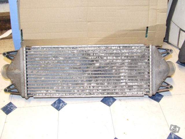

- Messages : 22696
Re: Discussion à propos du montage intercooler moteur 8140 23
il y en a un là: http://www.leboncoin.fr/vi/38413191.htm?ca=12_s pour 100 euro mais il a pas l'air en très bon état
daily01
- Pompier de niveau 4
- Messages : 83
- Enregistré le : 11 févr. 2008 19:26
C'est exactement le même que j'ai monté sur le mien.
Je crois me souvenir l'avoir payé moins chere (sur le B. C. aussi).
Les aillette endommagé ce n'est pas très grave il faut juste les redresser,ou couper un petit bout, pour rétablir la circulation d'air.
