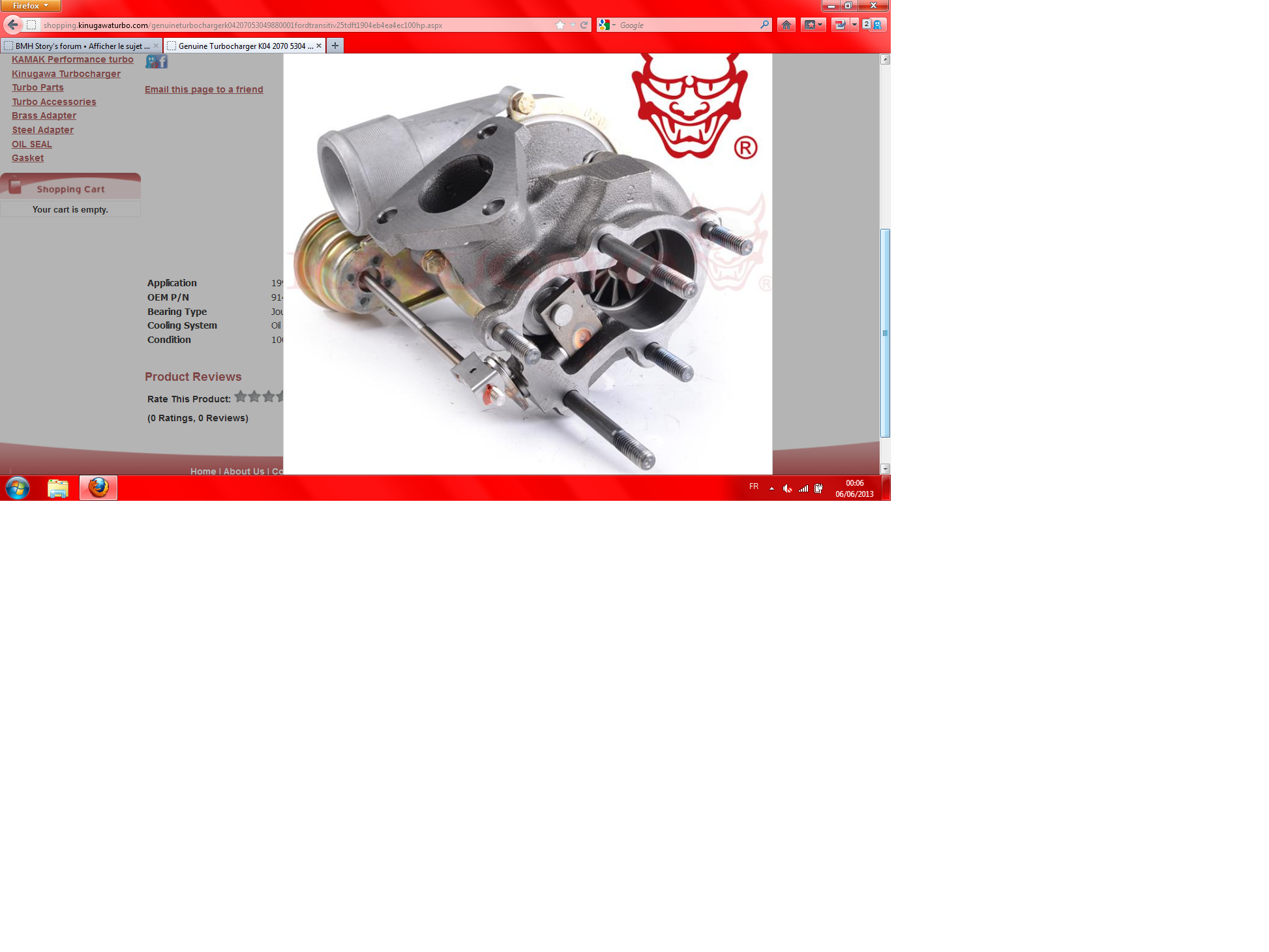

Alors, c'est un turbo
KKK 530410150 91G
Sur la plaque on peut lire également :
530498800016
K04-0016115016294°
Voilà... Le turbo tourne bien, mais ça crache un peu d'huile par l'échappement. Le mieux est de repartir sur du neuf / reconditionné. Je vais essayer d'identifier précisément dimanche. Mais ça fait plaisir un tp3 qui démarre
Prochains travaux : bricoler admission+filtre air et une ligne d'échappement
KKK 530410150 91G
530498800016
K04-0016115016294°

ok en grattant un peut sur le net j'ai vu que t'on turbo est monter sur les ford transit 2.5l td de 1991 a 1994 en 100ch ,a premiere vue il est exactement le même (les autre kkk k04 monté sur audi par exemple n'on pas le même carter échappement)
en voila un:
http://commerce.sage.com/COMINGES/Artic ... 00001.aspx?
ou encore ici
http://www.webdealauto.com/fr/turbo-aut ... e.asc.html
en voila un:
ou encore ici

J'avais pas trouvé !
Je compare tout ça.
Mais avant, j'attends de terminer le montage et tester un peu plus longtemps, ce n'est peut-être - comme suggéré plus haut - que de l'huile remontée à cause des nombreuses manipulations effecutés...
