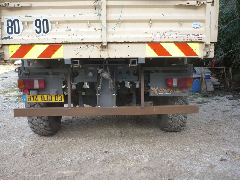

C'est apparemment l'option qu'il a choisi, uniquement la barre arrière. Il m'a envoyé un croquis avec les dimensions à respecter en me laissant le choix soit un tube, soit un profilé.Land-Scape a écrit :Attention à ne pas confondre. Aux dates citées si dessus tu as l'obligation ou non d'avoir des pare-cyclistes et /ou anti-encastrement aux dimensions normées...
En revanche il n'y a pas besoin d'avoir d'homologation....
C'est pour des véhicules beaucoup plus récents (j'ai plus la date en t^te) qu'il est demandé une homologation que seuls les fabricants pro peuvent obtenir....
Pour des cam. des années 80/90, si c'est "bricolé" intelligemment, ça passe très bien à la dreal....

c'est quoi les dimensions qu'il t'a donné ?

Pour sebidon, voilà les dimensions qu'il m'a donné:
- soit un tube de diamètre 100
- soit un profilé hauteur 100
- retrait par rapport à la carrosserie AR 400mm maxi
- hauteur par rapport au sol 550mm maxi à vide
- retrait par rapport à la largeur de la carrosserie 100mm maximum de chaque côté

Voilà, je viens de recevoir aujourd'hui le PV de réception à titre isolé du passage en vasp du sm8.
Il n'y a rien de notifié pour la barre anti encastrement. ( j'avais transmis entre temps l'extrait du texte donné par olivier, merci,)
Donc tout est ok, plus qu'à refaire la carte grise.
Dans l'ensemble, ça c'est donc bien passé
