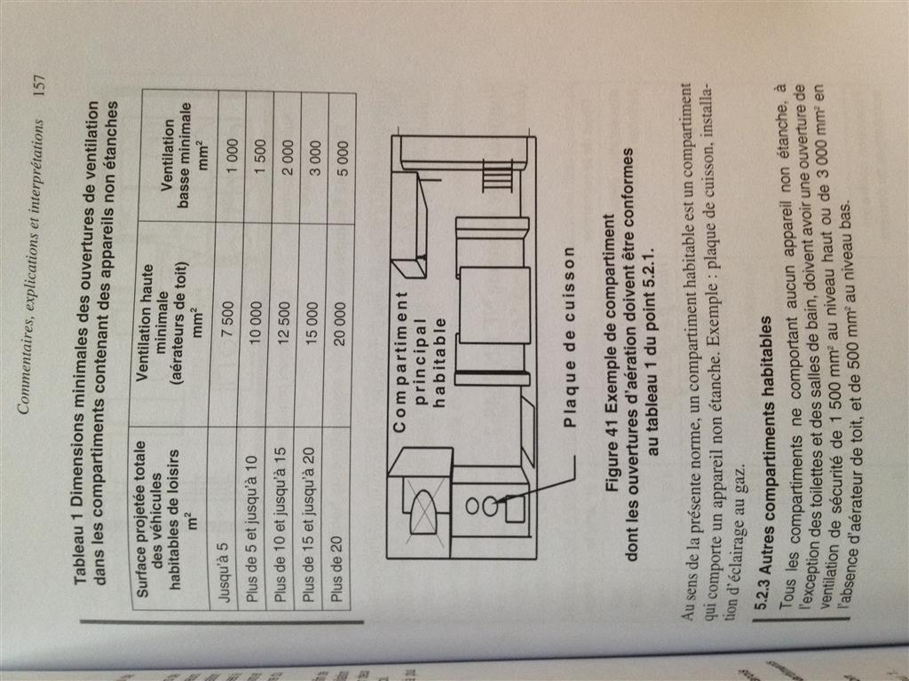

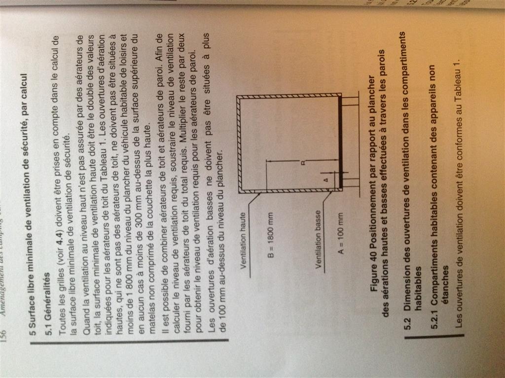

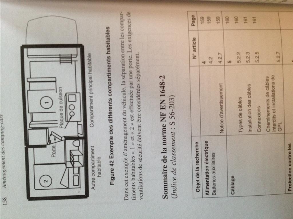

gradateur a écrit : bref si tu peux acheter un VASP NSPC M1 alors c'est une chance sinon vise le VASP CARAVANE ca n'a rien de dingue: il te faut le bon nombre d’aération(cm²), un système de chauffage/chauffe eau légal (fini les bons vieux webasto pas chère),
Pour les aérations, c'est des permanentes? Genre des grilles ou les lanterneaux et fenêtres avec aération?
Tu pense a quoi comme Webasto pas chère?

Message par gradateur »
pour ce qui est des aeration tu trouveras pas mal de choses ici
http://fourgonamateur.free.fr/normes_NF_S_56-200.php
ou là
et pour les chauffages:
"Mais si tu veux un vrai moyen de chauffage, et que tu souhaites qu'il soit homologué, tu dois impérativement installer un chauffage étanche, pas d'extraction des gaz brulés via une cheminée classique et prise de l'air dans le véhicule, mais via une ventouse, avec prise d'air et rejet des gaz brulés via un ou deux tuyaux......... " source michel IdF sur http://forum.tousencar.com/tous-en-car/ ... _228_1.htm
a suivre!!!
