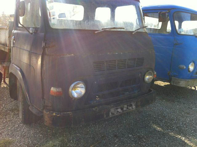

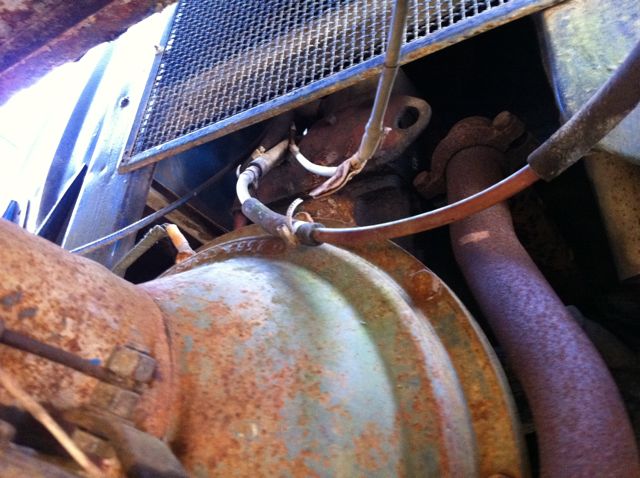

Une question : quel peut-être le type moteur de ce SG2. Désolé les photos ne sont pas très bonnes et pas d'accès à l'intérieur.

une goelette (sg2 d'avant d'avant 1967) avec un 712 et sa bonne vieille boite 321.....classique....
'sont sympa en phare rond.......
