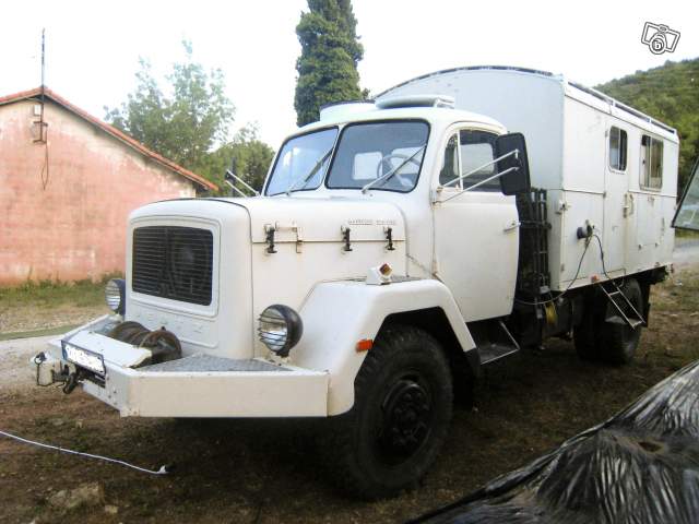

Re: "El Majore" le Magirus mercure 120Ch
beau boulot.
mais dis je viens seulement de remarquer
qu'il vient du 34 ce camion??
tu as été le chercher où ça???

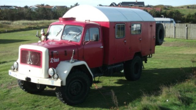

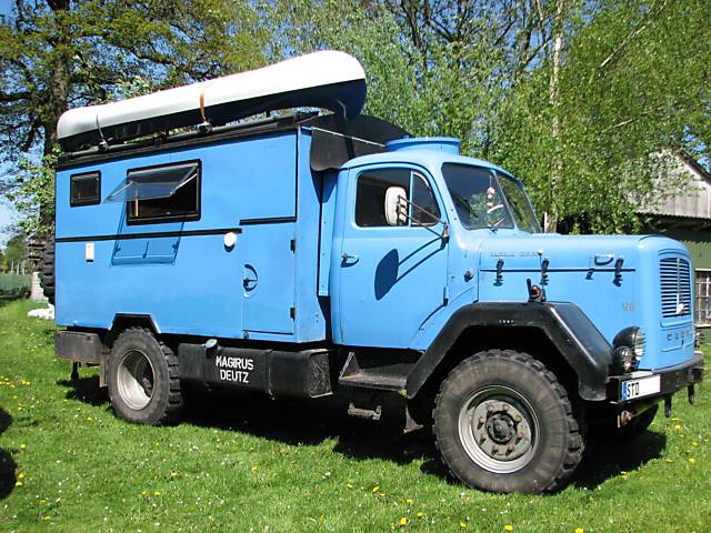

tiens des petites photos de cousins pour te faire plaisir: si tu veux d'autres photos j'en ai plein mais surtout de versions récentes, mais avec des idées de cellule
fredo
fredo
salut;
oui, effectivement, la premiere photo c'est celui de nok;
j'aime bien la dernière photo aussi, en bi-couleur il est sympa !!
Salut tatousse
J'aime beaucoup les MAN KAT mais je crois que je préfère encore ces vieux coucous de Magirus Deutz, le 6X6 devait sûrement être un véhicule d’incendie, il y a environ 2 ans 1/2 j'en avais vus 1 à vendre pour 6000 € à +/- 20 Km de chez moi, il avait été en service dans la Luftwaffe de la RFA et hormis la lance à mousse et 2 énormes projos il possédait cette fameuse bulle en plexi
