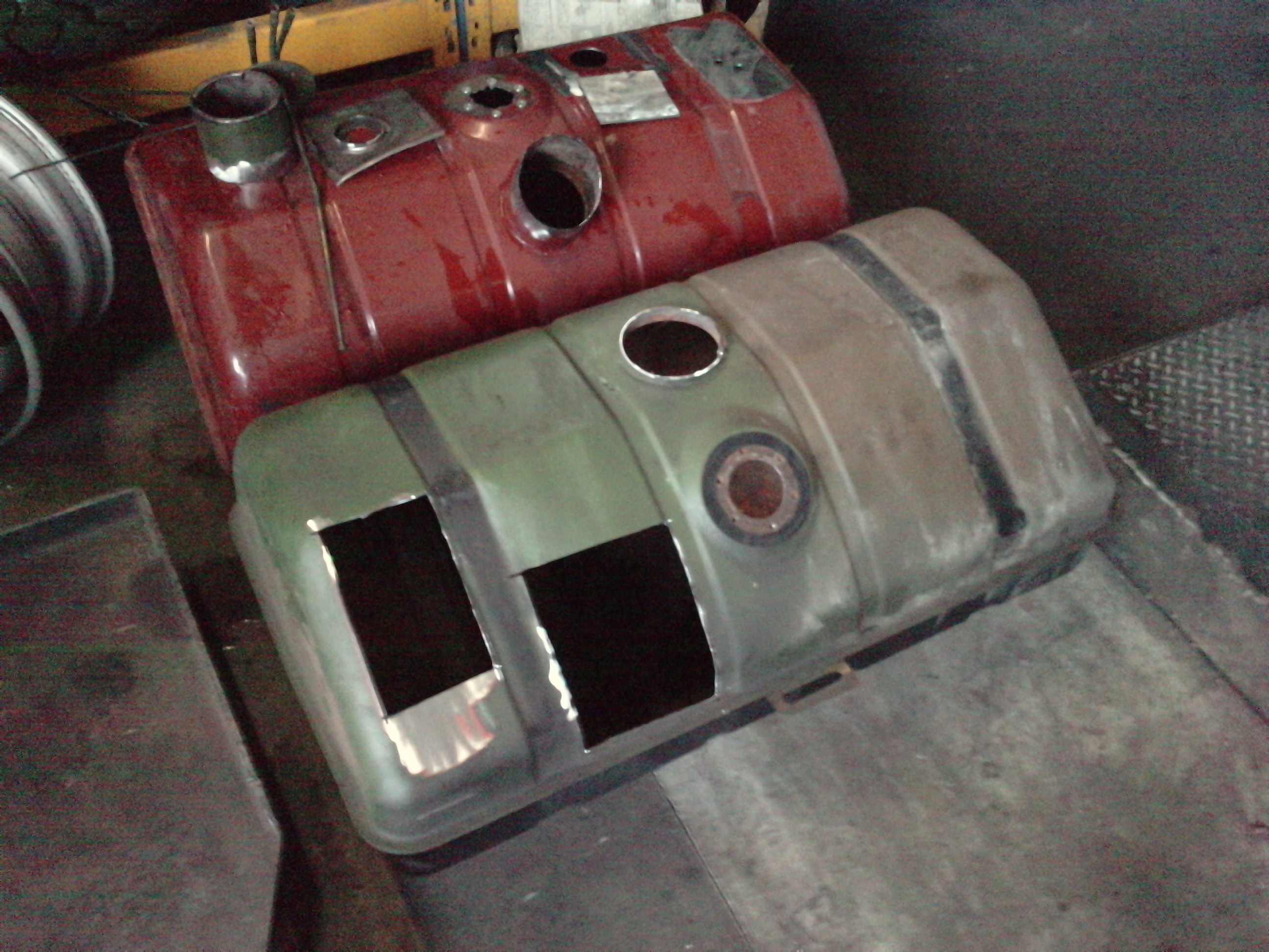

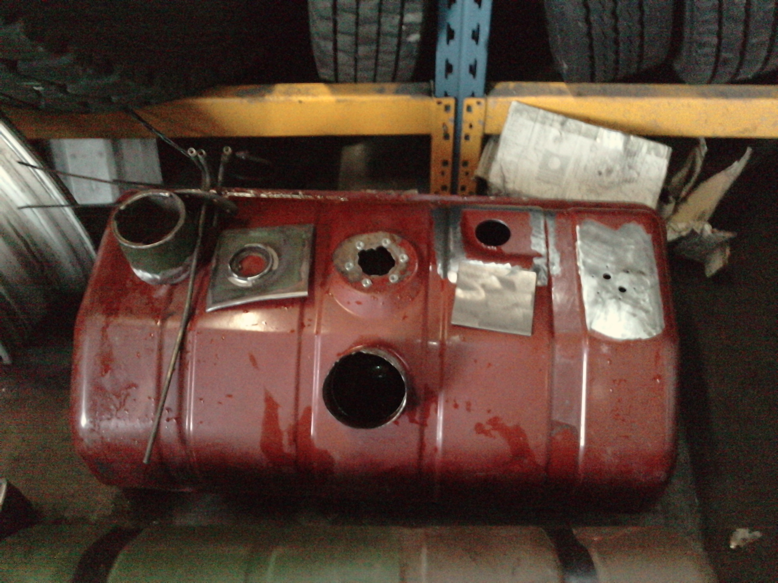

Oui, 220euros la serrure. Les barillers neuf je les ait. Je vous poste les tof du reservoir pret a souder. Si quelqu'un a une serrure droite et une gauche je suis preuneur. Bien sur, je les rachetes. Et aussi un obtique de phare avant droit.
le vieux reservoir tout trouée
le nouveaux de s150 pret a resouder pour adapter la jauge et le puis du trm. une petite modif de la goulotte de remplissage en même temps, sa sera plus pratique pour faire le plein avec les jericanes.

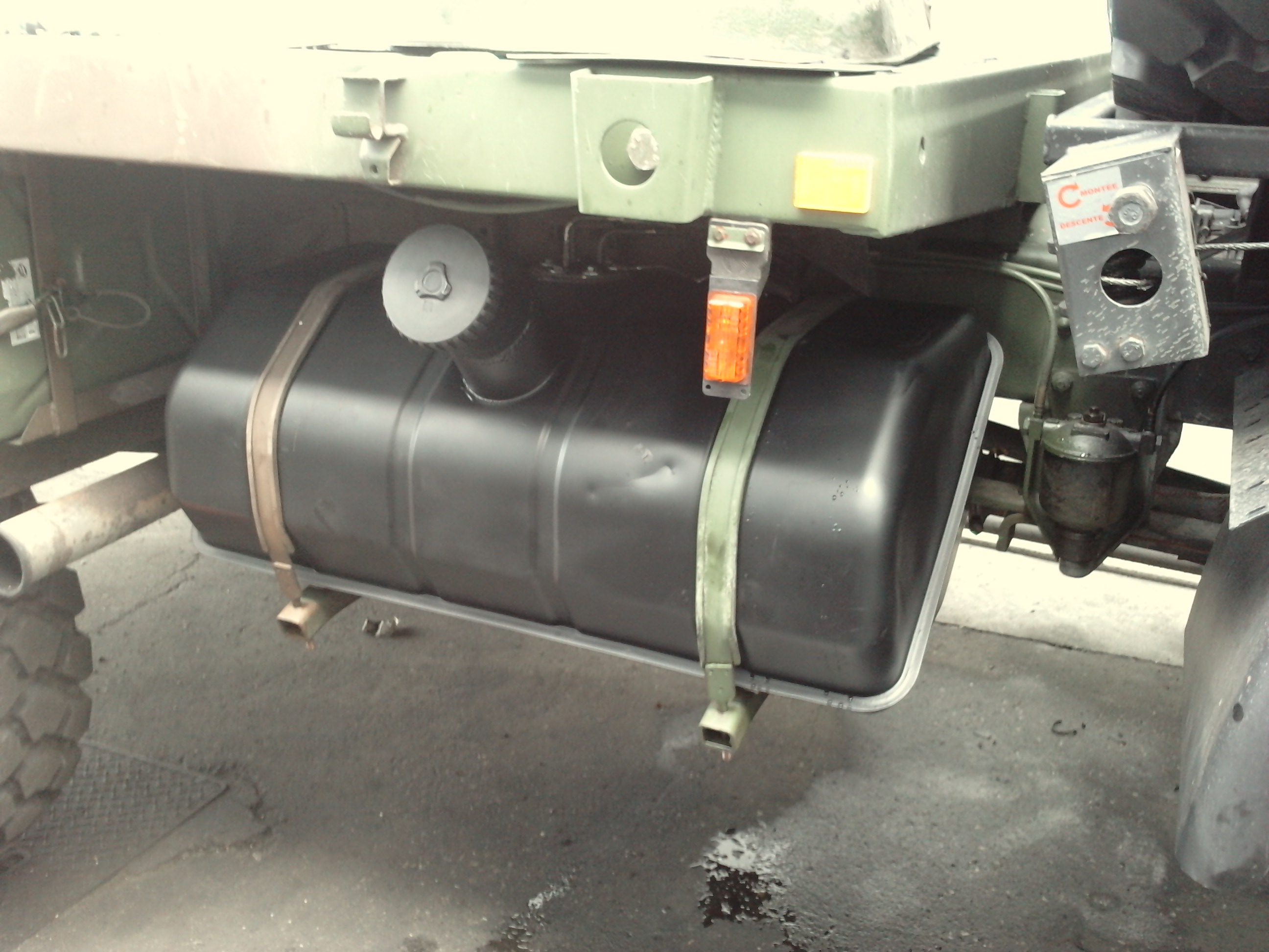

Aujourd'hui pose du reservoir, des plaques de police, depose du câble de compteur.Serrures commander en occasion(90euros les 2 avec les fp) Prochaine operation, vendredi, car je part 4 jour en stage chez MAN.

le reservoior a gasoil tt neuf repeint et goulotte de remplissage modifier avec bouchon a fermeture a clef

Message par le duc »

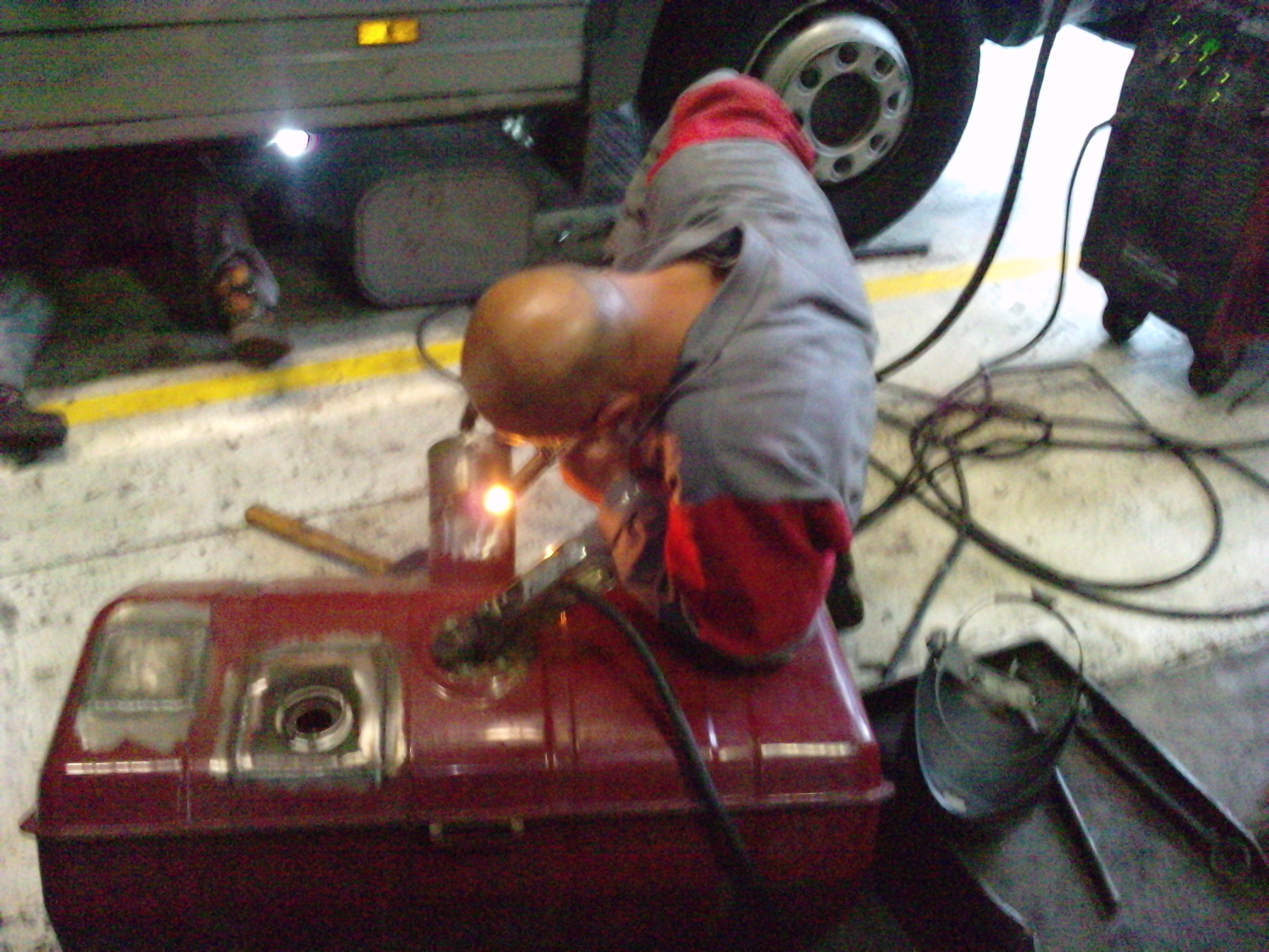

sympa la modif de reservoir, jamais je croyais ca possible de souder sur un ancien reservoir (peur de l`explosion... :oops: )

Du moment que tu le degaz bien ya pas de danger, quoi que, mon collegue en a perdu ses cheuveux. LOL :lol: :lol:
Attention a l'explosion bien degazer le reservoir avant soudure.
