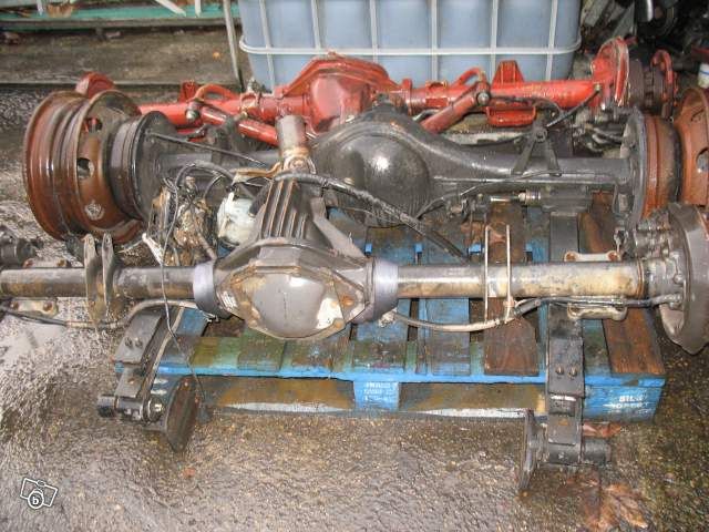

http://www.leboncoin.fr/equipement_auto ... tm?ca=17_s
Pont vehicule utilitaire tout marque
Mis en ligne par pon le 6 mars à 20:02.
Contacter l'annonceur
Prix : 10 €
Ville : 94400 Vitry-sur-Seine
stock de pont vehicule utilitaire
tout marque
Mercedes pont 208 et 308 310 312 ROUE SIMPLE
Iveco pont 35S9.35S11.35S12.35S13.35S14.35S15 ROUE SIMPLE
pont 35C9.35C11.35C12.35C13.35C14.35C15 ROUE JUMELLE
AUTRE MODEL!!!!
Renault pont B70 B80 B90 B110 B120
NISSAN TRADE pont
mitsubishi cabstar moteur boite pont an 2000
FORD TRANSIT année 1985 A 2006 Roue simple et jumeler
plus info au 06.11.03.13.28
Cela m'étonnerait beaucoup que tu trouve ton bonheur , mais on ne sait jamais ! :wink:
