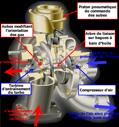

On trouve sur un site bien connu cette info que je trouve très intéressante: Ensuite le point qui fache
, le tgv.
Bien, tous d'accord nous sommes Yoda sur le faite que plus un élément mécanique est complexe, plus sensible il est Yoda ...
Bien qu'il existe d'autres systèmes de tgv que les aubes, je maintiens que l'encrassement de ces systèmes vient de système type ERG, qui balances de la suie et de la m.... côté admission. Sinon tu n'as que de l'air pur... à condition qu'il soit pur, donc bien filtré.... bien sur si tu roules turbo libre, faut pas venir te plaindre
(si si même dans le sable y'en a, y'a qu'a voir sur youtube)

Petite illustation, pour visualiser de quoi on parle :

Dernier point, le système à dépression.
Là je ne suis PAS du tout d'accord avec toi (avant je faisais des efforts
Le poumon, la valve, le piston pneumatique, comme tu veux, qui gère les aubes sur un système mécanique et du même type (pour pas dire strictement la même) que celles que l'on trouve sur u turbo traditionnel pour commander l'ouverture de la soupape.
Cette pièce est d'une mécanique extrêmement simple (un ressort, une membrane, une tige, dont l'intérieur ne se dégrade pas.
Un turbo dégage beaucoup de chaleur (ça s'isole) et c'est généralement l'extérieur, du à l'humidité et aux projections d'eau, qui rouille.
Si sur certain turbo (garett par ex, j'ai eu le cas sur un Toy), le piston est rapporter au turbo, avec la tige extérieur, il est possible que cette dernière rouille et reste bloquée.
Sur mon Duro (et les kkk k26 en général) la valve est intégrée au turbo, les possibilités de rouille sont quasiment impossibles. (pas de tuyau souple)
Bon je te l'accorde, pas de TGV sur ton TP3... (mais regarde pour l'interco)
