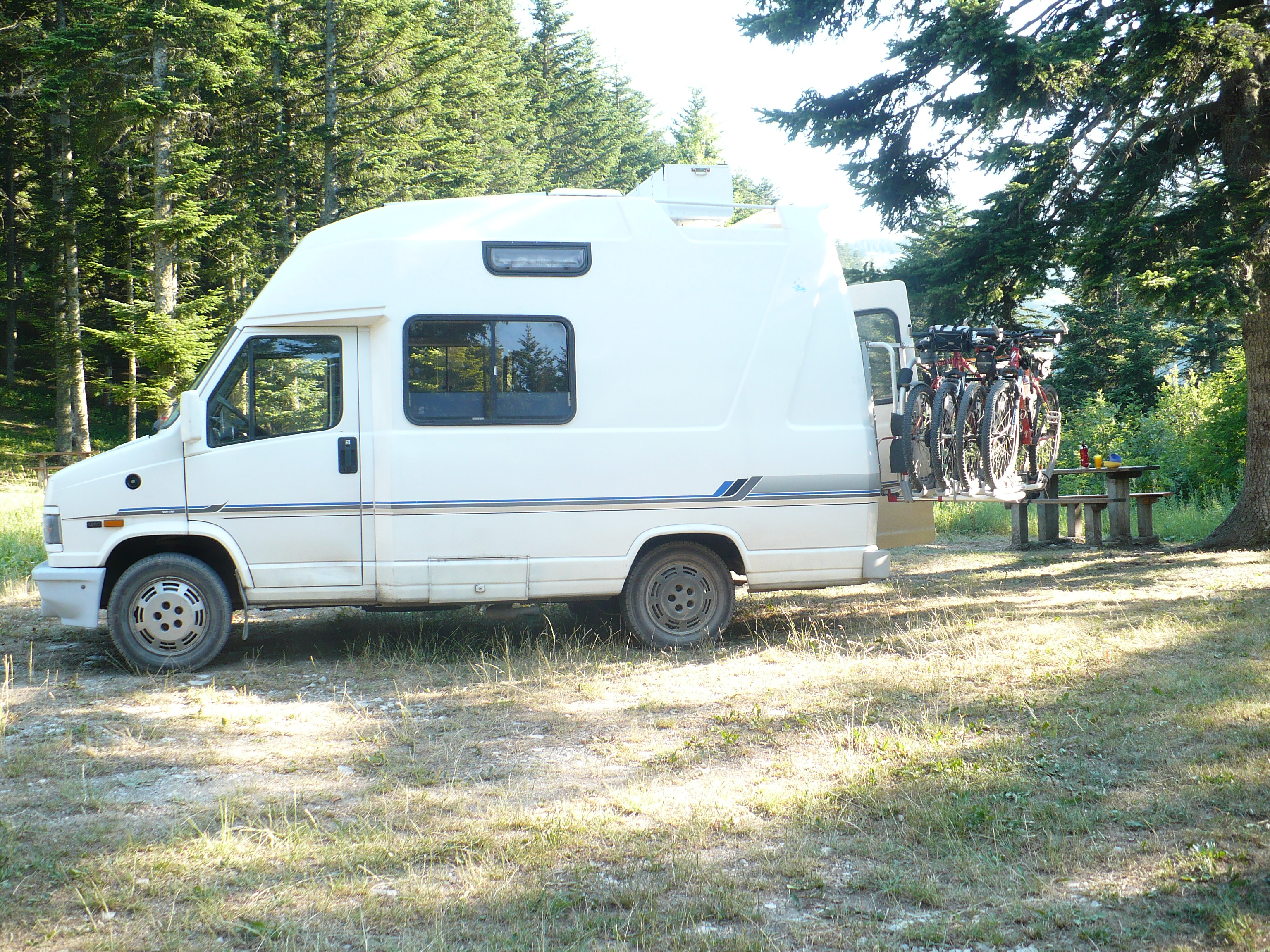

Un C25 TD, aménagé pour 4, avec coin toilettes-douche. Et franchement, ça me gave toutes ces m...parce qu'on le trouve parfait pour nous. Même à 4 dedans, c'est tout à fait vivable. Mais là il m'épuise...Je ne suis pas fait pour ça. Et quand je vois les meccanos du coin qui sèchent, ça me ruine le moral.lolo74 a écrit :le site e un site d entraide avant tout
