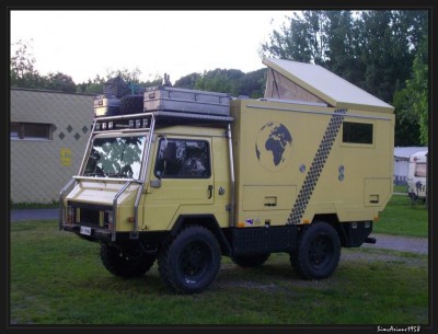

Et tu l'as juste pose sur la galerie ou tu as fait un accés par l'intérieur ?
- Nomade où es tu ?
- Messages : 2274
Re: Les Pinz d'Amabrom (Armand)
Eh! Eh! Eh!Et tu l'as juste pose sur la galerie ou tu as fait un accés par l'intérieur ?
ça cogite, ça cogite!

- Messages : 3735
à mon avis, avec une maggiolina, il ne peut y avoir d'accès (pratique) par l'intérieur du fait des dimensions : toute la longueur intérieure est prise par le couchage (De plus, on pénètre dans la tente par le côté).
Pour avoir un accès par l'intérieur de la cellule vers l'intérieur de la chambre de toit, il faut se tourner vers des systèmes (révolus) comme les chambres Alcar, par exemple ici : http://www.leboncoin.fr/equipement_auto ... htm?ca=2_s
C'est ce système qui est monté sur Obélix, le B90 d'AlainB.

Tout à fait d'accord avec Denis.
En son temps j'avais étudié la question et il n'y a aucune tente de toit qui soit assez grande pour permettre de passer depuis le dessous sans toucher au lit, ou alors il faut plier un bout de matelas.
J'avais acheté une chambre de toit Alcar et remplacé les côtés en dur par de la toile (pour des raisons d'étanchéité), il n'y a que ce genre de produit qui permette d'accéder depuis le dessous.
Si tu veux des côtés en toile (ce que je te conseille fortement), il ne reste que le toit à fabriquer, ça ne vaut pas le coup d'acheter une chambre toute faite, un couvercle de boîte à chaussure grande pointure, 2 vérins et hop !

He pas mal ! Pourquoi "révolu" ??Denis Chassac a écrit :Pour avoir un accès par l'intérieur de la cellule vers l'intérieur de la chambre de toit, il faut se tourner vers des systèmes (révolus) comme les chambres Alcar, par exemple ici : http://www.leboncoin.fr/equipement_auto ... htm?ca=2_s
Ha ouais je devine :
http://www.alcar.fr/327/Chambres_de_toi ... ZJ_78.html
100kg le machin !!!
Jacomo32
100 kg avec le fond et des côtés rigides
Tu n'as pas besoin de fond, le toit de la cellule fait l'affaire.
Pour les côtés, en rigide tu auras toujours de la poussière qui rentrera, si tu veux étanche, il faut utiliser de la toile (c'est James Baroud qui m'a fourni la mienne).
Voila, maintenant elle est tombée à 25 kg, tu peux embarquer 75 kg de cannettes de bière !!

Oui j'ai pas mal regardé les James Baroud, Maggiolina et autres, la toile c'est mieux, plus léger et c'est que tu avais utilisé non ?Jacomo32 a écrit :100 kg avec le fond et des côtés rigides![]()
Voila, maintenant elle est tombée à 25 kg, tu peux embarquer 75 kg de cannettes de bière !!![]()
Mais du coup j'ai regarde les toit relevables Alcar et Reimo et je me dis que quand dans un futur approximatif
En découpant un bout du toit et le plancher de la tente de toit, ca fera une sorte de mezzanine quand le toit sera relevé !!

Tu veux marcher sur le toit de la tente ? Alors là tu reviens aux 100 kg !Hedge a écrit : En découpant un bout du toit et le plancher de la tente de toit, ca fera une sorte de mezzanine quand le toit sera relevé !!
Sinon, la longueur du couchage + le trou de passage, il ne te restera que très peu pour avoir un balcon (sauf à faire une mezzanine venant sur la cabine)
Dans les urgences, c'est à faire passer en avant, c'est sur. Mais d'un autre côté, pas besoin d'un grand aménagement pour partir 1 mois dans le sable.Hedge a écrit : Mais bon y a plus urgent avant.... comme avoir un véhicule prêt pour la Lybie, si tu vois ce que je veux dire![]()

Pour en revenir à la chambre de toit, pour l'avoir utilisée, au niveau des inconvénients je dirais 25 cm de plus en hauteur de véhicule et une centaine de kg sur le toit, ça bouge quand il y a du vent (les mouvements de suspension avec le bras de levier, le pire c'est les traversées en open-deck), pour les avantages, en haut tu as plus facilement de l'air qu'en cellule, ça dégage une grande place dans la cellule, tu peux avoir une cellule basse et profiter du trou de passage pour mettre le coin cuisine et lavabo dessous comme ça on est debout dans une cellule plus basse que ta taille !

J'arrive un peu tard pour répondre à Hedge, tant pis...
Ma tente est juste posée sur des barres de toit. Pour mon usage, la cellule me convient tel quel et je compte même déposer la tente suivant le but du voyage. En effet je dors très bien à l'intérieur; la tente sert surtout à ma grande fille qui a son indépendance quand on se ballade les deux. En été c'est plus agréable également du fait que je n'ai pas encore aménagé d'ouvertures dans les parois du Pinz. Mais çà vient, çà vient !!!
Si j'avais voulu un autre aménagement avec wc-douche par exemple, j'aurai choisi un autre véhicule. Comme j'aime bien les Pinz je me contente de ce que j'ai et de ce que je peux faire avec. Mais on peu toujours rêver...

Beau... Pinz !!! Mais en est-ce vraiment un ? En agrandissant l'image on voit une carrosserie bien différente, même si l'aspect général est bien "Pinz". Phares carrés, pare-brise plus grand, passages de roues renforcés par un tube, etc, etc. Il semble également bien long pour un 710. Je m'interroge, mais c'est un bel outil dans tous les cas !
