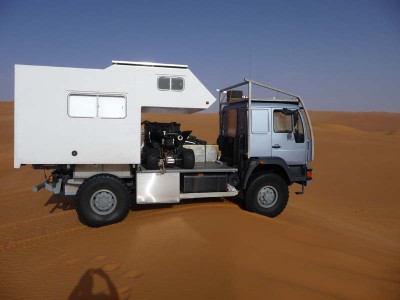

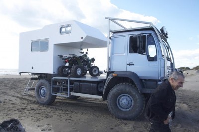

Voici le 1° test en réel de mon camion aménagé...
Il y a encore du travail dessus pour finir les aménagements des accessoires...
Départ mi octobre pour 5 semaines en Libye : Oubari, les Lacs, Murzuq, Akakus, Tassilis du Maghidet...
Salutations à tous
Salutations à tous

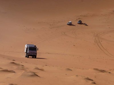

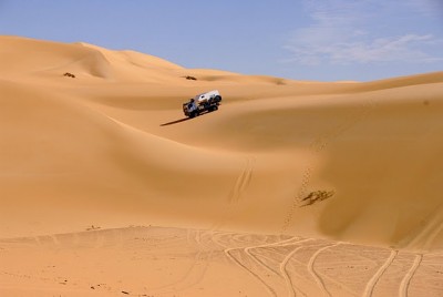

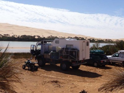

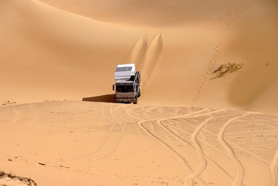

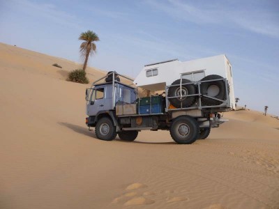

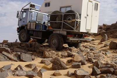

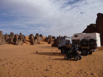

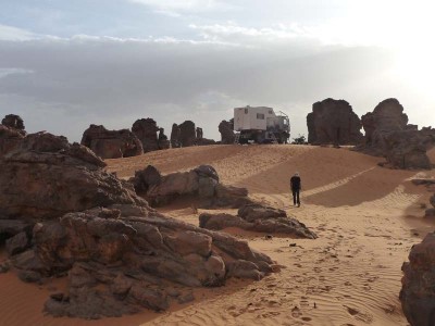

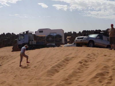

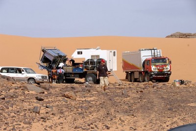

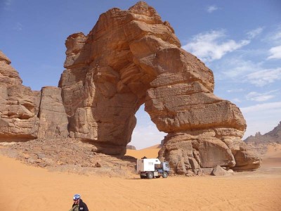

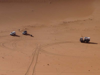

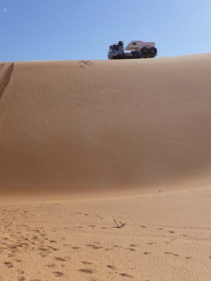

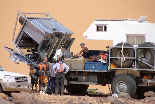

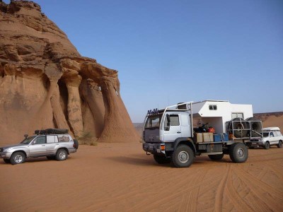

Voici quelques photos du camion en action lors de notre voyage en Libye : Oubari, Murzuq, Akakus, Tassili du Maghidet...
La cabine basculée pour réamorcer le go après déjaugeage dans une forte pente alors qu'il restait 50 l dans le réservoir...on apprend sur le terrain...avec son grand frère à ce moment là dans l'Oubari...

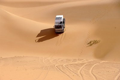

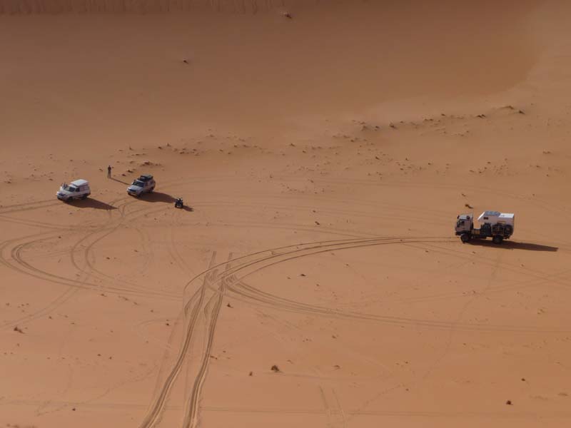

Quelques difficultés pour sortir d'un entonnoir extrême ( 60 m en forte pente ) c'est la seule fois où nous avons sorti les plaques de 2,5 m du camion...il manquait des ch et du couple, pourtant j'allais jusqu'au calage moteur, et ceci dans plusieurs configurations de boite de vitesse...( donc pour les grandes dunes, il faudra passer à 350 ch avec le couple corespondant !!! )
Pesée en configuration avec les pleins complets et tous les matériels = 8 tonnes.
- Messages : 5899
Re: Camion Man 4x4 de LOUFENNEC
Très jolies photos.

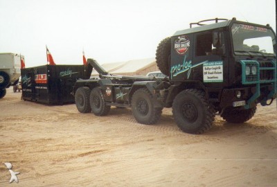

Dis donc, il a beaucoup de roues ton copain, t'as pas quelques autres photos de lui à nous montrer ?
Il est descendu dans l'entonnoir avec toi ?

pour l'autre camion je penche pour un iveco 8x8, comme ceux de l'armée italienne et espagnole il me semble
joen
- Je filme les Ptits Gros
- Messages : 1983
rhhhaaaa c'est quoi cet iveco!? il est terrible on dirais un man kat!!

pour la désamorce regarde ta crépine jusqu'où elle plonge, une copine avait souvent le même problème sur son 609, toujours limite en GO et une côte à 15 pour 100 pour arriver chez elle ...
du coup je lui ai rallongé la durite et elle n'a plus (trop) de problèmes, elle change son filtre plus souvent, et sait maintenant réamorcer en desserrant le dernier injecteur et en donnant des petits coups de démarreur au tournevis ...

Pour la protection des quads...sable, mais aussi visuel, et contre les touche à tout...j'envisage une bache qui couvre tout l'espace entre cabine et cellule, avec des ouvertures latérales avec grosses fermetures éclairs.
Mais le problème c'est le prix d'un tel équipement sur mesure en france...donc c'est prévu lors d'un prochain voyage en afrique du nord, où le tarif est divisé par 3 !!!
Je le rappelle : je possédais déjà la cellule qui de plus correspond à 100% à nos besoins pour 2 personnes, et mon budget...limité...j'ai préféré le consacrer à la partie camion pour fiabilité et puissance !!!
Je suis satisfait du résultat, même si certains peuvent en contester l'esthétique....pour moi le critère essentiel étant la fonctionnalité et le budget ....
