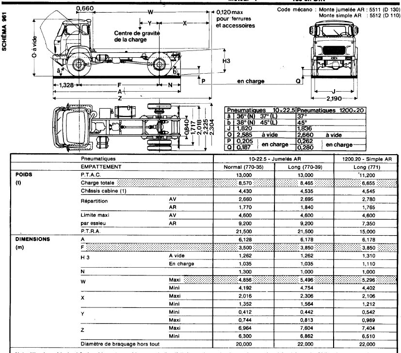

pourquoi la coupé a 3.50? avec le PAF max dur SM8 tu peux aller jusqu'a 4.20m

tiens j'avais pas lu ce message ( haut de la page 3 )
ben je me dis que ça va faire un long porte à faux...
ok. mais si je pose un faux châssis sur le châssis qui est plus long que mon châssis, il peut y avoir la partie arrière du faux châssis de la caisse qui dépasse derrière le châssis ??? ou il faut absolument rallonger le châssis ?
en même temps c'est pas trop embetant d'avoir un long porte à faux, notamment pour recler sur des terrians en pente, ou en bas de descentes en marche avant ?
je vois déjà ma dépanneuse ( bon ok le plateau cassé arrive assez bas ) qui parfois frotte derrière lorsque je monte en m.ar. dans des cours en pente ( la mienne notamment si j'ai trop de poids sur le plateau )( faut vraiment que je vire cet attache remorque pour faire un système amovible ).
pas pratique cette fiche technique, qui parle uniquement des cabines simples ! j'ai beau le savoir, à chaque fois que je veux réfléchir au carrossage je me fais avoir à rpendre en compte la valeur W telle quelle alors qu'elle est fausse du coup !

Prends la valeur maxi de X... ça te donnera le PaF maxi que tu pourras avoir sur ton bahut. Comme c'est pris à partir de l'essieu AR c'est plus simple. :mrgreen:
La valeur de Y est aussi importante, ça donne la position du centre de gravité de la charge.
js02
Re: SM8
Message par js02 »
pas évident de calculer le centre de gravité de la charge. du coup je ne compte pas la partie double de la double cabine dedans je suppose...
donc longueur de ma caisse divisée par 2 = y+x ?
vu que la caisse va être fort " en arrière " à cause de la double cabine, ce y à respecter va de toute façon je suppose me limiter dans le porte à faux et le dépassement arrière de la caisse...

je vais peut être dire une betise mais je crois que Y peut être négatif
js02
Re: SM8
Message par js02 »
tu veux dire que le centre de gravité de la charge serait derrière l'essieu ?
en même temps là on a pas le choix, on doit respecter les indications de la fiche technique, soit Y compris entre 0.41m et 0.74m, non ??

52lab a écrit :bonjour a tous!
surtout pas ! imagine 2T posées sur l'AR de l'essieu, tu trouverais la direction très très légère et en virage tu irais tout droit... :lol:
Non, le CdG doit se trouver dans la "fourchette" imposée par le constructeur, ceci fait d'ailleurs l'objet d'un calcul
lors de l'établissement d'un certif de carrossage...
Au passage aux "Mines" (dreal) le devis de poids qui est présenté doit faire apparaitre une juste répartition des poids en respect
des poids maxi sur les 2 essieux.
Pas simple, le T4 demande à être chargé sur l'essieu AR et pas trop sur l'AV.

regarde sur ce lien au niveau de l annexe IX il parle de cas de CDG négatif http://www.drire.gouv.fr/haute-normandi ... arross.htm
js02
Re: SM8
Message par js02 »
effectivement sur leur doc ils parlent d'une possibilité que le Y min soit négatif. maintenant à voir si c'est pas juste théorique, et que dans la réalité ça n'arrive jamais, ou un truc du genre...

52lab a écrit :regarde sur ce lien au niveau de l annexe IX il parle de cas de CDG négatif http://www.drire.gouv.fr/haute-normandi ... arross.htm
exact, à la lecture du texte je pense que le Y mini dépend du couple produit par la charge sur l'essieu avant multiplié par le bras de levier F...
Il est évident que si Y est trop grand le bahut aura tendance à se cabrer sur son essieu AR, d'où la limitation...
ceci dit, pour le TRM4000, pas d'équivoque sur la valeur de Y qui ne peut être que "positive" selon les infos du constructeur...

en fait après relecture de la doc l annexe IX est reservée au benne amovible
