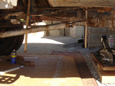

Pour illustrer ce que j'ai découvert sur mon Ponti. Les deux baguettes en bois sont serrées sur les plateaux de sortie de BV et entrée de BT. Pas besoin d'un comparateur pour voir que c'est nettement désaligné. Il faut que je rajoute des cales de 14 mm sur les 2 silent blocs avant de la BT pour la remettre en ligne, à chouïa près. Ne sachant pas encore de combien bascule le pont AR en roulant, je vais commencer comme ça.
On peut se demander si cette inclinaison de l'ensemble moteur/BV n'était pas au départ pour les 4 x 2 et que ça tenait compte justement de la rotation du pont. Avec un arbre direct entre la BV et le pont (sans BT) il y a de grandes chances que ce soit OK. Ponti a rajouté une BT en la fixant "simplement" avec 4 silent blocs sur le châssis, donc désalignée... :mrgreen:
Je ne sais pas comment sont montées les BT sur les 2 versions Renault, ça serait intéressant de voir si elles sont inclinées comme l'ensemble moteur/BV ou / / au châssis ?
Malgré que la BV et la BT sont quasi à la même hauteur, l'arbre de transmission avait bobo lui aussi, aussi bien au niveau des croisillos que de l'arbre cannelé.
Je suis prêt à parier que le "ron ron" va disparaitre, au grand bonheur de Garfield :twisted: ... ce qui est un paradoxe... :lol:

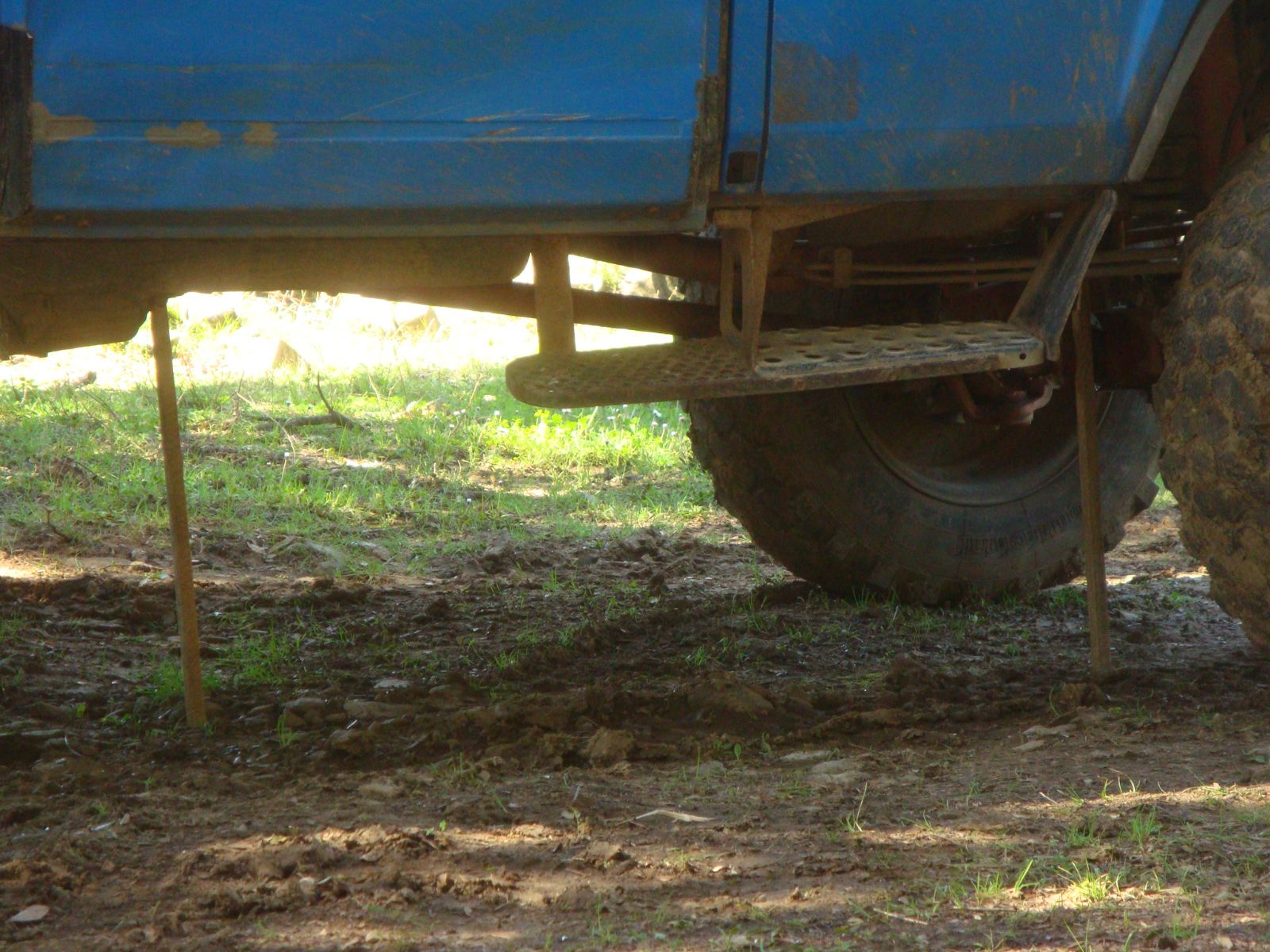

Sur les B Pont HURT les arbres sont alignés la BT est inclinée pour être parallèle à la sortie de BV, par contre pour le pont avant.... hmm hmm ça casse tout...

Bastien tu as raison d'attirer notre attention sur le pont AV :idea: . Si on aligne vers l'AR on désaligne vers l'AV :mrgreen:
Même si nous nous posons des questions sur le fait que les arbres AV qui ne tournent pas sur route subissent des détériorations, voilà au moins un avantage d'avoir des moyeux débrayables.
Je pose une question avec moultes précautions : si on met des cales en sifflets à l'AV pour avoir la bonne inclinaison du pont, il y a une incidence sur l'angulation des pivots de direction, et... :?:

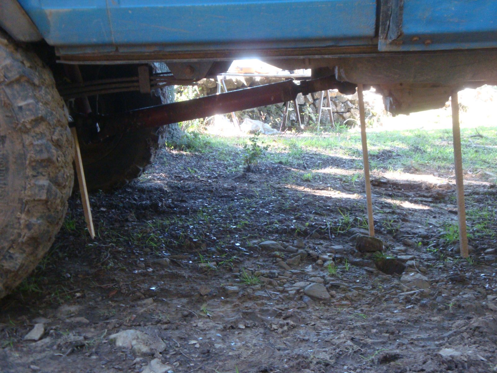

Messages : 5920
Re: Arbre de transmission (Croisillons)

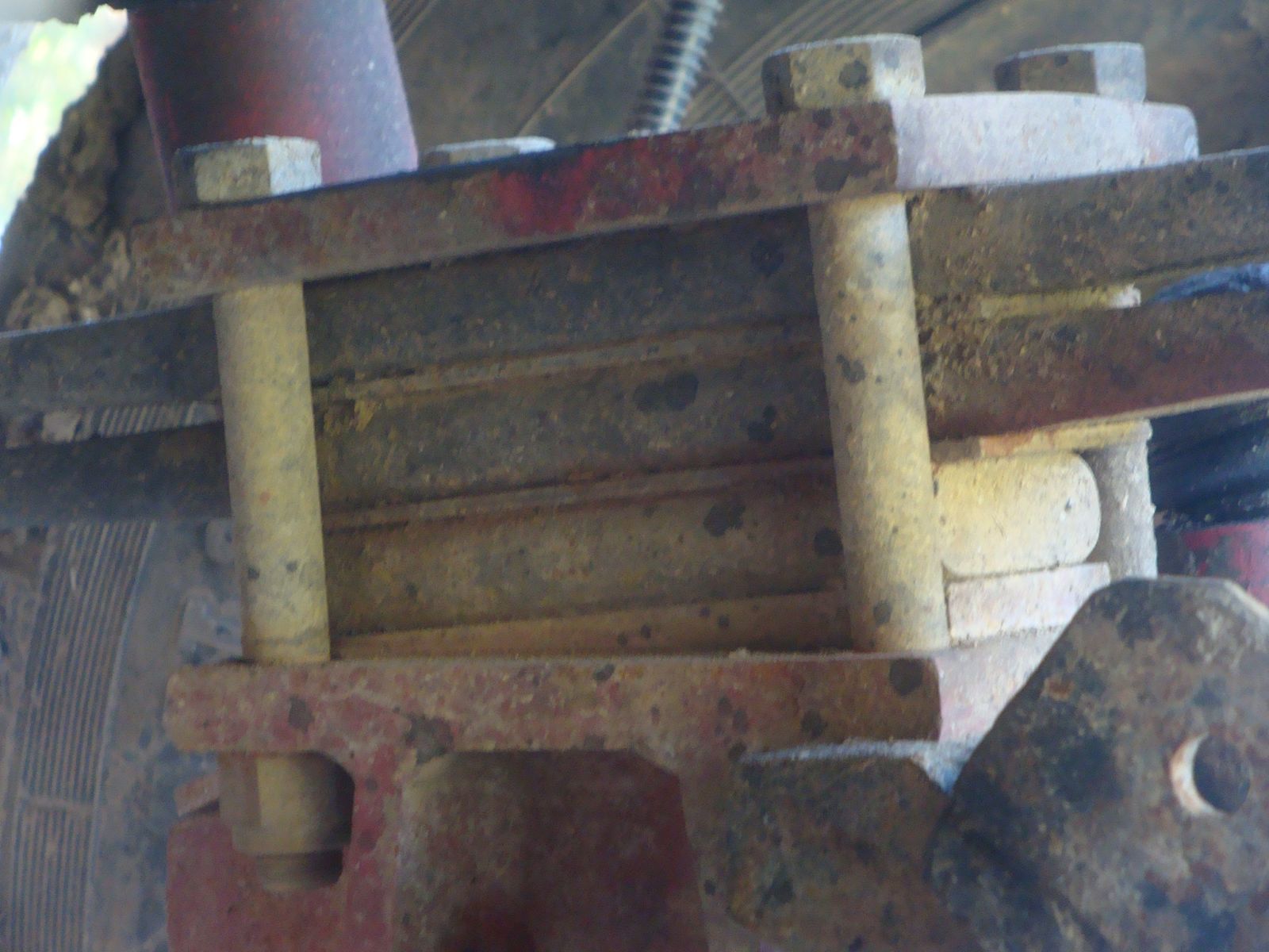

Bastien a écrit :par contre pour le pont avant.... hmm hmm ça casse tout...
Normalement la cale triangulaire sous les lames est là pour aligner tout ça.
Je vais aller verifier ça tiens c'est l'occasion.
Messages : 5920
Oki voilà ce que ça dit :
Que ce soit à l'avant ou à l'arrière tout ça semble bien parallèle, les photos n'en rendent pas bien compte avec la perspective mais j'ai mesuré, à la marge d'erreur près (quelques mm) ça semble bien parallèle.
Les cales en sifflet du pont avant jouent donc parfaitement leur rôle :
Par contre comme dit plus en amont dans ce post, la question se pose du désalignement en roulant, car là pour le coup c'est aligné mais en statique.

Pour la solution que j'ai retenu Léo , c'est un arbre de liaison bote/transfert équipé d'un coté d'un joint homocinétique a billes et de l'autre un double croisillons donc deux homocinétiques ...
