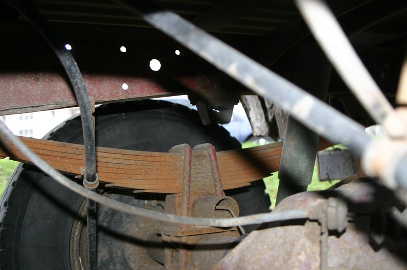

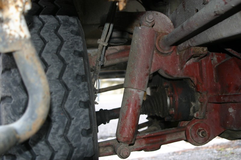

Comme promis les photo
s je ne sais pas si c 'est des origines tout a été repeint dessous
à l'arrière les amortisseurs sont gris, kaki ils ont l 'air être récents
pour les lames de ressort il y en a 9
pour les amortisseurs arrière axe / axe presque 60 (59.8 )
avant AXE/axe presque 42 (41.6)
- Messages : 21396
Re: NOUVEAU POSSESSEUR D'UN 4X4 IVECO 4010
je les trouve très galbées tes lames...c'est pas un mal...peut être ont elles été cintrées spécialement parcequ'il était chargé comme véhicule atelier avec la grue et tout le bazard...et que maintnant qu'il est vide il s'envolle... en tous cas tu devrais pas avoir de problèmes a monter plus gros a l'arrière... ne m'as tu pas dit qu'il était monté en 900R16 a une époque? (reste que normalement il faut aussi élargir les passages de roue..dans ce cas)
c'est donc 2 lames de plus que sur le miens et beaucoup de centimetres en plus: 52,5 a l'arrière..j'ai pas regardé l'avant.
tes amortisseurs sont probablement d'origine malgré tout: il leur reste environ 5cm d'extension d'après la fiche établie par serge:
