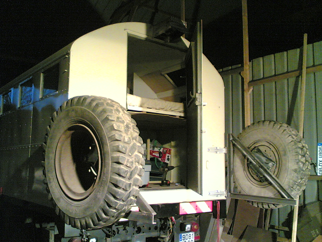

y'a une autre porte, coté passager, on la voit sur la vidéo, sinon oui pour acceder a la soute de l'extérieur, faudra ouvrir les portes roues. mais bon j'y vais pas tous les jours non plus, et il reste l'accé par l'intérieur.

ch'tite photo

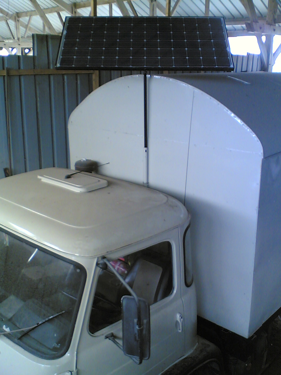

et le panneau solaire en haut de son mat, récupéré de l'aménagement précèdent

carrément ! bien cool tout ça, pourrais- tu m'expliquer le système de fixation du panneau solaire, je me pose la question par rapport à la résistance au vent. est-ce que les portes roues te servent aussi à sécuriser la porte arrière ? je te mets une photo de plus dans la galerie. @+

enfet le panneau solaire est fixé sur un T qui coulisse dans un tube, le jeu est incertain, une goupille le maintien en hauteur. l'articulation est donnée par une charnière piano, s'est suffisant, et c'est une tringle qui donne l'écartement entre le mat et le panneau. comme ça, je peux lui faire suivre jah
je réfléchis a un soutien en position route puisque le mât ne quitte pas le fourreau. pour ce qui est du zef, j'ai pas encor eu l'occasion de le tester en bord de mer
les portes roues de secours pourraient bien fournir une sécurité supplémentaire pour la porte arrière mais je n'y ai pas encore plus réfléchi que ça, mais c'est possible...

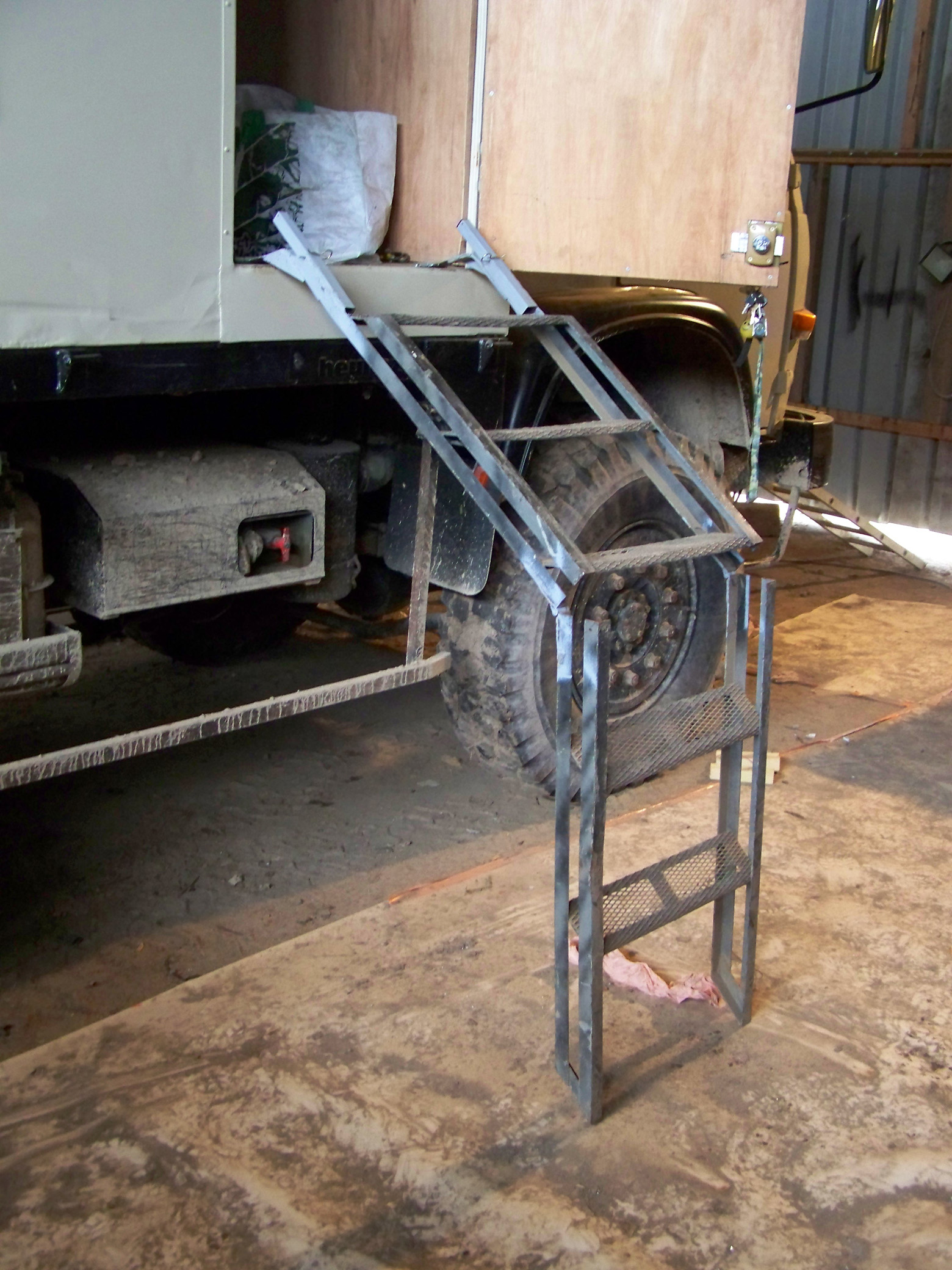

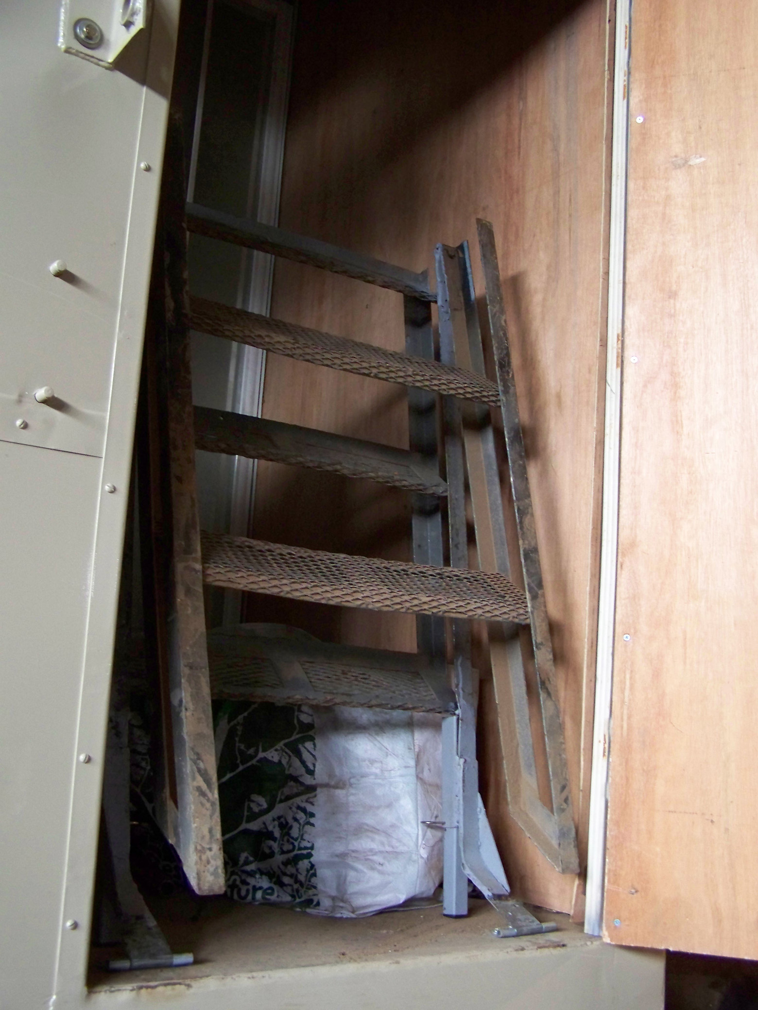

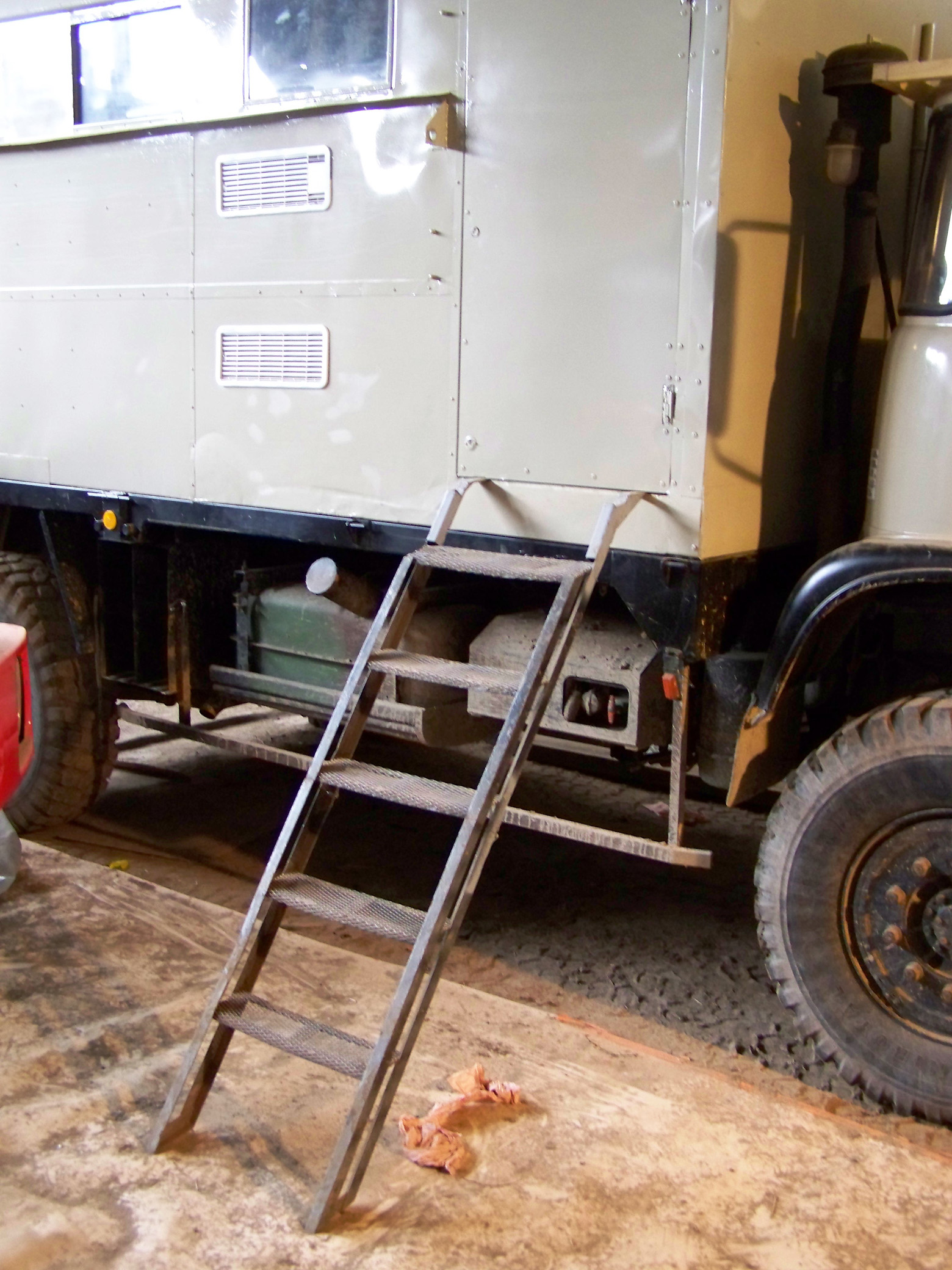

bon et j'vous ai jamais montrer mon escalier
déplié et pour le mettre en position route deux petites béquilles coulissent en haut de l'escalier et viennent le stabiliser sur le plancher pendant la route

Joli ! en fait tu pourras le rentrer en tirant depuis l'ouvrant de la porte, c'est çà ?

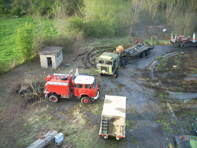

Beh c'est ma photo ca ....
Bon une autre :
