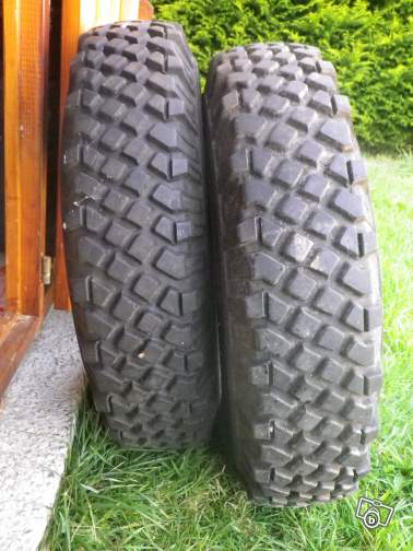

tiens...en voici qui ont un curieux profil...peut être du réchappé avec xzl sur les flancs?
ou bien quelqu'un les a connu comme ça ?
