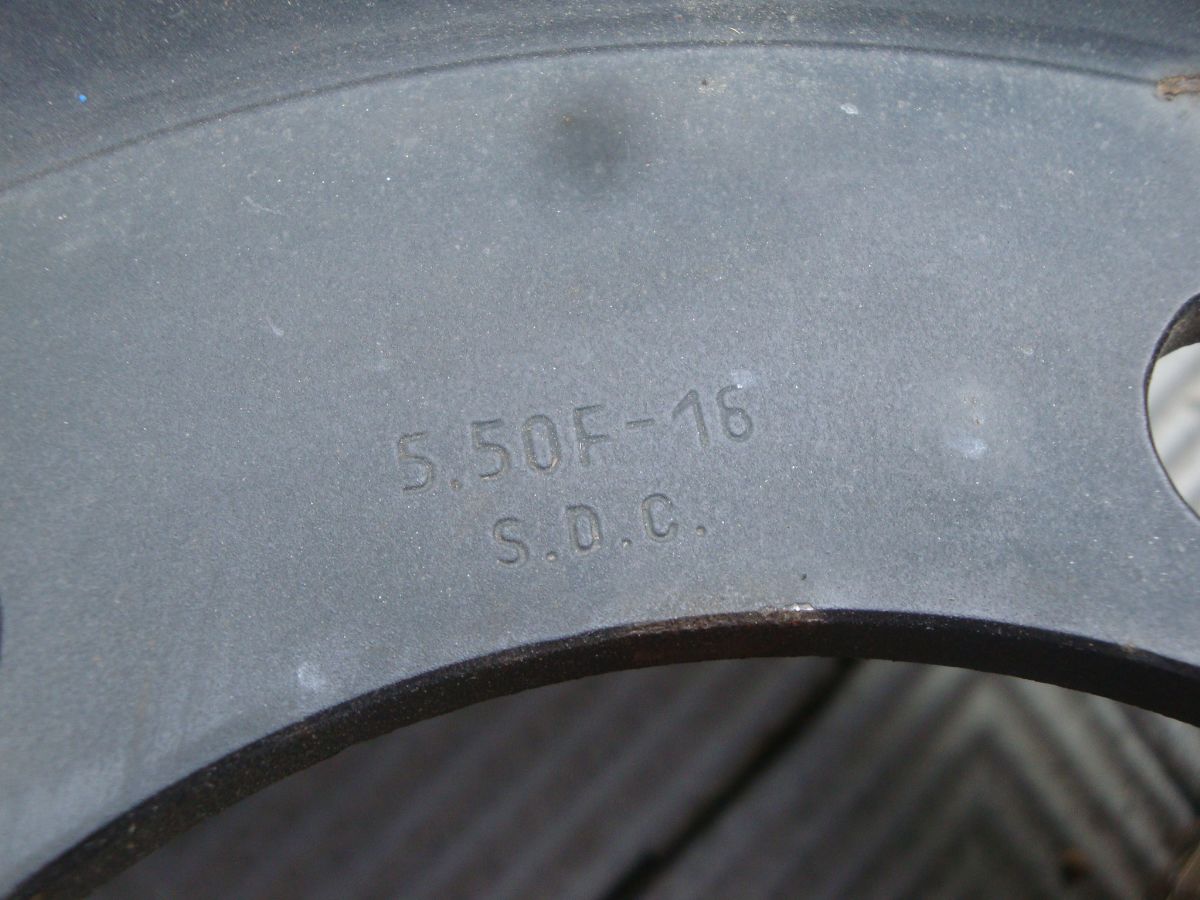

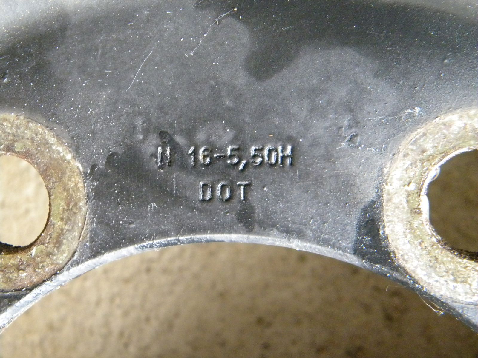

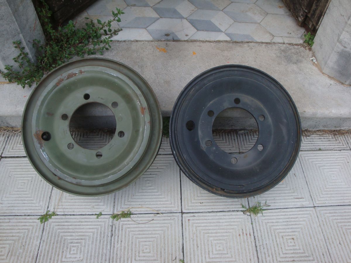

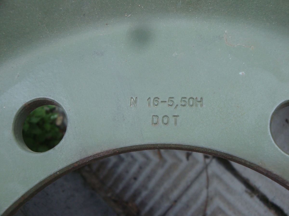

- Messages : 5899
Re: info PNEUS 9.00/16 ET 7.50/16
Les deux types de jantes d'origine pour B à ponts Hurth :
La verte est pour du 900x16, la noire est pour du 8.25x16 (bords de jante et cerclage moins haut).
Les deux sont de marque Michelin.
Le barré rouge donne le B à ponts Hurth en monte 900x16 ou, en option, 8.25x16.
Les deux sont en 5.5'
Les jantes pour 8.25 permettent la monte du 900 (lB de Jérôme par exemple), mais ce qui n'est pas réciproque, la forme du talon des pneus 8.25 ne va pas dans le cerclage des jantes en 900...
Les jantes et pneus d'origine étant 100% Michelin, et Michelin ayant clairement eu un contrat d'exclusivité avec RVI au moment de la fabrication des B Hurth, ils ont quand même dû un peu réfléchir au truc, je ne pense pas qu'il y ait le moindre problème à rouler comme ça
Je pense que c'est pour la même raison que Bernard et Bastien sont passés au 10.5x20!
