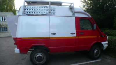

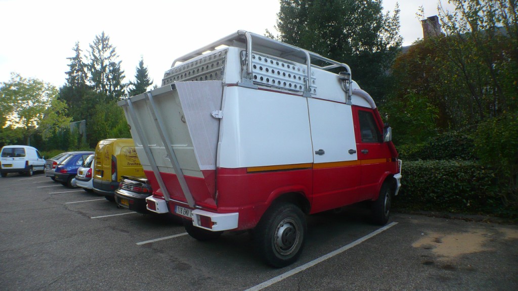

donc...pour envisager un couchage dans le sens de la longueur qui ne dépasserait pas de la porte latérale... soit acheter ça:
http://forum.bernard.debucquoi.com/view ... 304#p27304 à 45000 euros :roll:
soit...

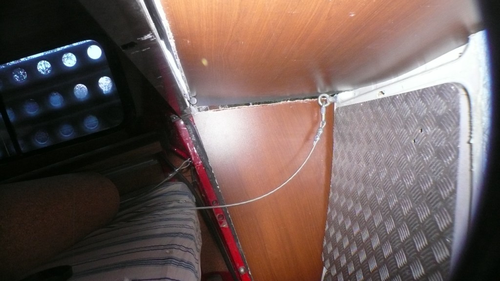

j'ajoute quelques clichés..juste pour ceux qui auraient du mal a visualiser :wink:
voici le volume qu'on gagnerait...une petite extension de sommier coulissante...une petite mousse...et là vous allez me dire mais pourquoi ne pas faire cette extension du lit vers l'intérieur plutôt...ben parceque...resterai que 60cm pour se lever ça rend claustro...sinon ça tient dans la largeur maintenant...c'est plus pour le fun.

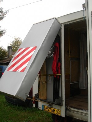

Messages : 20154
Re: brainstorming portes arrières
moi non plus je suis pas fan :lol:
pour l'instant ce ne sont que des panneaux d'isorel juste pour le rendu extérieur, il n'y a rien de fait... le gros du travail étant de déterminer qui se rabat où pour que ce soit le plus efficace en terme d'étanchéité... mais, encore une fois, c'est juste une réflexion comme ça...

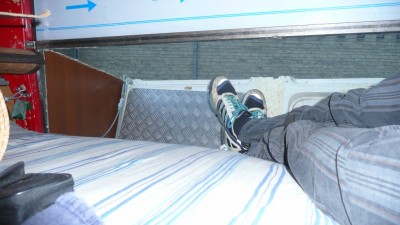

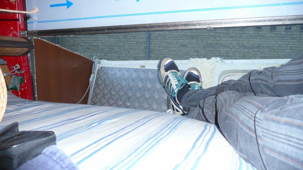

OB1KnoB a écrit : Et sinon tu penses rabaisser un peu ton lit maintenant pour avoir plus de place pour glisser tes pieds ou ta tête ?
non c'est suffisant pour les pieds uniquement..pas la tête :wink:
puis plus je descends le lit et moins j'ai de longueur.

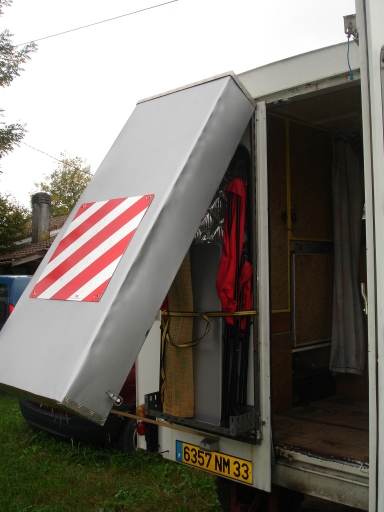

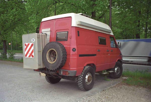

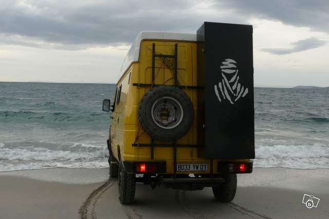

Et pourquoi ne pas fixer un coffre comme on voit des fois sur les autocars.
La même forme que sur le Tp3 mais en amovible => plus de soucis d'homologation.

oui tout a fait j'y avait pensé égallement...avec mes portes d'origine dont je pensais retirer les vitres et mettre un coffre de ce type puisque comme tu le dis ça ne semble pas poser de problèmes d'homologation...par contre ça sépare le lit en deux si on laisse les portes battantes fonctionnelles..ou alors dans mon cas découper l'ensemble des portes une fois solidarisées et là ça rejoind un peu l'idée que j'avais avec la superbe baignoire 8) mais je crains un peu les marches arrières qui tuent et de tout exploser...certes ça n'empèche pas d'exploser les portes d'origine non plus n'est ce pas Mickael (leduc) :mrgreen:
ce sont des solutions alternatives...disons qu'une fois que j'aurais découpé les portes une fois de plus...après je peux les jeter :lol:
j'aime bien pouvoir revenir en arrière..et là l'aspect invisible en roulant me plait...mais le coffre fixe a la marcodef ne laisse même pas soupçonner qu'il y a un corps dedans et ça s'est chouette aussi...pour le peux que nos véhicules puissent être discrets :lol:
mais il n'est pas exclu que ça se termine comme ça :roll:

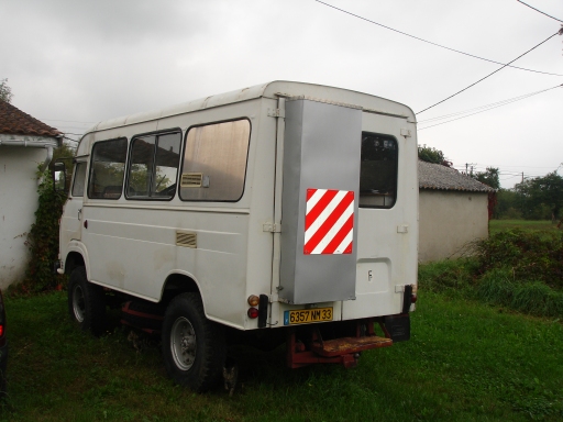

Message par gerard73 »
salut à tous :D :D
C'est vrai ça ressemble un cercueil mais je vous garantie que c'est le top au niveau volume de rangement et pour rien au monde je l'enlèverai (par contre je le changerai sûrement de couleur) :lol: :lol: :lol: :lol: :lol: :lol:
Gérard :arrow: :arrow: :arrow:

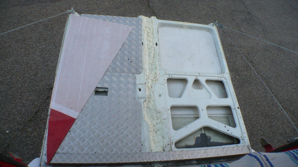

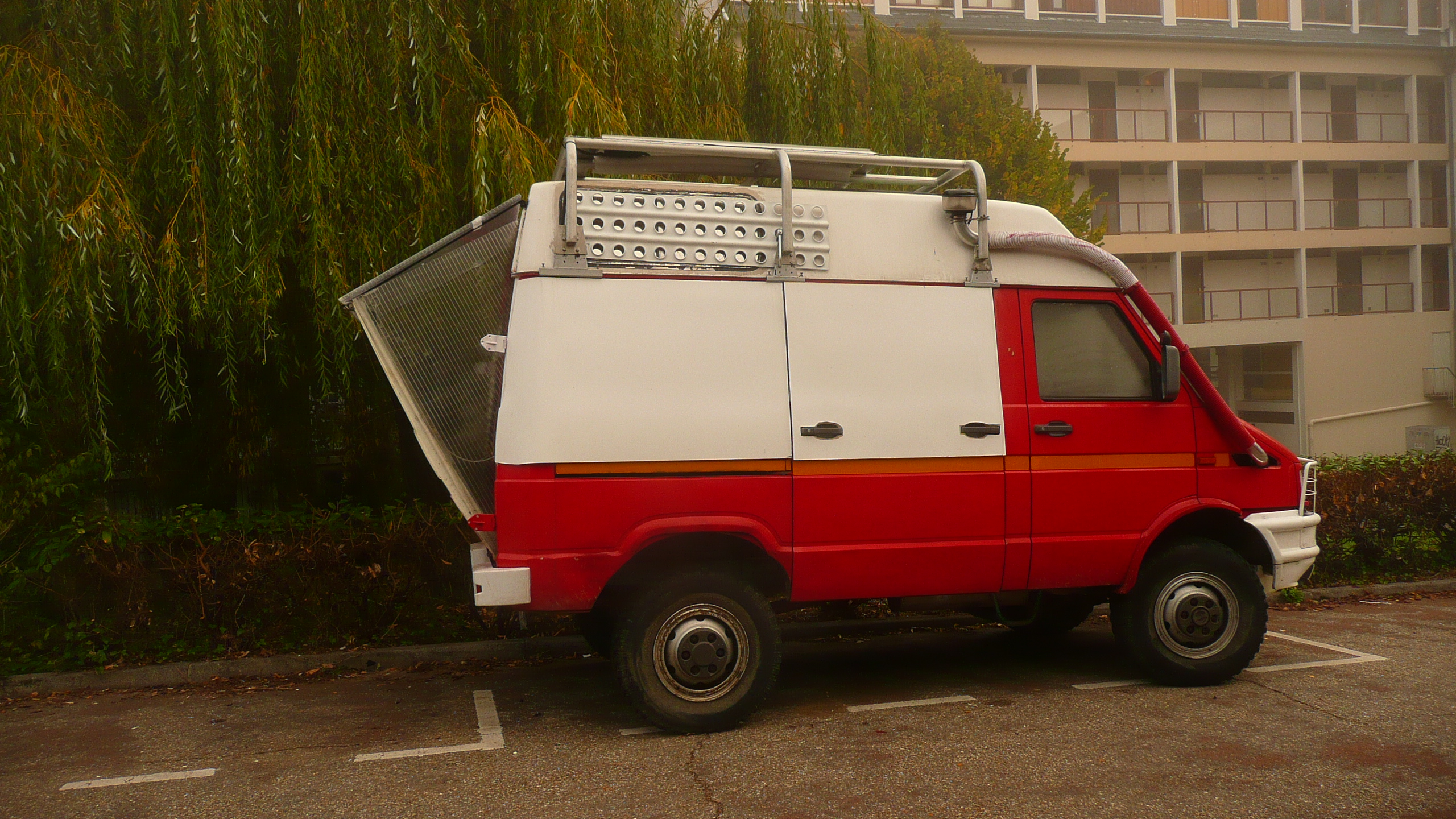

kabistrotteurs sur brainstorming porte latérale a écrit :Hello
En passant en Suisse il est interdit de condamner les portes arrière d'un véhicule :roll: , il doit toujours rester un accès pour les secours
Apluche
je pense qu'en théorie c'est la même chose en france puisque j'ai eu un refus de contrôle technique sur le jumper pour cause de porte latérale condamnée...c'était un choix dans l'aménagement et puis ça m'évitais de la remettre en état car le véhicule avait été accidenté quand je l'ai acheté.
j'ai finalement été obligé de la remettre d'équerre et de repenser mon aménagement :?
donc je ne sais pas comment daily01 par exemple (mais bien d'autre égallement) gère ce problème:
j'imagine que là comme ailleurs tout dépend sur qui tu tombes.
comme vous l'avez peut être vu sur un autre post...moi j'en suis là de mes investigatons..et las aussi à vrai dire :lol:
mais ça s'ouvre toujours...mais que de l'intérieur.
