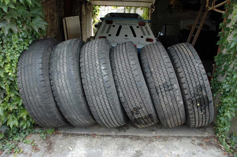

Moi, je reste sur ma position...les Conti sont de bons mixtes idéals pour un camping car TT bien que leur performance globale ne soient pas terrible...
J'avais été super déçu quand à leur performance en TT...j'avais acheté un train neuf que j'ai rapidement revendu...
A contrario je suis agréablement surpris par la qualité des Michelins...super accroche en TT, polyvalence extrême mais gros défaut une usure record sur route et autoroute ( à vue d'œil même !) c'est pourquoi je conseille de prendre les 8 Conti car il sera plus facile et nettement moins onéreux d'en remplacer un ou deux le moment venu...
J'avais payé mes Conti moins de 200€ pièce neuf il y a quelques années...
Moi hors raid TT je monte des Michelin X20 (carcasse renforcé et profil routier) en 14/00 ce qui me permet de rouler à 110km/h et ceux là je n'aurai pas assez d'une vie pour les user !
Il m'en reste 6 si tu veux...et six autre en profil sable...
X20
X20

Moi, j'ai des roues cerclées sur le Midliner et je les change maintenant moi même. la première fois je l'ai fait au garage PL d'a côté pour qu'en cas de pépin je puisse avoir de l'aide...
Le plus gros probléme c'est d'une part de les décoller s'ils sont montés depuis longtemps sur le bahut ( ne pas hésiter a taper a la masse comme un gros bourrin!) et aussi de les recoller surtout s'ils ont été stocké a plat. La combine pour ne pas être embêté consiste à glisser plusieurs cales entre les lèvres du pneu quelques jours avant afin de redonner de la largeur au boudin pour qu'il puisse bien faire étanchéïté sur la jante...
Pour le reste c'est finalement simple et rapide, il te faut juste un bon cric, une P.... de grande barre pour désserrer les goujons et deux barres à mines pour manipuler les pneus...et beaucoup d'huile de coude!!!!
Ps/ oui c'est du 20 et les pneus ne sont pas des X20 mais les fameux G20...
