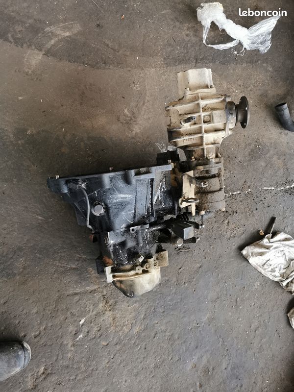

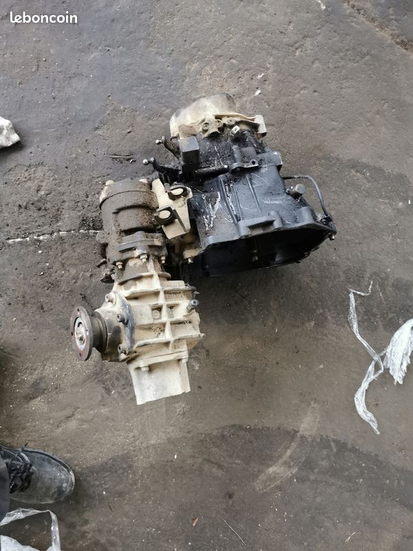

je colle ces 2 images tu nous diras déjà si ça ressemble a cette configuration ou si tu peux chopper sur le net des images de ton ensemble transfert/boite qui y ressemble plus et qui pourrait aider a ce que d'autres se penchent sur ton problème.
https://www.leboncoin.fr/ad/equipement_auto/661357021

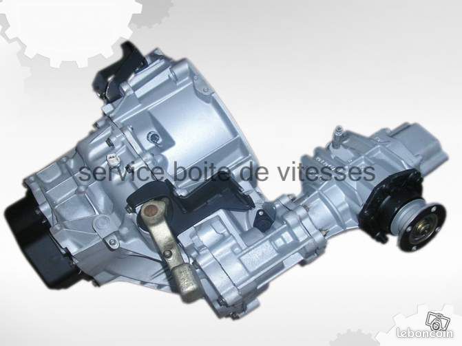

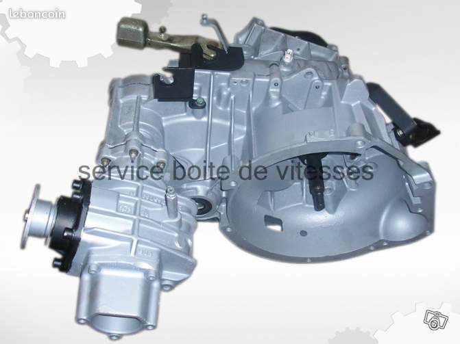

dans l'aveyron 550e https://www.leboncoin.fr/ad/equipement_auto/3167769805
