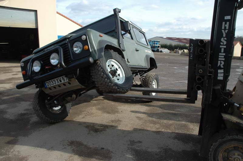

Sinon, il reste la solution du ski en fibre, c'est super léger et tout aussi résistant (voir plus si tu rajoute un peu de carbone) que l'alu...et puis avec un peu de place et du temps, c'est facile à faire soit même. C'est beaucoup utilisé en course.
Pour ce qui est de mon chaudronnier, c'est lui qui a fait tout le boulot sur le camping car, barre anti ancastremment, potence arrière, porte roue, le panier pour le quad, le parechoc amovible ar etc... et sur le buggy, les portes papillons, les modifs de châssis etc...Il est super qualifier et fait du travail d'orfèvre.
Plus de détails en privé si tu veux.
Un ski en alu ne doit en aucun cas faire moins de 8mm sinon, c'est du cosmétique...
