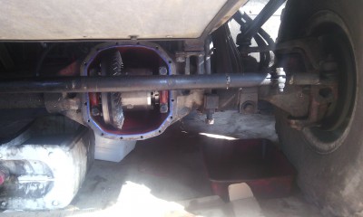

bha, je suis retourné bosser dessus le weekend dernier. J'ai donc récupéré le dossier pour l'étudier mais bob me l'a réquisitionné au passage chez lui
Je le récupère la semaine prochaine
En attendant :
Seb
En attendant :
Seb

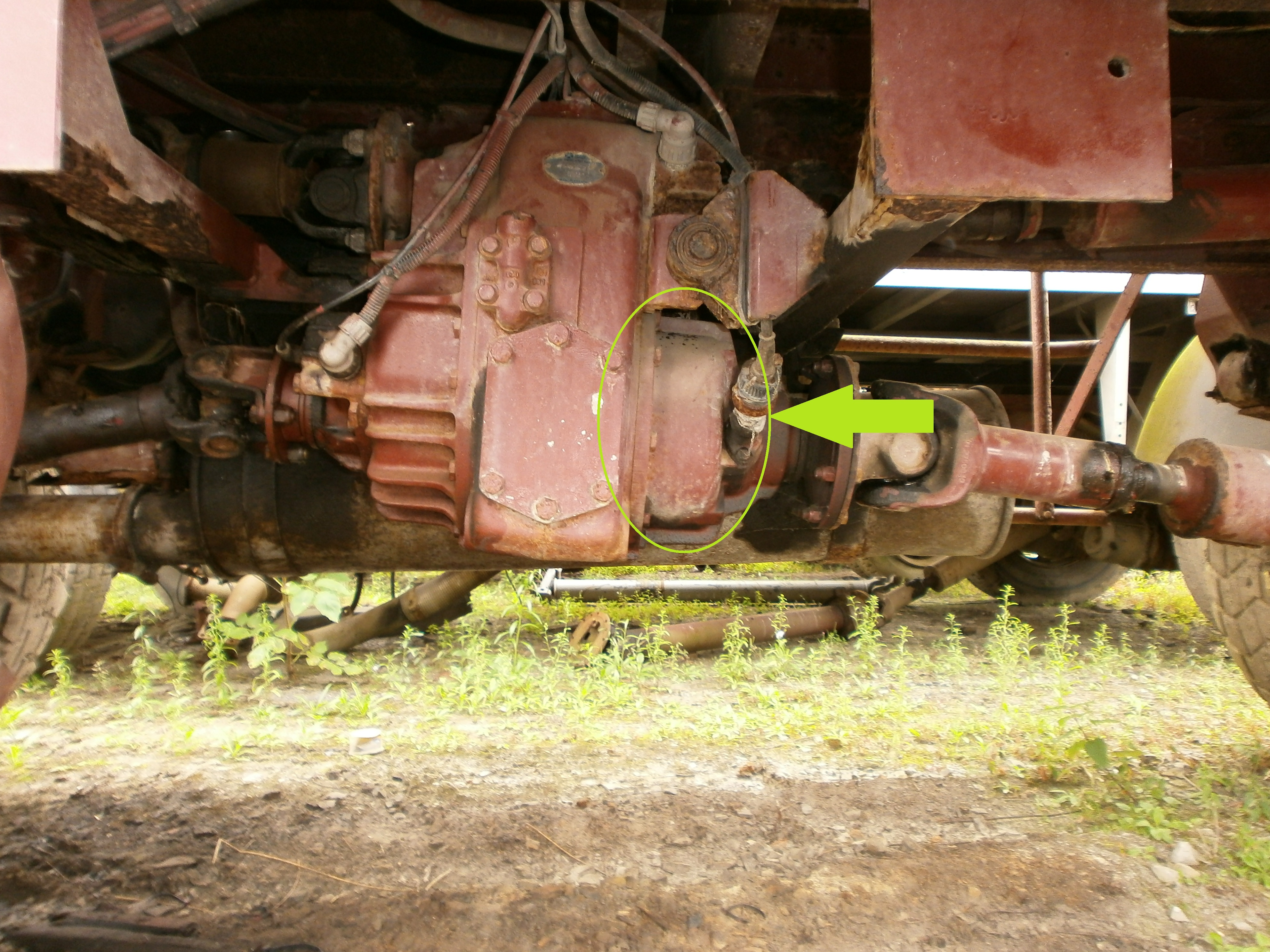

La différence avec les 2 photos au-dessus de celle-ci, c'est là :
4x4 permanent vs 4x2 enclenchable 4x4...?
En tout cas la tienne a l'air d'être la même que sur mon 110.150 comme dit woolf (Rockwell 75450607), et si t'as besoin de pièces j'ai toujours celle éclatée en Bulgarie, mais toujours pas ouverte pour savoir ce qui est cassé dedans...
(et au passage : bête de camion

Question !
Le nez de pont avant, ils n'auraient pas fait en sorte qu'il tourne dans le bon sens ? Pour être compatible avec la majorité des BT et pas seulement avec une VG100 ?
Sébastien
P.S. Faut virer ces deux phares rond horribles dans le pare choc et remettre deux qui sont sur les photos du Dakar.
Sébastien
- sebg61
- Messages : 3575
Re: Mon nouveau jouet (ex B90 Dakar)
les deux nez de pont "arrière" sont retournés ... enfin sans dessus dessous quoi
j'y regarde de plus près au retour du rasso ...
et pour les phares, c'est prévu
Seb
Seb
Ce qui compte c'est à l'intérieur, a savoir si la couronne externe du diff est située a droite ou a gauche du pignon d'attaque ??? Bref faut comparer par rapport a un B HURTH dans quel sens tourne l'arbre de transmission avant !

Hmmm bon on sait de quel côté est la couronne mais y'a encore qqc a comparer avec le HURTH c'est, si le pignon d'attaque a un pas à droite ou un pas à gauche.
Mais ce n'est pas très important dés que tu peux dire quand quel sens tourne l'arbre avant c'est déjà une super info.
