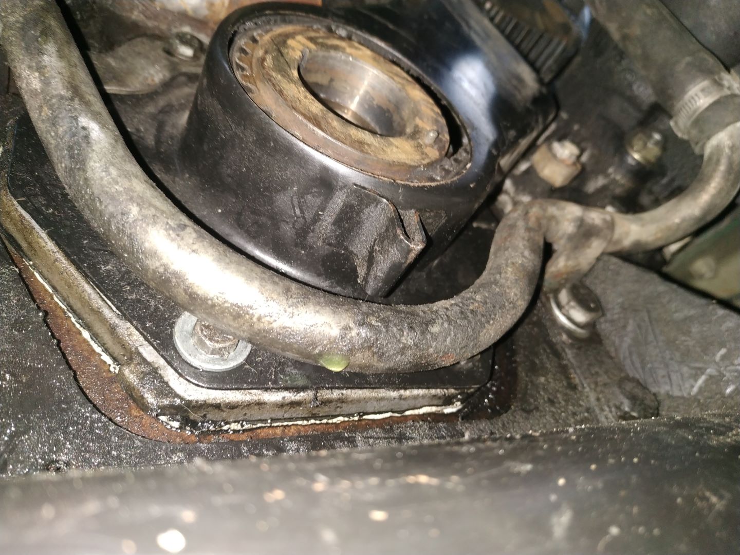

bon, j'ai décalé le carter métallique un poil, ca n'a plus l'air de toucher côté vilebrequin, me reste à vérifier que ca ne touche pas non plus en haut du carter métallique, côté galet.
Je l'ai pas encore démonté ce carter, je vais retester un peu comme ca, en espérant que je me rende compte si ca touche encore ?
en tout cas ca n'a pas l'air d'être la position d'origine, quasi-sûr !
je vais prendre une ou 2 photos supplémentaires pour mieux se rendre compte, mais je crains quand même que ce soit mon vilebrequin qui soit de travers finalement...

Voilà, j'ai ajouté un écrou derrière la fixation bas-gauche du carter métallique, pour le dégager de 6-7mm
Ca fait vraiment pas naturel, mais c'est mieux côté courroie :-/

Bon, bin j'ai rien explosé, c'est déjà ca.
Après, j'ai "l'impression" que ca passe encore trop près du carter côté galet. Je saurais pas dire si ca frotte, mais c'est fort possible.
Je sais pas si je peux encore faire autre chose que l'amener au garage... ce que je ferais pas.
Du coup, beh.... chais pas. P'têt tester de rouler d'ici 2/3 semaines, pis on verra bien.

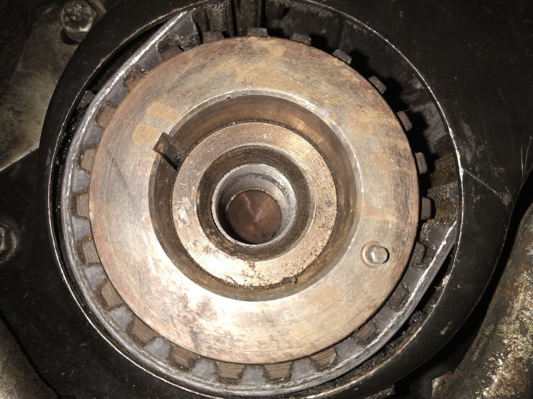

Help ! J'avais pas fait attention, mais la poulie vilebrequin (accessoire) est remontée de travers, elle godille :-/
Du coup redémontage, et là je me rappelle... mal ! du picot trouvé en démontant la 1ère fois.
Et l'hallu du jour, c'est que ce picot côté moteur est plus gros que le trou correspondant dans la poulie...
Comment qu'on fait ? J'ai oublié un truc nan ?

moui il est trop gros car il a été mater par la poulie...tu peut le meuler,je crois que ça n'a aucune incidence sur quoi que ce soit...
effectivement la carter pass etres pres de la courroie,t'a du te planté au remontage et pas assez l’éloigné...s'est un peut la merde ce carter...

ah merde à ce point là !
edit: come, est-ce que je peux agrandir le trou de la poulie sinon, histoire de conserver (à peu près) le fonctionnement d'origine ?
ta courroie aussi "déborde" d'1/2mm de la damper ? c'est pas elle qui devrait être plus à l'intérieur ?
je peux essayer de le virer complet ce carter, et intercaler des trucs à chaque fixation pour le décaler, mais c'est louche... sur la RTA je vois pas comment il devrait être foutu... en haut ca passe aussi très (trop ?) près.
bon... merci, j'ai encore du taf on dirait =D

oui tu peut repercer un peut plus gros,cet ergot sert a empêché un glissement entre la poulie de vilo et la damper....
sinon ça va, la courroie est a la bonne place...et dsl je me souvient plus trop pour le carter,met des entretoises pour l’éloigné de 3 ou 4 mm...mais je croyais que tu l'avais déjà éloigné ??
