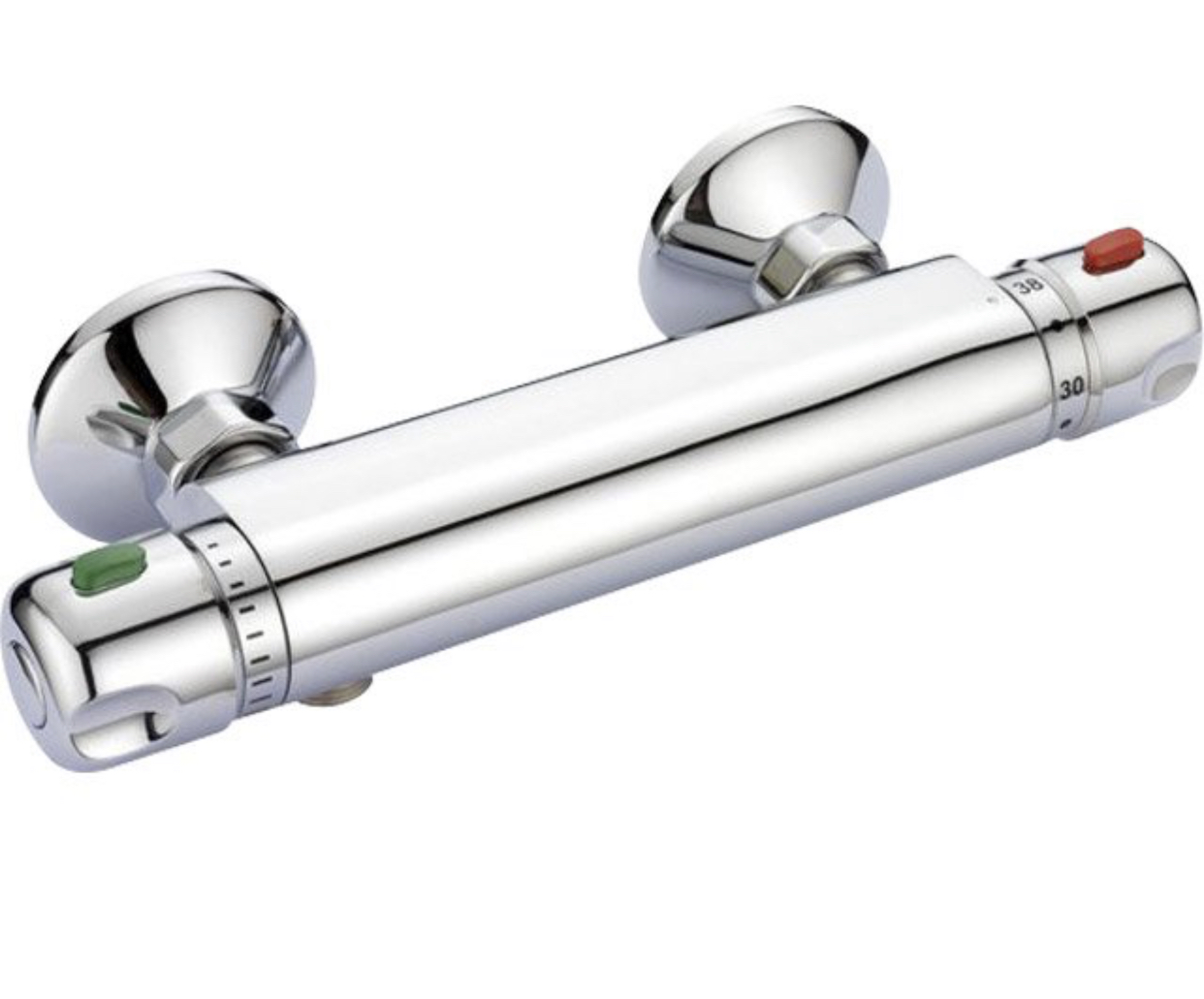

Ericson wrote:Pourquoi avec tendeur à lanterne ?
Et vers quelles vannes thermostatique vous vous êtes dirigé ? Je ne tombe que sur des vannes thermostatique de radiateur classique sur le net qui n'indique pas la température ! Mais plutôt une graduation de 1, qui correspond à 17°, à 5, qui correspond à 25°.
Je n'en trouve pas qui monte jusqu'à 70°, température de sorti de mon ballon d'eau chaude. Ni même qui monte à 50° d'ailleurs !
Salut, mon petit retour d’expérience de voilier.
La machine à laver est la plus part du temps sanglée avec une sangle à cliquet ;)
Le robinet d’alimentation est tout simplement un robinet thermostatique de douche. Tu règles ton robinet en fonction de la température souhaité, et tu lances ta machine.
La véritable économie énergétique est le fait que tes résistances électriques internes à la machine ne se declàcheront que très peur voir pas du tout. Et ça fonctionne très bien

par contre tu ne pourra pas en voir une gradué en température car elle fait juste mélanger mécaniquement ; du coup ça dépend de la température de tes fluides !
User avatar
Ericson
Re: Machine à laver.
Post by Ericson »
Okay merci !
En approfondissant mes recherches j'ai trouvé celle-ci :
https://www.cps-distribution.com/produi ... atique-3-4
Mais sans clapet anti-retour, sa craint ?
