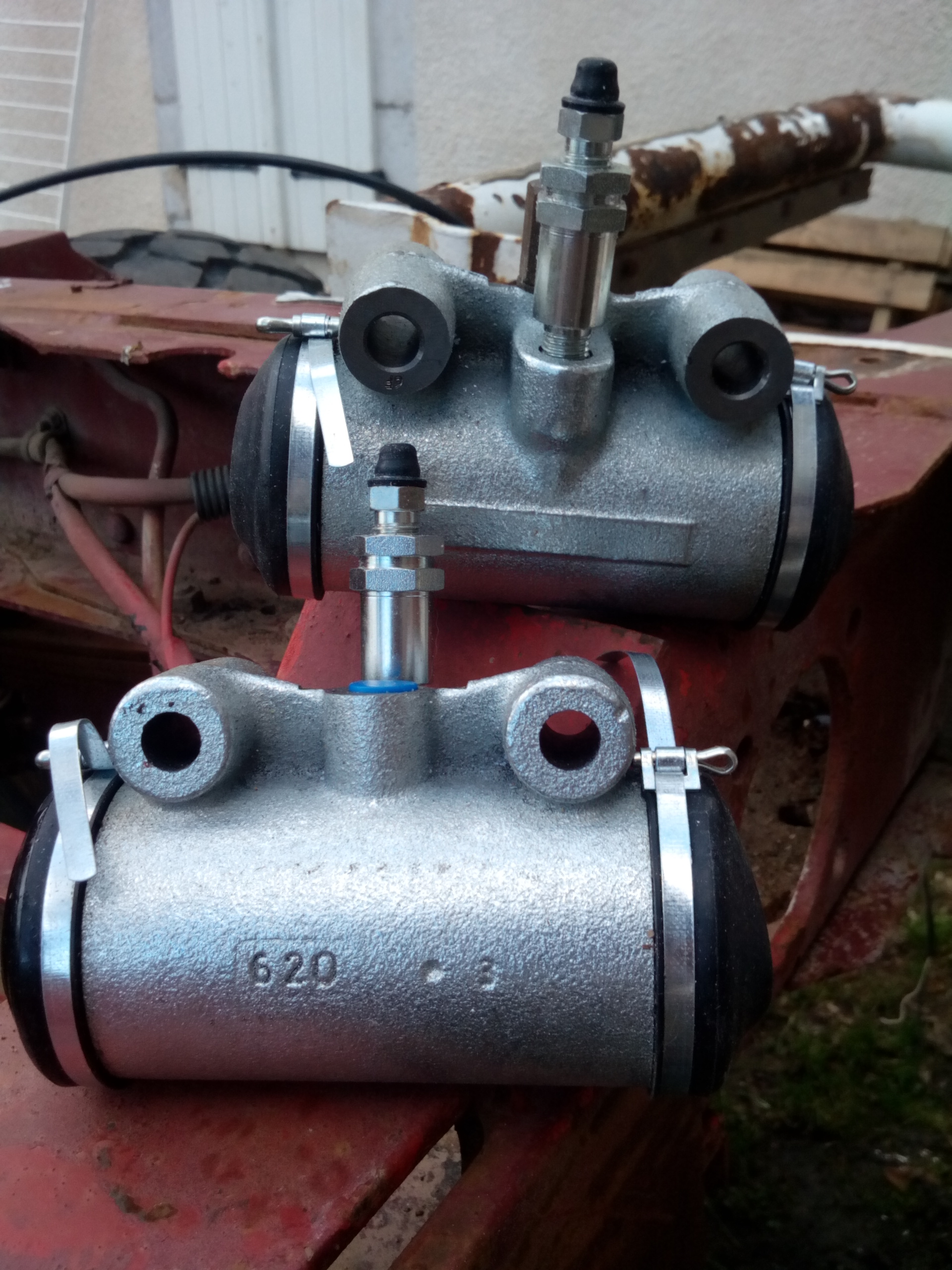

:? Bon bah voilà, cylindre de frein arrière HS, pour le moment impossible à trouver la pièce entière ni même le kit de réparation... J'ai déjà appelé pas mal de garage PL et de casse dans le grand sud mais rien de rien... Si vous avez une idée je prend, si vous avez la pièce je prends aussi :roll:
Je sens que la boue va avoir le temps de sécher d ici que la situation se débloque...

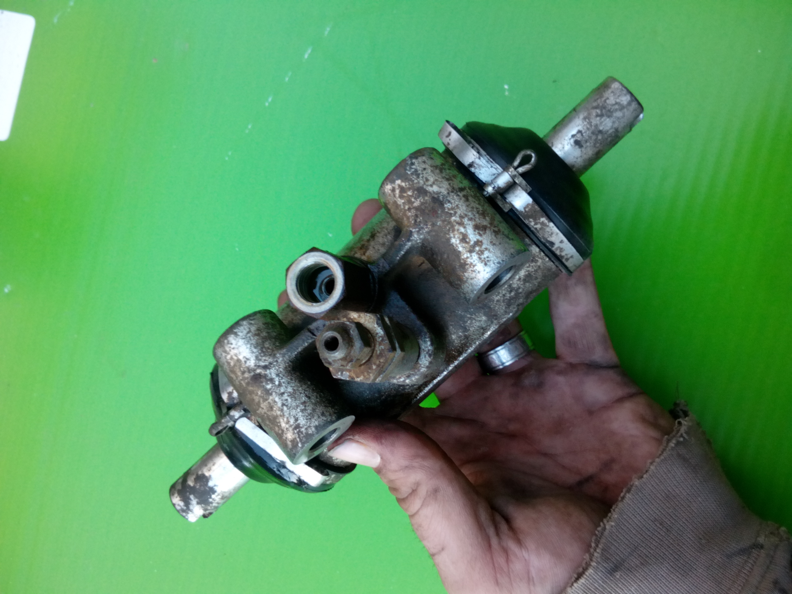

Le fautif qui fuit !!!!

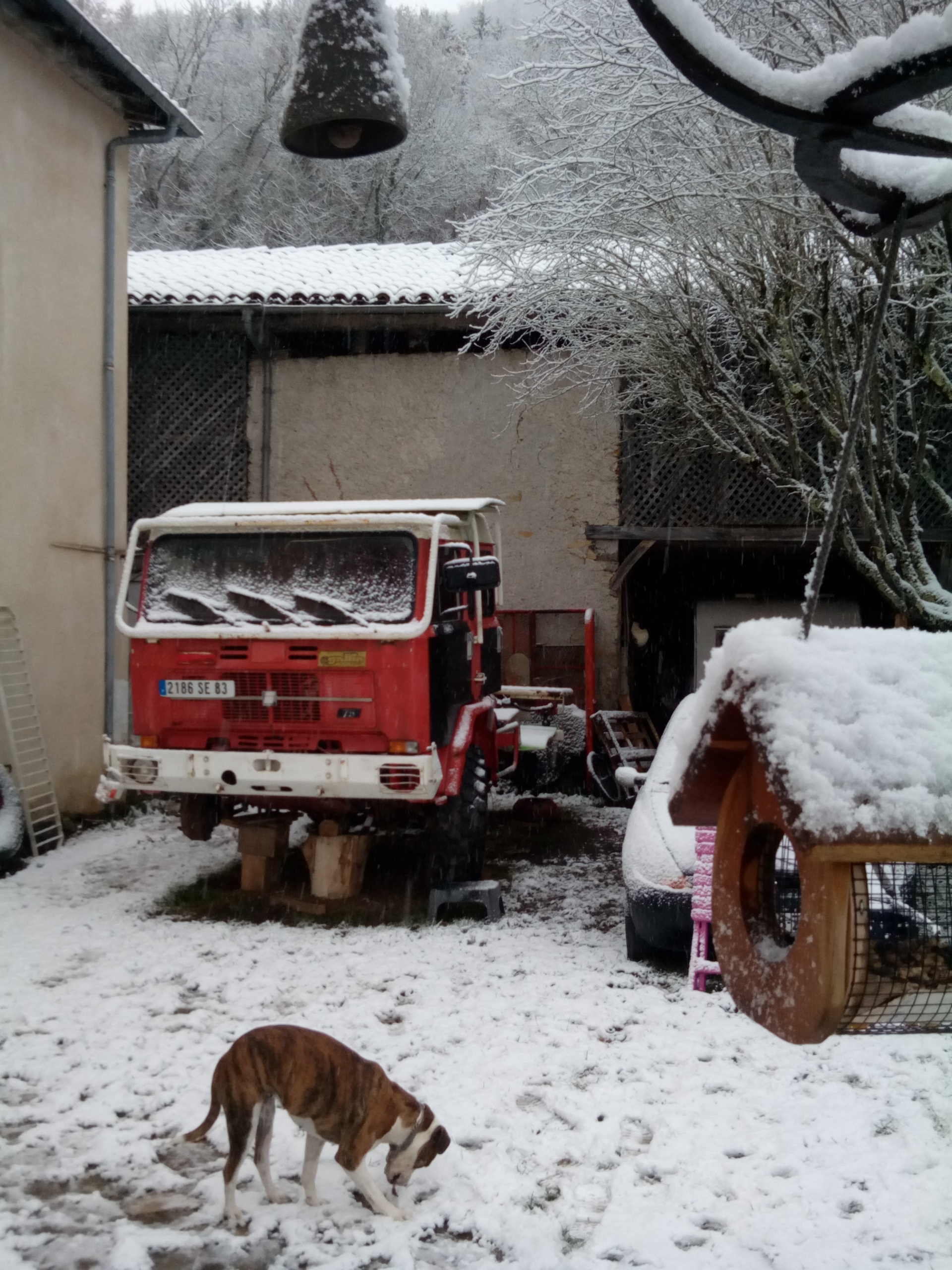

Salutations camarade, dsl du retard, alors les news, je devrais recevoir 2 cylindre de frein arrière tout neuf d ici 1 semaine environ , pour ce qui est de la pression du compresseur j attend d avoir remonté les cylindres et fait la purge du liquide de frein pour redémarrer, mais avec la neige c'est pas facile de se concentrer.... :lol: :drinkingcheers:

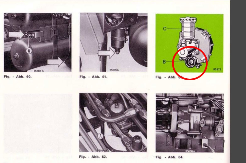

Re: IVECO UNIC PC 75 PIMPON!!!!
Message par j-loo »
salut,
en parlant des freins:

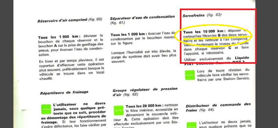

tu as vu qu'il y avait deux tout petit filtres à l'entrée d'air dans les cerveaux frein air/huile ?? (voir "B" photos en bas)
PS:
si tu as des infos/refs/prix/adresses/etc sur les cylindres de frein, ca m’intéresse !! :thumbup: :thumbup: :thumbup:
la dedans il y a deux filtres, tout petit, un sur chaque cerveau frein
ils disent de les nettoyer, mais j'ai changé les deux, ils étaient complétement mort,<br />je pense que ça aide un peu, des filtres neuf !!

J loo Gilou, je prend les 2 parce qu'il sont vendus par 2 ;)

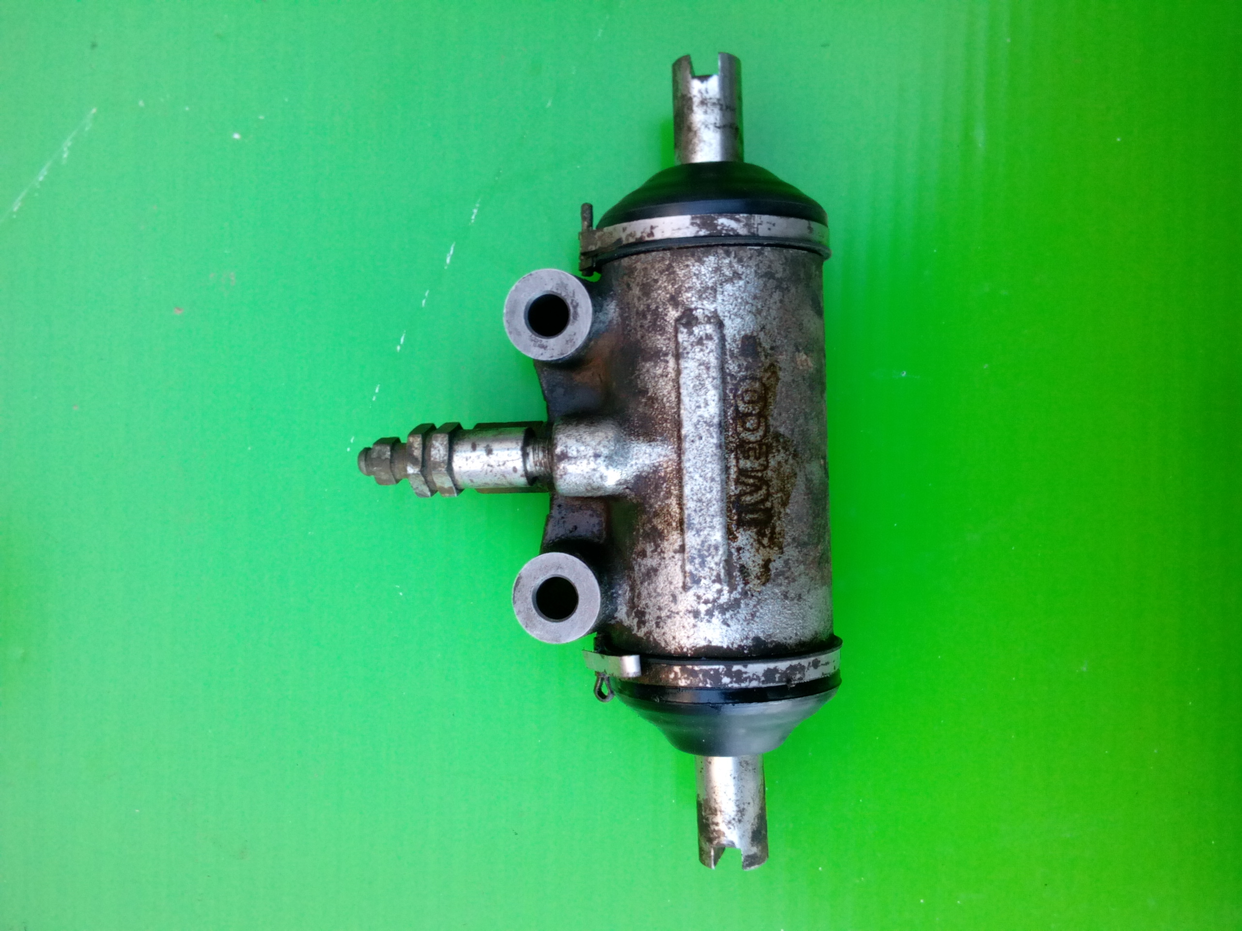

Bonsoir monsieur, pour le système de freinage avec un vieux camion 75 pc (calvaire) et d’ailler leur seul et unique problème, et pour avoir de bon résultats,il faut changer les quartes cylindre de roue vidanger le liquide de frein et faire un nouveau (DOT3) ....vérifier ensuite avec une jauge le vide entre les mâchoires et tambour (attention, c'est avec une clé m10 mais faut lubrifier son ressort a l’intérieur de la roue ça casse parfois (rouille) vérifie le débit des deux pompes lors de la purge , sinon les deux bouteilles d'air on commence par le compresseur on ouvre la sortie air car y'en a sortie eau ......au ralenti normalement on peut pas boucher le trou de cette sortie si ça pousse le doigt donc c'est bon, faut voir un flexible d'air sous la radiateur, ouvre le et vérifie a sa sorti si le débit d'air est faible faut le changer....sinon la valves a 4 voies , faut vérifier ses sorties bonne chance

les cylindre de roue sont identique pour le 75 pc 80.14 80.16 même 80.17 seulement celles de l’arrière sont moin petit que l'avant ... n’empêche que si l’on met les deux identique du même essieu ...pas de problème je pense...celle sur la photo je voie que c’est les grandes

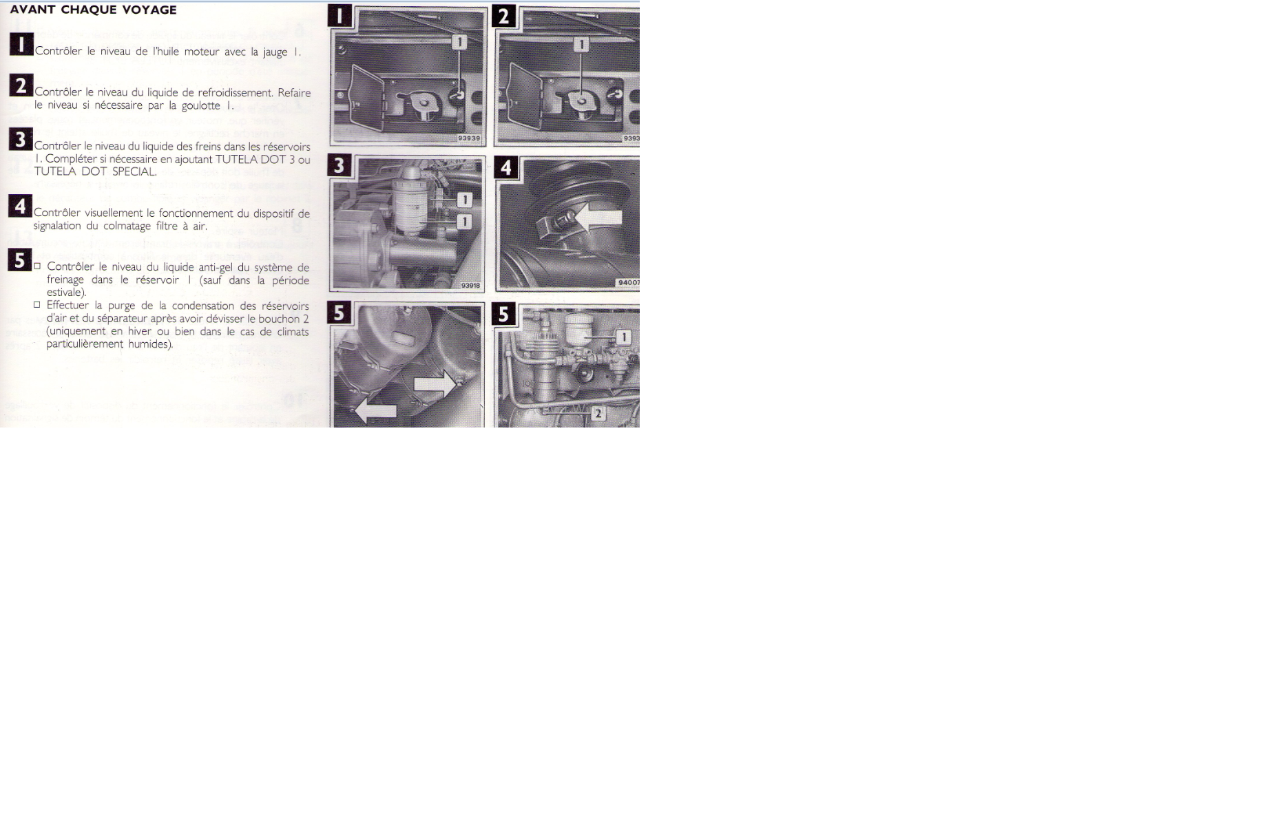

DOT 3 ...........une page scanné du manuel d'entretien véhicules iveco 80.14 et 80.17
