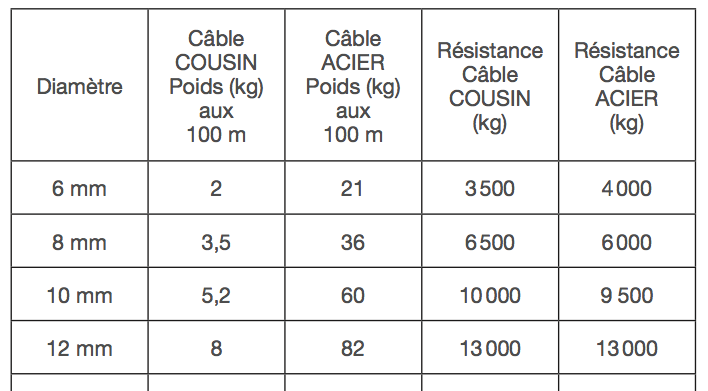

pour info voici ce que je viens de trouver sur les cordes qui servent au débardage en remplacement des câbles d'acier sur les treuils.
on y voit le net avantage en terme de poids à caractéristiques de résistance et de diamètre équivalente !!!
les tests de résistance ont été fait avec des boucles épissées donc directement comparables aux résistances des sangles qui ont déjà elles aussi des boucles.
à mon avis une sangle de résistance équivalente et de même longueur sera plus lourde, non ?

oui sauf que le câble synthétique dans le débardage personne ou presque ne l'utilise par ce que s'est trop fragile, une fois que le super câble en plastique,en ramenant une grume de 2m²,vient amoureusement racler contre une arête rocheuse,il vient direct de perdre 1/3 de sa résistance,problème que n'a pas le câble acier...un pote qui débarde tout les jours m'a dit que le synthétique s’était juste impensable pour lui.....
m'enfin sur un treuil de 4x4 en général le câble ne traine pas au sol,donc s'est plus cool...
au fait,pourquoi plasma...??....( s'est sur, "câble synthétique" ça n'a pas l'impact psychologique de corde plasma...(
) 'pitain ouai plasma ça en jete un max...
"fin bref s'est une question de marketing )
