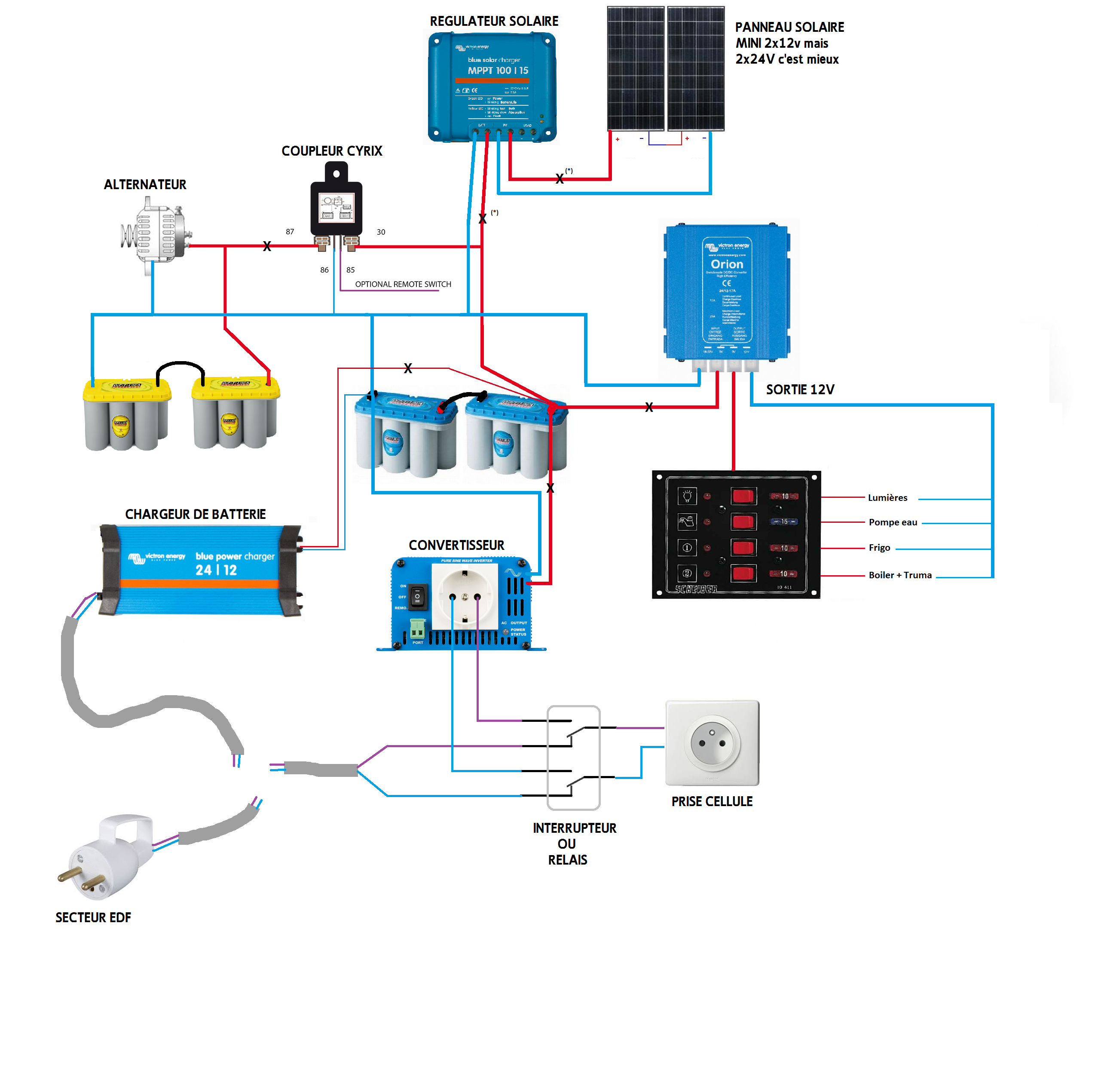

Seb, j'ai une question pour toi : j'en suis maintenant à l'installation du convertisseur Victron 24V/230V et tu me parlais de la possibilité de mettre un relais pour basculer du 230V secteur au convertisseur. De quel genre de relais s'agit-il ?
C'est lui qui, je suppose va empêcher que le chargeur de batterie pompe du 230V sur les batterie qu'il charge (au travers du convertisseur), n'est-ce-pas ?
- Messages : 3570
Re: installation élec d'un TP3
Le relais peut aussi être un simple interrupteur du moment qu'il est double bi-polaire (ça je peux t'en filer un si tu veux)
En fait l'idée c'est soit tu alimentes en 220V la cellule (sans le chargeur) par le convertisseur via les batteries, soit tu alimentes ta cellule (et le chargeur) par le secteur !
Seb
houla, ton chargeur de batterie ne doit être branché que lorsque tu as du 220V secteur de dispo ! Sinon, ça ne sert à rien ... (genre le serpent qui se mort la queue) Mon schéma est un peu mal fait mais le chargeur de batterie est sur le secteur.Jigmé a écrit :C'est lui qui, je suppose va empêcher que le chargeur de batterie pompe du 230V sur les batterie qu'il charge (au travers du convertisseur), n'est-ce-pas ?
Seb

ah, je ne peux pas tout laisser branché et que ça commute automatiquement quand le 230V secteur est dispo ?
Le chargeur est branché avec des cosses plates sur les batterie,ça ne me réjouis pas de devoir le débrancher à chaque fois, ou alors tu parles de sa prise d'alimentation 230V.
Mais, dans ce cas, a quoi sert le relais ?
Je me demandais aussi si, quand les batteries cellule sont pleine, le chargeur s'occupe des batteries moteur ? Dans un de tes messages du sujet, tu disais "Avec un coupleur Victron Cyrix ...qui laisse passer le courant dans les 2 sens en fonction de l’état des batteries moteur ou cellule..."
- Messages : 3570
Seb
Je part en vadrouille une dizaine de jours, je serai pas trop dispo sur le forum, je te laisse mon numéro de portable en MP. N'hésites pas à m'appeler si besoin.Jigmé a écrit :ah, je ne peux pas tout laisser branché et que ça commute automatiquement quand le 230V secteur est dispo ?
si, il faut juste un relais qui va bien pour ça. Relais = automatique, interrupteur qui va bien = manuel.
Tu peux laisser le chargeur branché sur les batteries même lorsqu'il n'est pas alimenté par secteur. Il consomme presque rien dans ce cas là.
Le relais sert à ne pas injecter du 220V secteur dans le convertisseur !!! (car sinon, il va crâmer)
Ce n'est pas le chargeur, mais le Cyrix qui s'occupe du transfert vers les batteries moteur ...
Seb

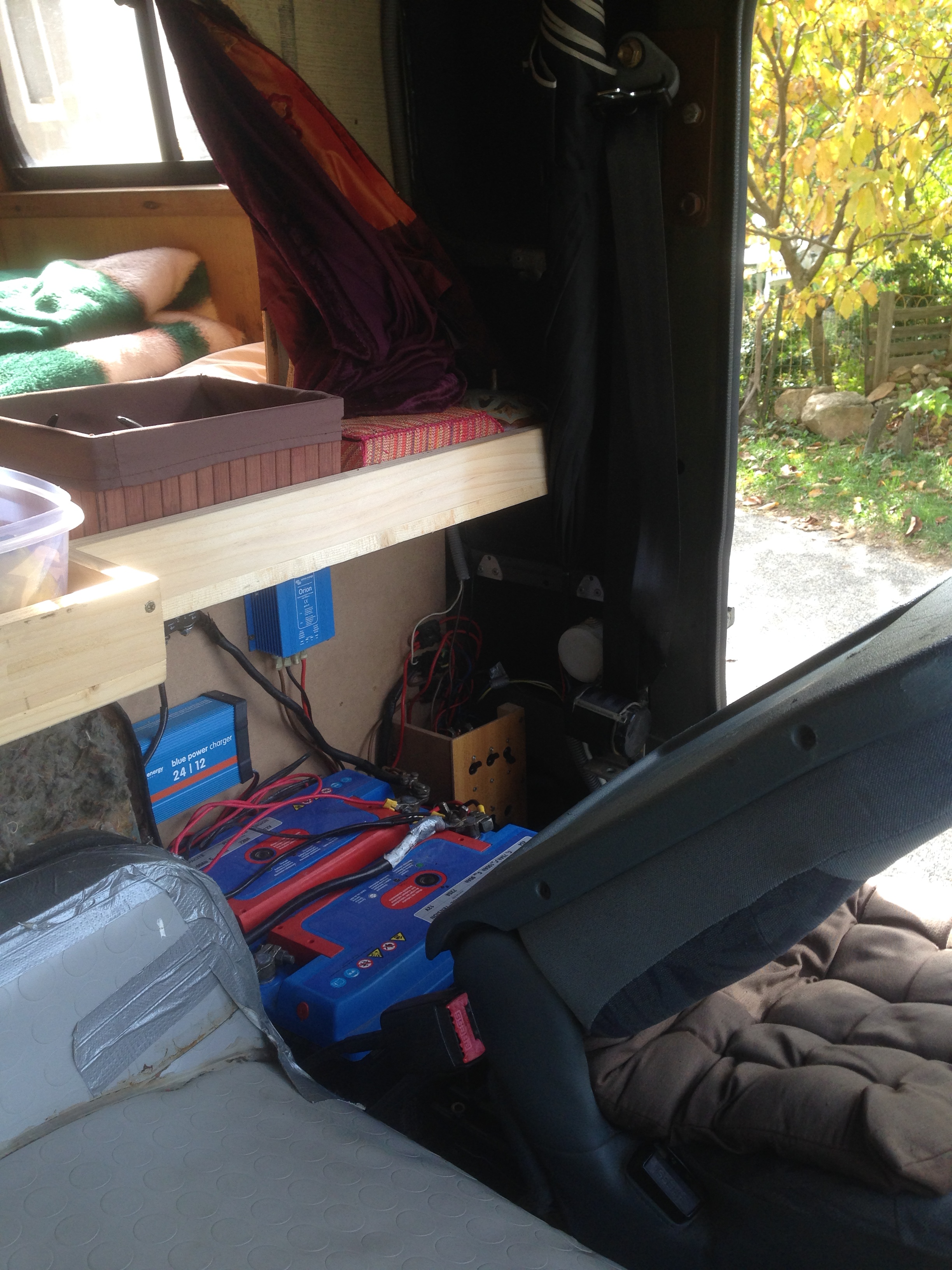

Voilà, l'installation électrique est finie (ah, j'ai oublié les photos !)
Je n'ai finalement pas mis de relais. Le circuit 230V est alimenté uniquement et tout le temps par le convertisseur. Quand j'ai du 230V secteur, seul le chargeur y est branché. Je n'ai pas besoin de puissance aussi le convertisseur convient bien pour alimenter les ordis.
C'est donc toujours les batteries cellule qui fournissent le courant (12V, 24V et 230 V).
Est-ce que ça peut entrainer une usure prématurée des batteries (qui sont alors constamment sollicitées) ?
Didier

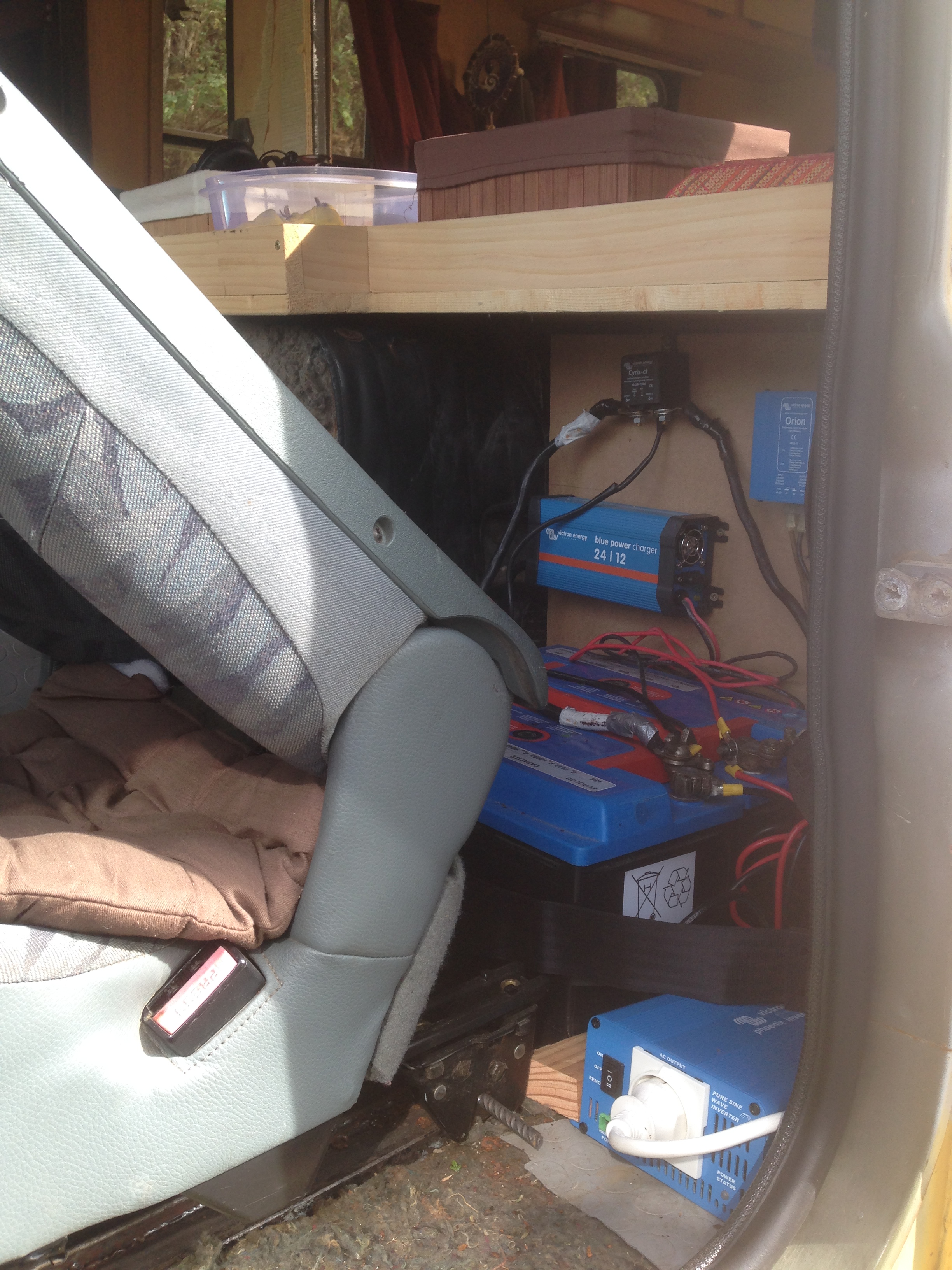

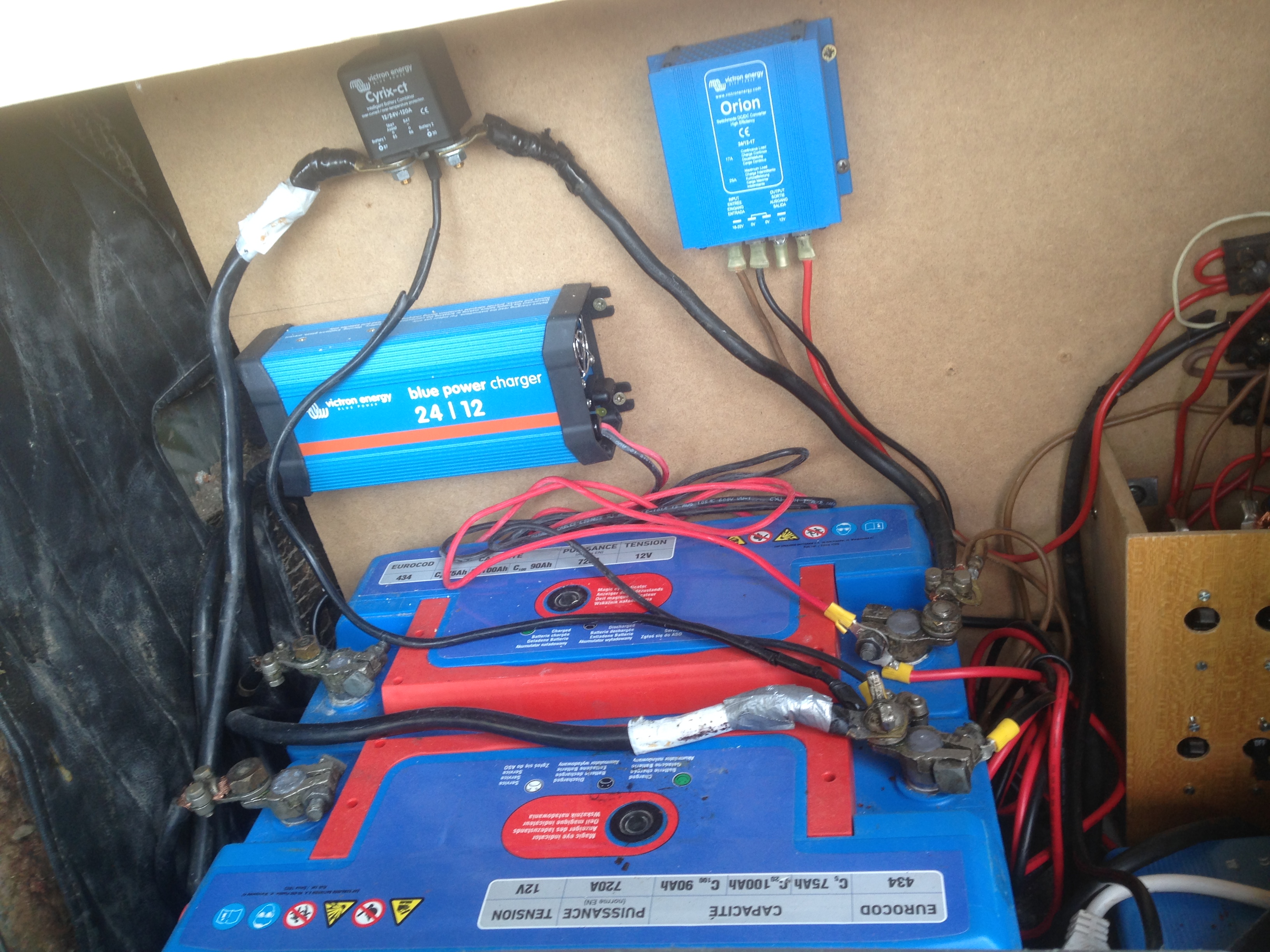

qq photos de l'installation, tous le monde est vissé sur une petite plaque de mdf derrière le siège conducteur. Y'a juste la place au sol pour les 2 batteries de 100 Ah que j'ai arrimé avec une ceinture de sécurité.

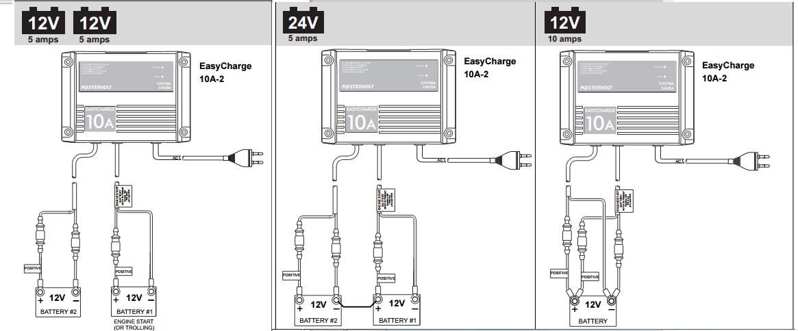

Sinon, il fallait prendre un chargeur du type : http://www.mastervolt.fr/produits/easyc ... harge-10a/
qui offre plusieurs config, dont une 24V :
Mais ce modèle là est trop faible (limité à 120Ah)
Le plus simple, c'est de mettre l'équilibreur Victron
Seb
pour faire en sorte que tes batteries soient équilibrées : http://www.victronenergy.fr/battery-mon ... y-balancer
Il faut compter entre 70 et 80€.

J'ai un ptit souci, le chargeur ne charge pas les batteries moteur après avoir chargé les batteries cellule.
J'ai branché le chargeur sur le secteur pendant 3 ou 4 heures cet aprem et effectué des mesures avant et après.
Les branchements sont les mêmes que sur ton schéma, à la différence près qu'il y a le sélecteur dont je parle en début de sujet sur les batteries moteur (pour pouvoir jongler entre elles afin d'égaliser leur charge).
Le sélecteur était sur 0 pendant la charge.
Faut-il que je le mette sur une des 2 positions pour que le circuit soit fermé ?
Je ferai le test dans les jours qui viennent mais je voulais avoir votre avis...
- Messages : 3570
attention : ne pas relier du 24V sur du 12V ... !
Si j'ai bien compris, ton sélecteur de batterie ne sert pas. Il faut que tu relies le 24V des batteries moteurs directement au Cyrix.
Sinon tu risques de tout faire péter !!!

sisi le sélecteur (appelé A sur les schémas) est en fonction, il me sert justement à choisir sur quelle batterie moteur tirer le 12 V.
Et, ce que je trouve vachement pratique, je peux tester directement mes batteries moteur aux bornes d'entrées du sélecteur juste devant les leviers de BT sans avoir à découvrir le sol de la cabine et démonter le repose pied du passager pour accéder au trappes de visite.
J'ai donc juste viré le sélecteur B derrière le siège passager et fais une install propre sur vos conseils en suivant ton schéma.
Si tu regarde le schéma que j'avais fait des sélecteursviewtopic.php?f=4&t=10907&start=20#p134398
le départ vers le cyrix et les batteries cellule est pris sur la sortie W2 qui est en 24V.
Je viens de faire le test et effectivement, il faut que je mette le sélecteur sur une position ou l'autre (1 ou 2 mais pas 0 au milieu) pour que le circuit 24V soit dispo.
Si j'ai bien compris quand on a analyser les schémas précédemment, les positions 1 ou 2 servent à mettre à dispo le 12V de l'une ou l'autre batteries moteur tout en ayant, dans les 2 positions, du 24V dispo et aussi donc de permettre a l'alternateur ou au chargeur derrière le cyrix de les recharger.
merci encore SEb
