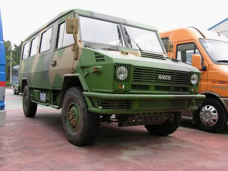

le duc a écrit : Nos voisins Belges et Italien en ont bien de la chance :wink:
et nos moins voisins chinois aussi :mrgreen:
pour une fois qu'on dit qu'ils ont de la chance... :oops: et encore..c'est pour se foutre sur la gueule :evil:

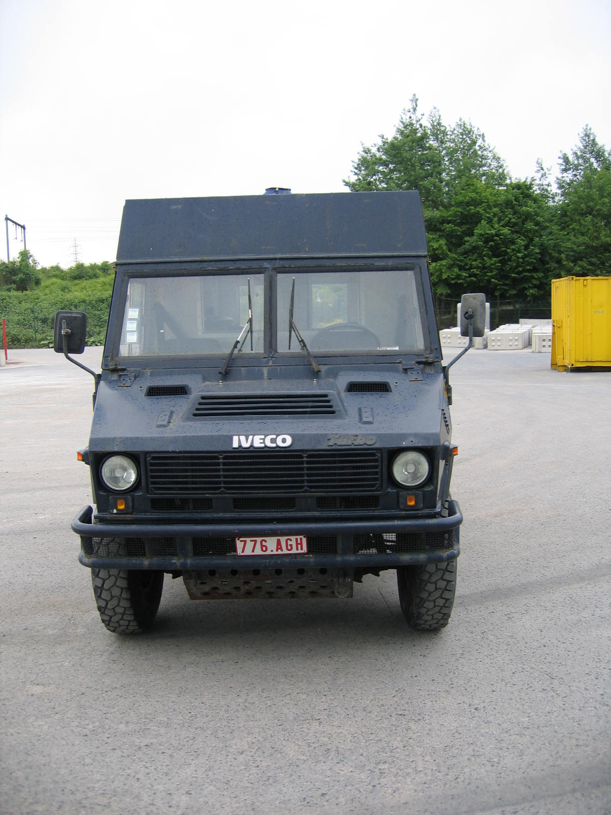

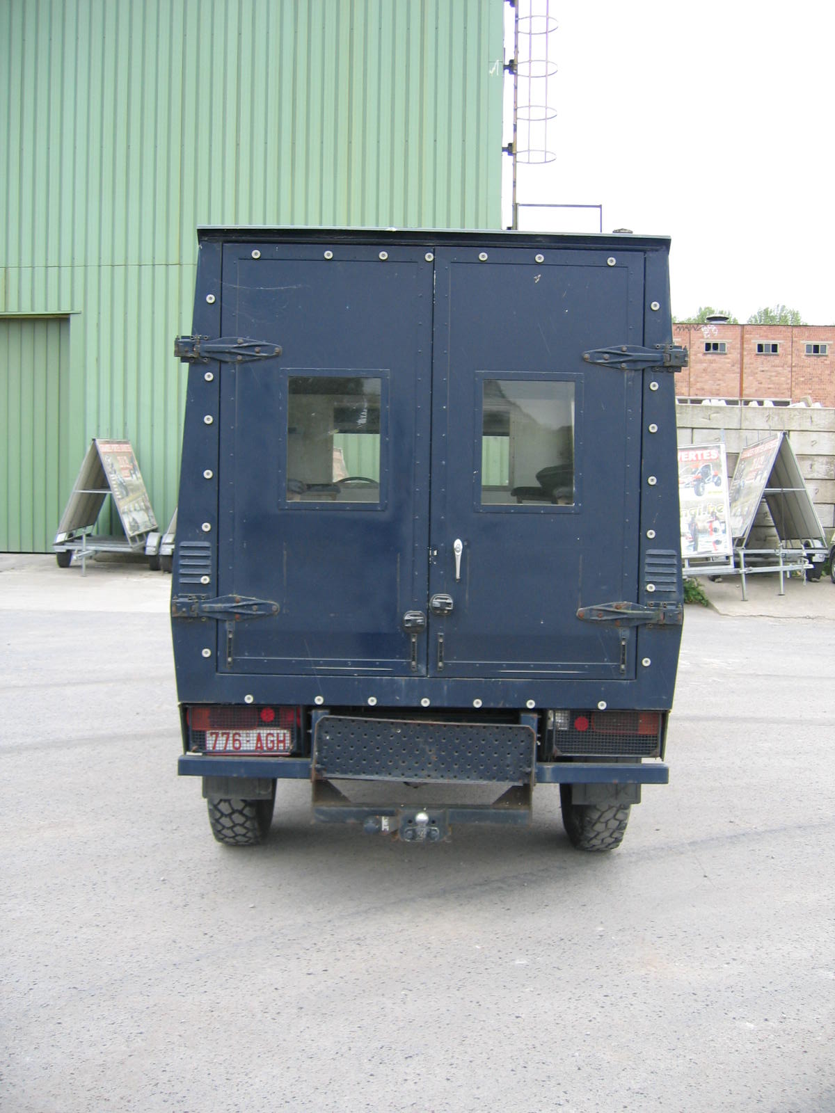

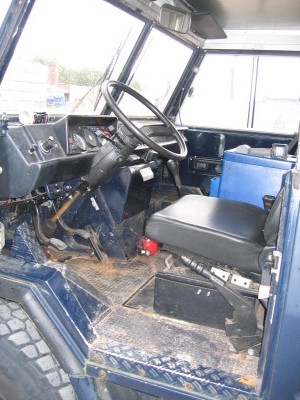

Karl de Tournai Belgique,
Je vend mon 40-10 de gendarmerie Belge de 1989 avec 45000km il est detaré à 3500kg
Il doit être restauter au niveau de la partie portante de la caisse , il roule trés bien a part cela
Prix souhaité 4200€
pour info +32477476988

Ton Ivéco est MAGNIFIQUE (enfin moi j'adore en tous cas! :wink: ) tu auras pu voir d'après la discussion que nous avons quelques soucis pour faire immatriculer cette version d'Ivéco en France, ce qui est bien dommage car ils ont vraiment une gueule sympathique :|
Tu l'avais acheté pour quoi? projet de voyage?
Bonne vente à toi, j'espère malgrès tout qu'il trouvera acquéreur ici.
