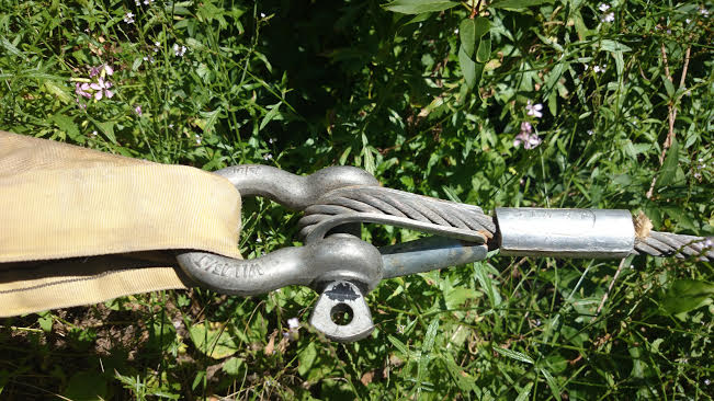

La manille métal entre deux sangle c'est mortel donc interdit.

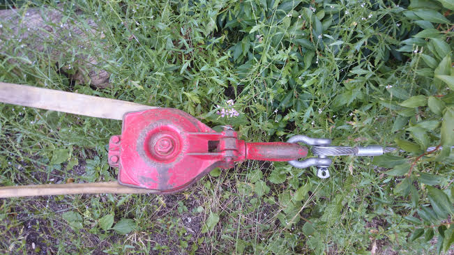

Dernière chose, pour moi une poulie c'est pour les opérations de treuillage, pas de remorquage.

Faire une tête d'alouette (ou cravate) avec une sangle sur une manille, c'est pire que les noeuds mouillés de Coluche...
Faire frotter une manille ou un rond de sangle, ça c'est hyper dangereux !!!
Mais alors le truc qui me fait halluciner, c'est de penser qu'une poulie ne doit s'utiliser uniquement avec un treuil... Ah bon et pourquoi ?

Enfin j'ai une manille textile, que j'utilise que dans un seul cas (pas assez d'autres expériences), lier deux sangles ensembles quand j'ai besoin d'une grande longueur (désert par exemple).
+1, mais une manille textile avec une gaine de protection devrait pouvoir être mise directement sur un anneau métal pour y relier la sangle, non ?

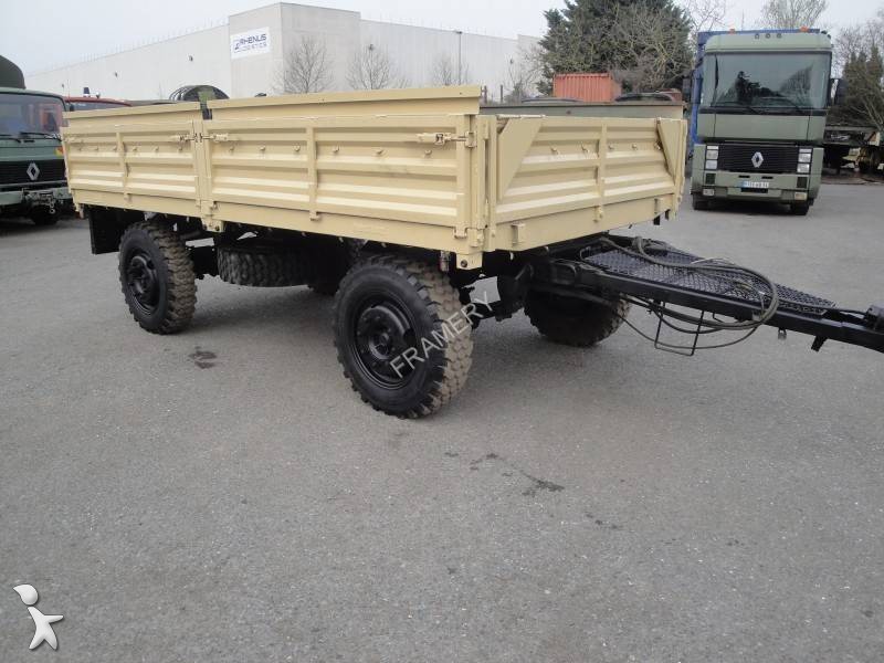

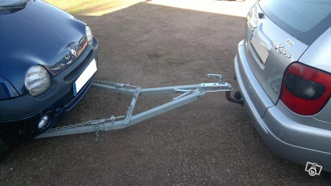

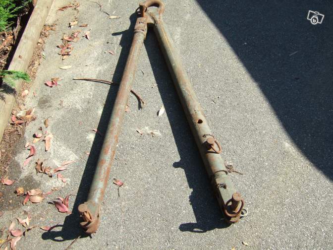

Ben, c'est tout simple ...sebidon a écrit :il va falloir que tu m'expliques comment ça tourne ton truc !
sans rentrer dans des explications physiquo-matheuses trigonométriques à n'en plus finir, rotation, translation, etc etc ... (masturbation intellectuelle assurée
un triangle de remorquage militaire c'est ça:
un triangle de remorquage (tuper-ware) c'est ça:
une remorque 4 roues (système "dolly") c'est ça:
en gros, le véhicule remorqué, suit la même trajectoire que le véhicule remorqueur ... techniquement ça se résume à un point fixe avec rotation 'véhicule remorqueur, 2 points fixes 'condamnés" sur le véhicule remorqué, un vecteur en rotation perpendiculaire au premier point.
Attention, ceci est impossible avec des élingues ou des sangles (sauf en montée et en marche avant, en descente en marche arrière) cette cinématique doit être "rigide" pour que les forces appliquées puissent travailler aussi bien en étirement qu'en compression.
