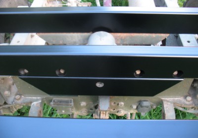

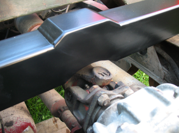

mathias&marie-rose a écrit :Le faux/sûr-châssis étant terminé il passe aujourd'hui même entre de petites mains expertes.
En effet pour la peinture nous avons choisi un procédé plutôt efficace:
Grenaillage + peinture + étuvage à plus de 200°C + 2e couche de peinture.
Au niveau protection, c'est ce qui se fait de mieux ( hormis la galvanisation à 450°C mais qui a l'inconvénient de déformer les pièces et remplir de zinc les corps creux ).
Il sera de couleur noir MAT ça nous tarde de voir le résultat.
À tout bientôt ! :twisted:

On voit beaucoup mieux les amorces de fissures avec une couleur claire.
mathias
Re: Un Brutt de couple !
Message par mathias »
Hello Bruno !
En effet c'est ce que je m'étais dis aussi au départ. Cependant le but est de faire "discret", quitte à passer plus de temps à vérifier que le châssis est sain...
Pour le moment il est en 3.5T, sauf qu'a pleine charge ont sera plus à 4T voir 4.5T. Je suis en train de passer mon permis C1 (je l'ai pour pas cher, je suis content). Après, go ré-homologation, pour être en règle avec la nouvelle cellule et le poids. :)

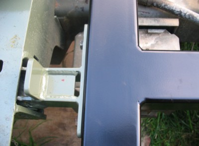

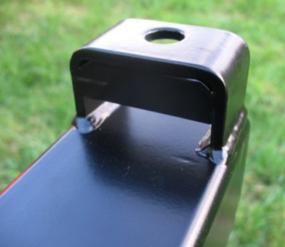

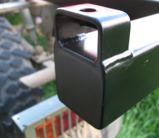

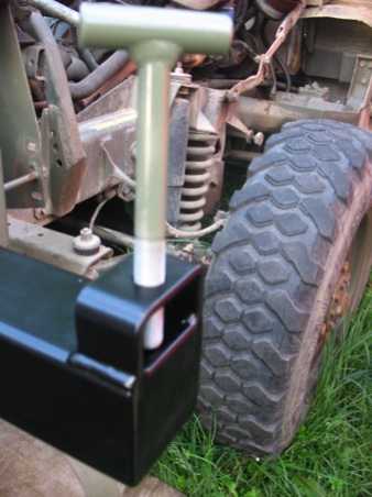

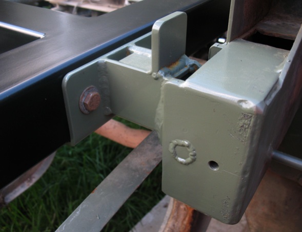

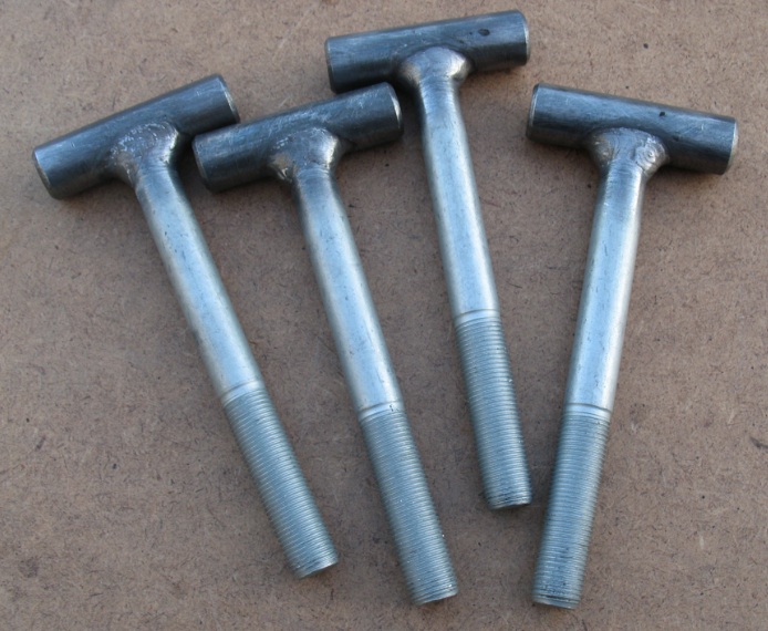

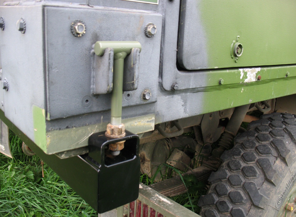

Voici donc les brides en T qui serviront a arrimer le shelter au faux-châssis.
Et le rapatriement de celui-ci en ambulance !

Je le dis donc plus crûment, je vois une peinture bien appliquée (un minimum si vous avez fait appel à un pro) mais avec tout ces détails j'y comprends rien à l'ensemble. Donc pas grand chose à dire.

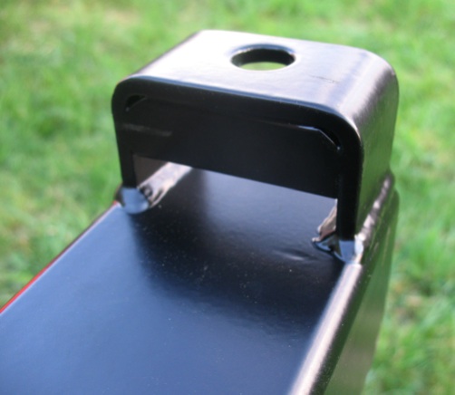

Le seul truc que je comprends maintenant c'est vos T de fixation.
J'imagine qu'il faut encore placer dans la petite "patte" une grosse rondelle, un écrou de serrage, et un contre écrou (ou mieux un écrou pincé).
Je me pose alors la question de la resistance de cette petite patte, sans parler de la facilité à serrer l'écrou.
J'aurais préférer que le T passe au travers du faux châssis, dans un douille rapportée et soudée.
A noter enfin qu'en CH il vous faudra un garde de boue ou passage de roue et des parecyclistes pour être dans les clous.
Bref, on aurait aimé en voir plus, ou de manière différente.

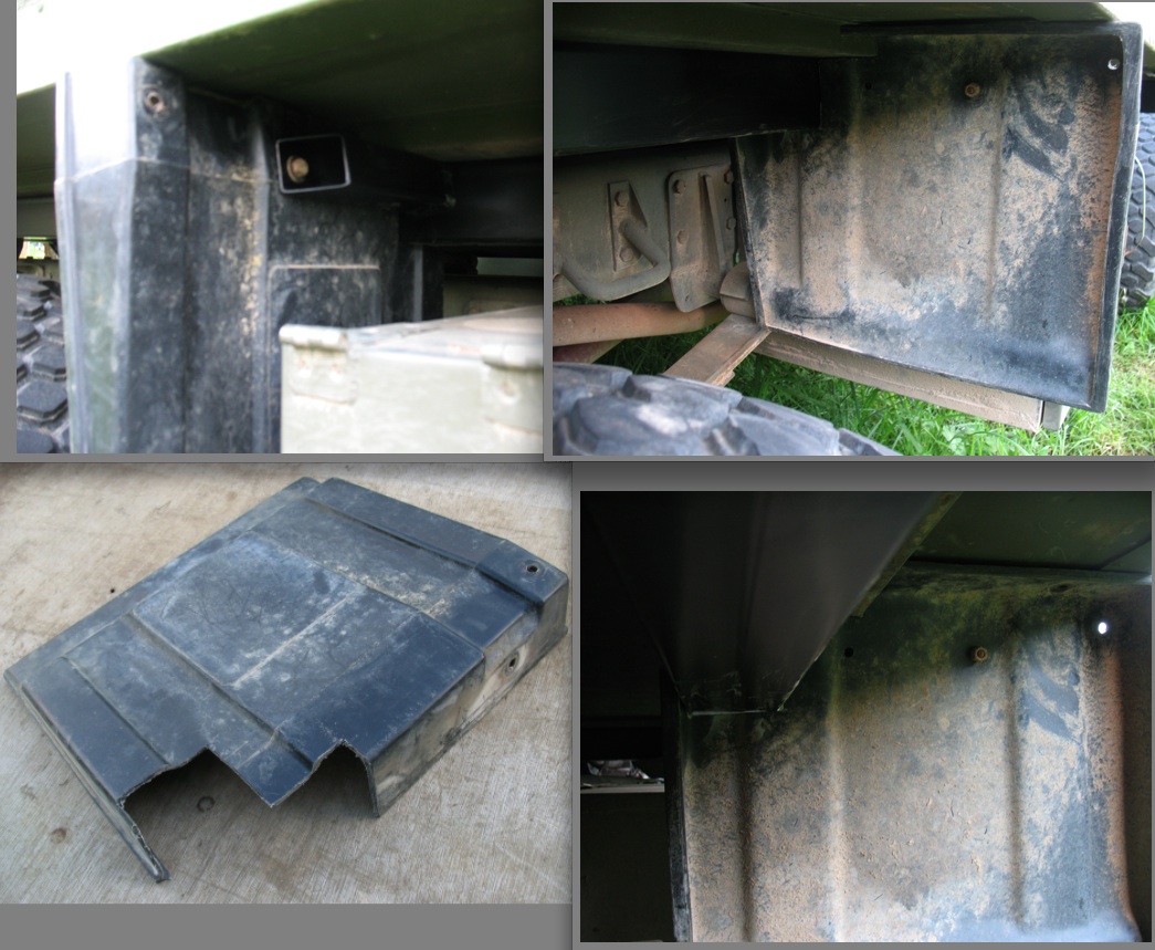

Les gardes boue sont forcément prévus. Pas encore montés sur les photos. :D
Merci à vous.

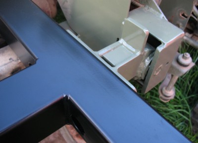

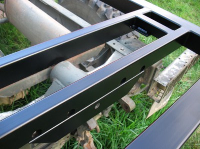

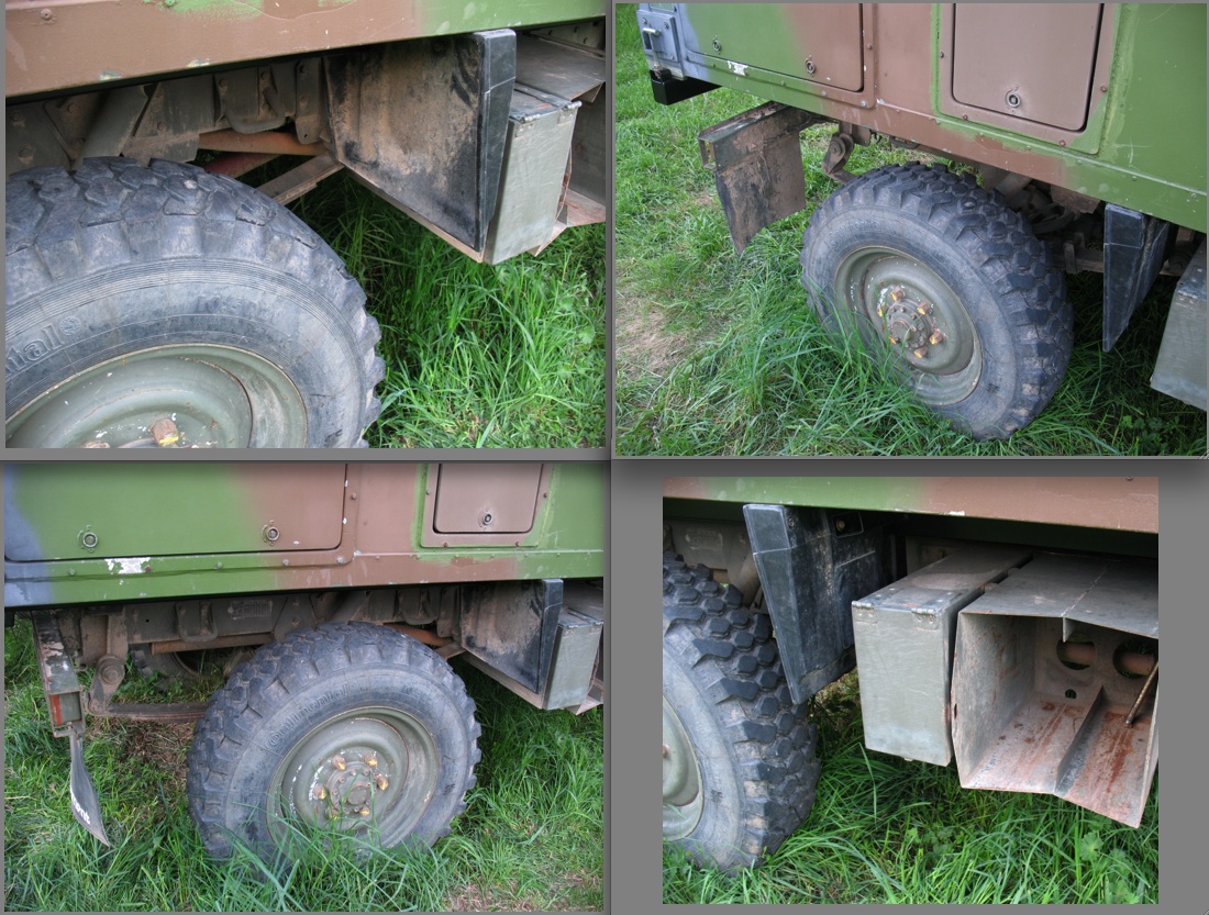

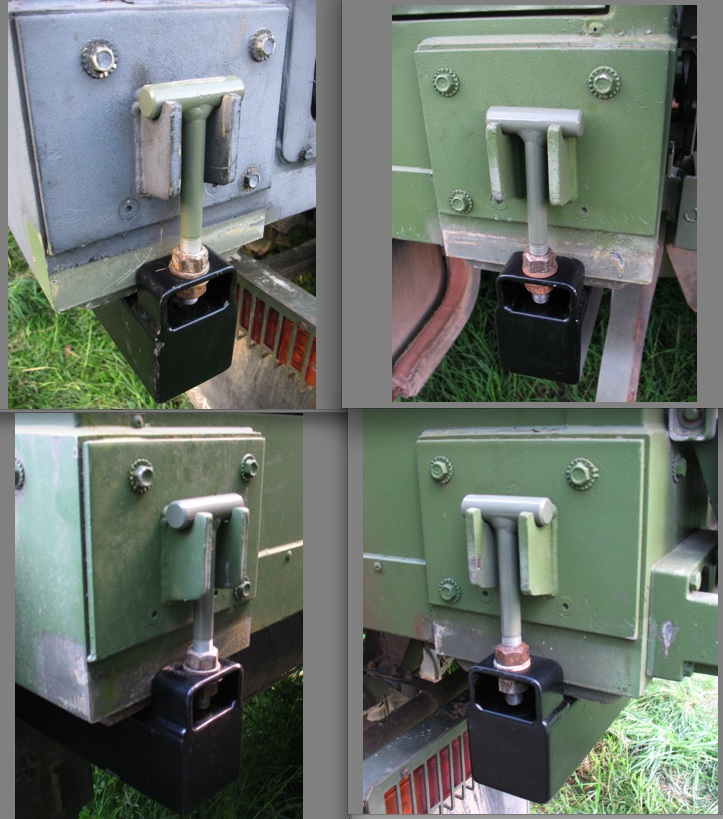

... et bien voilà !
1/ Le détail de l'ancrage du shelter

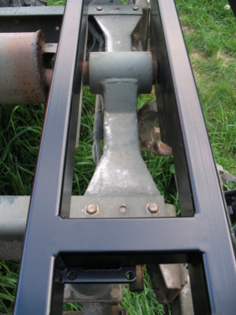

2/ Un beau volume à aménager
3/ Ha, ha, il faudra encore lui remettre son réservoir de gas-oil...
Je vois que les choses sont en bonnes voie, bonne réflexion pour finaliser le plan intérieur et bon courage pour la suite des travaux.

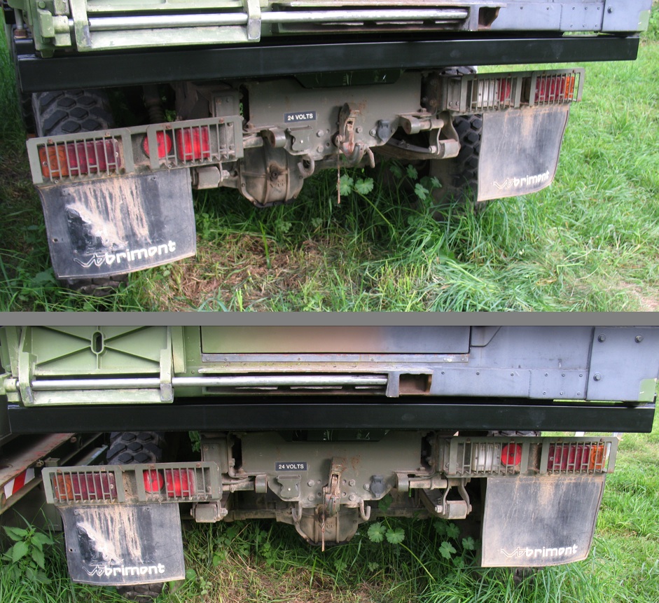

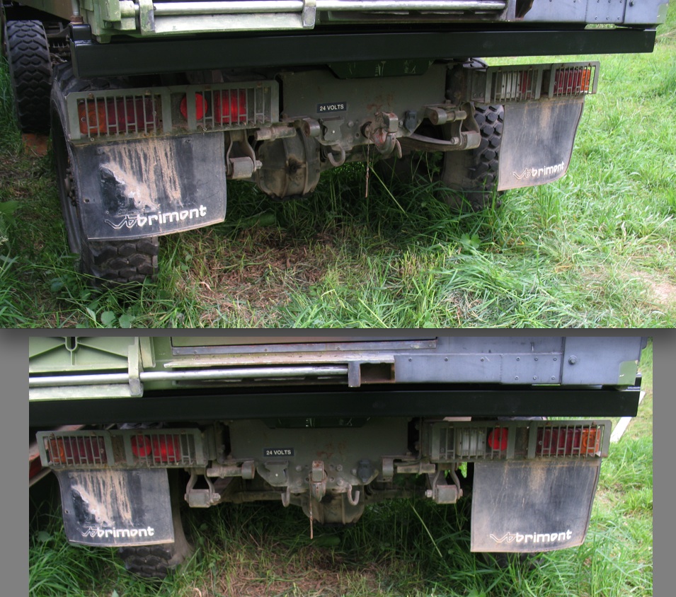

Les bavettes pour monsieur Leo. :)
Et d'autres photos:

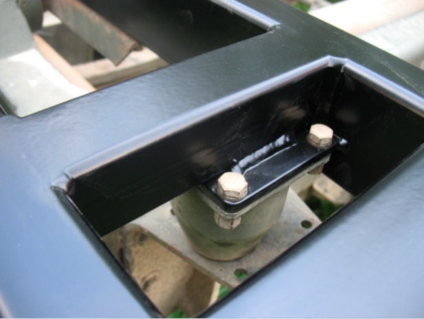

Les 4 points de bridage.

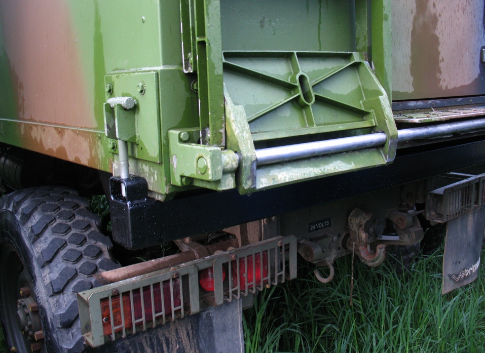

Remonter les feux arrières, juste un pour voir.
Ça roule, on met l'autre.

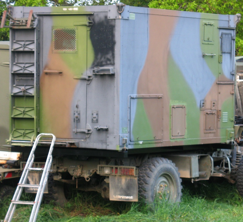

quel hauteur l'ensemble fait il ? (du sommet du shelter a par terre)

eric a écrit :quel hauteur l'ensemble fait il ? (du sommet du shelter a par terre)
... mon estimation: 310-320 cm.
