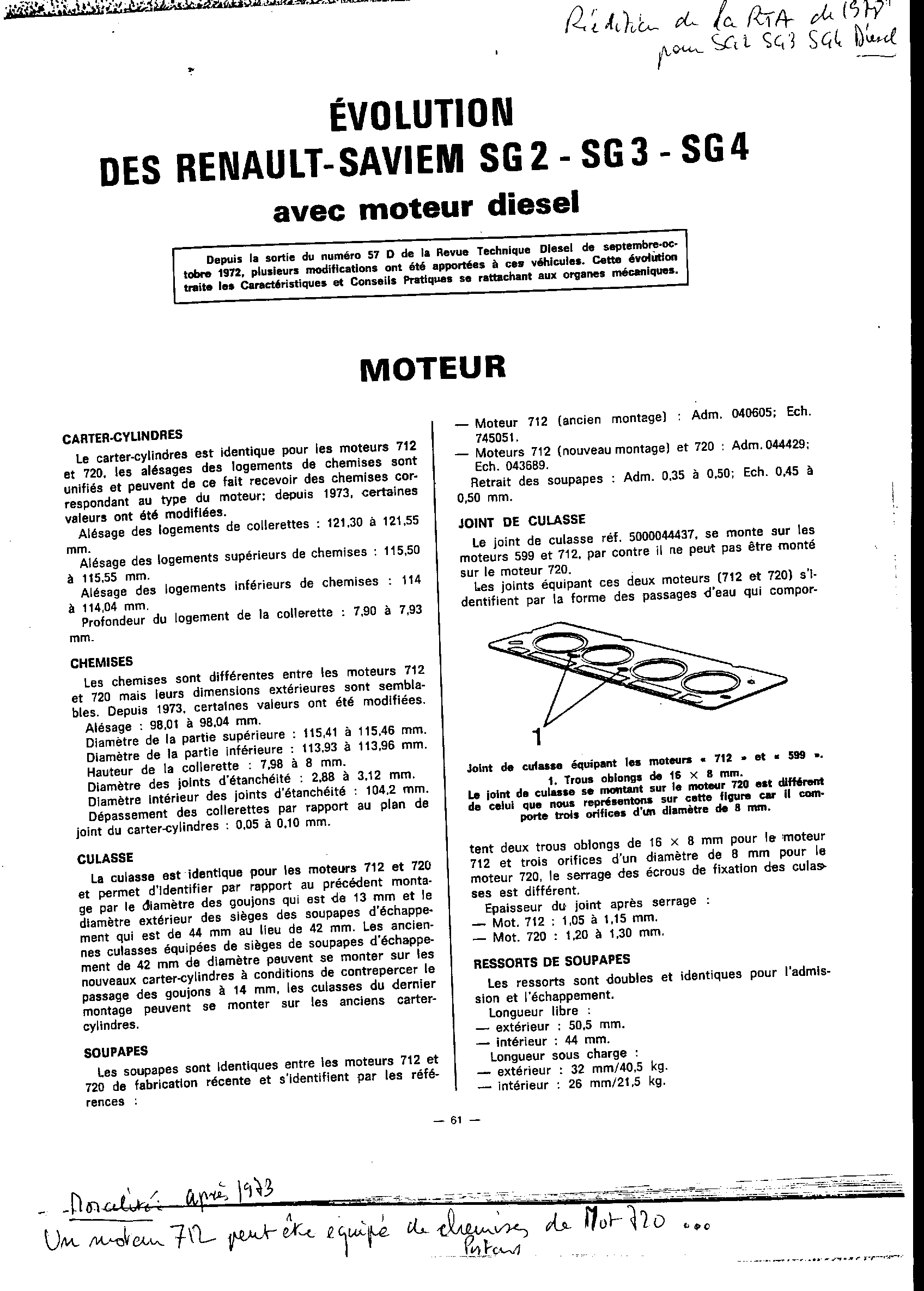

Re: Le TP3 à Kéké
Bonsoir Kévin
je crois avoir une page de doc qui va te plaire :
surtout la partie "culasse"

Re: Le TP3 à Kéké
Ben non, vois la doc au-dessusCubitus a écrit :Moi non plus mais je confirme que la culasse est forcément différente si diamètre de piston différent...

Re: Le TP3 à Kéké
??? Mais alors c'est que les pistons sont les mêmes !... J'avoue que j'y perd un peu mon latin, là...Denis Chassac a écrit :Ben non, vois la doc au-dessusCubitus a écrit :Moi non plus mais je confirme que la culasse est forcément différente si diamètre de piston différent...
- Messages : 3683
Re: Le TP3 à Kéké
La différence n'est pas énorme (4 mm sur le diamètre) et le piston ne dépasse pas de la chemise...Cubitus a écrit :??? Mais alors c'est que les pistons sont les mêmes !... J'avoue que j'y perd un peu mon latin, là...Denis Chassac a écrit :Ben non, vois la doc au-dessusCubitus a écrit :Moi non plus mais je confirme que la culasse est forcément différente si diamètre de piston différent...

Re: Le TP3 à Kéké
Denis : ok la différence n'est pas énorme et le piston ne remonte pas si haut, mais quand même... Le joint qui dépasse à l'intérieur, 4 mm c'est énorme, non ?
- Messages : 3314
Re: Le TP3 à Kéké
C'est pas sûr que le joint dépasse il y a peut être de la marge sur le 712
D'ailleurs je pense que si Renault a réalésé un bloc 712 pour un 720 c'est qu'il y avait de la marge pour le faire en modifiant le minimum

Keke
Re: Le TP3 à Kéké
Bon je pense avoir quelques explications,
En effet les culasses sont (presques) les mêmes, le diamètre des pistons n'ayant aucune influence car il n'y a pas de combustion et pour les moteur diesel pas grande importance ... Par contre il faut bien faire attention à prendre le bon joint de culasse et de regarder si il correspond bien au diamètre des pistons! Autre chose à savoir le circuit d'eau et d'huile sont-ils les même
Les soupapes aussi sont elles les mêmes
déjà, on réduit la facture ça donne un peu plus le sourire!

Re: Le TP3 à Kéké
Adiou El Kékétos!
Histoire de veiller sur toi et cette culasse.
L'extrait de la RTA en illustration ci dessus te dit tout. En résumé:
-Les blocs moteurs 712 et 720 sont les mêmes, seules les chemises amovibles sont différentes, normal puisque alésage différent. Notes à ce propos qu'il va falloir t'assurer avant de remonter que les chemises n'ont pas bougé...risque de passage du liquide de refroidissement dans le circuit d'huile via le bas moteur. (j'ai donné dans une vie ancienne, putain de R14!!!!)
-La culasse est commune aux deux moteurs.
-Les joints de culasse sont spécifiques à chaque moteur. Normal aussi puisque alésages différents.
Te reste à trouver une culasse d'occase, à minima éprouvée, voir rectifiée, voir, le top, avec les soupapes et leurs sièges rectifiés. Ce qui semble à portée de message. hé hé.....

Re: Le TP3 à Kéké
Ah mon bon Mouch! Bon il me semblerai que les culasses de 720 soient les mêmes que les 712!zygpapa a écrit :Adiou El Kékétos!

Re: Le TP3 à Kéké
Je t'en ai remis une couche après coup.Keke a écrit :Ah mon bon Mouch! Bon il me semblerai que les culasses de 720 soient les mêmes que les 712!zygpapa a écrit :Adiou El Kékétos!
Et dis moi, disposes tu de la RTA au moins?

zygpapa a écrit :Je t'en ai remis une couche après coup.Keke a écrit :Ah mon bon Mouch! Bon il me semblerai que les culasses de 720 soient les mêmes que les 712!zygpapa a écrit :Adiou El Kékétos!
Oui, je dispose de la RTA! J'ai toute la doc pour le camion! J'ai eu la confirmation peut avant midi, les culasses sont donc identiques, seul le joint de culasse diffère puisque le diamètre de mes pistons sont donc plus gros! Une fois le joint de culasse en main, je le présenterai a savoir si les trous tombent bien en face
Keke
Re: Le TP3 à Kéké
Les chemises n'ont pas bougées? Oula je vais fouiner dans la RTA car la je ne suis pas trop !

Re: Le TP3 à Kéké
Observes l'éclaté du moteur. A la base des chemises il y a un joint (en cuivre dans le temps) assurant l'étanchéité entre celles ci (qui sont entourées de liquide) et le bloc moteur. Qunad tout est en place, la culasse appuie sur le joint de culasse qui appuie sur les chemises qui appuient sur les joints d'embase. ouf!
