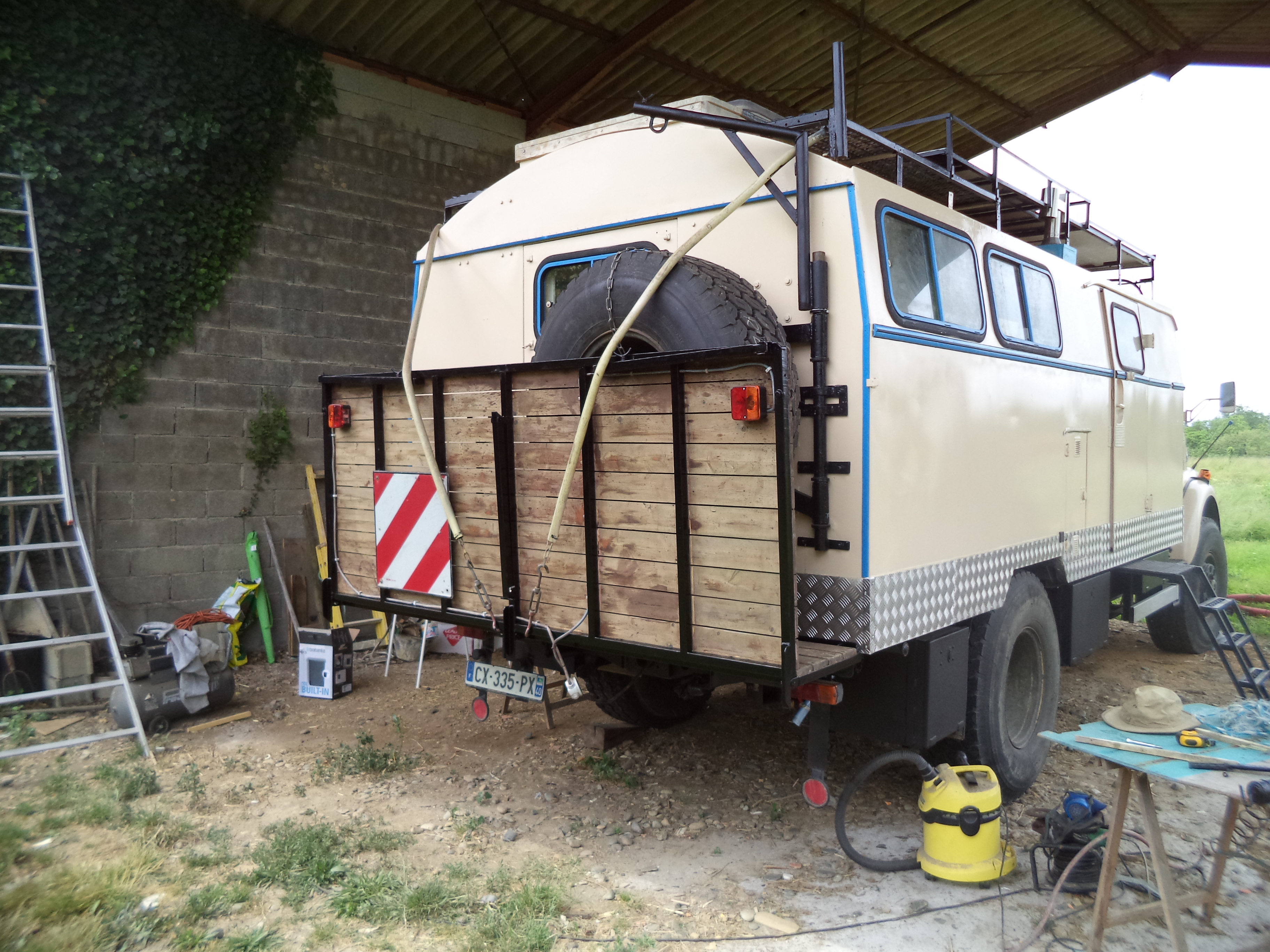

Mais je me demande qu'est ce que ces deux chaînes qui pendouillent au fesses du camion ? Aux extrémités, garnie d'un tuyau d'arrosage on dirait.

Re: ON L'APPELERA KERUMA
les petits détails me permettent d'attendre tranquillement jeudi pour notre première loooooongue sortie de quatre jours. Le but étant de tester les aménagements.
J'ai donc mis du mastic (style mastic à pare-brise) sous tous les joints des fenêtres et pare-brise mais pas sur les parties basses, histoire de laisser un chemin pour l'eau qui pourrait se retrouvée piégée. J'ai fixé des éléments intérieurs et décapé puis posé la terrasse avec vue sur le monde.
d'où la réponse à ta question, Alex. Les tuyaux ne sont pas les vestiges d'un passé de véhicule incendie
mais les protections des chaînes qui tiennent la terrasse aussi bien ouverte que fermée.

Hello !
Okay cool tu as laissé cette petite terrasse !
Je ne sais pas si c'est une excellence idée de ne pas avoir mis de mastic en dessous des fenêtres car je me souviens d'un ami qui avait fait pareil, mais l'eau s'engouffrait pile poile là justement !

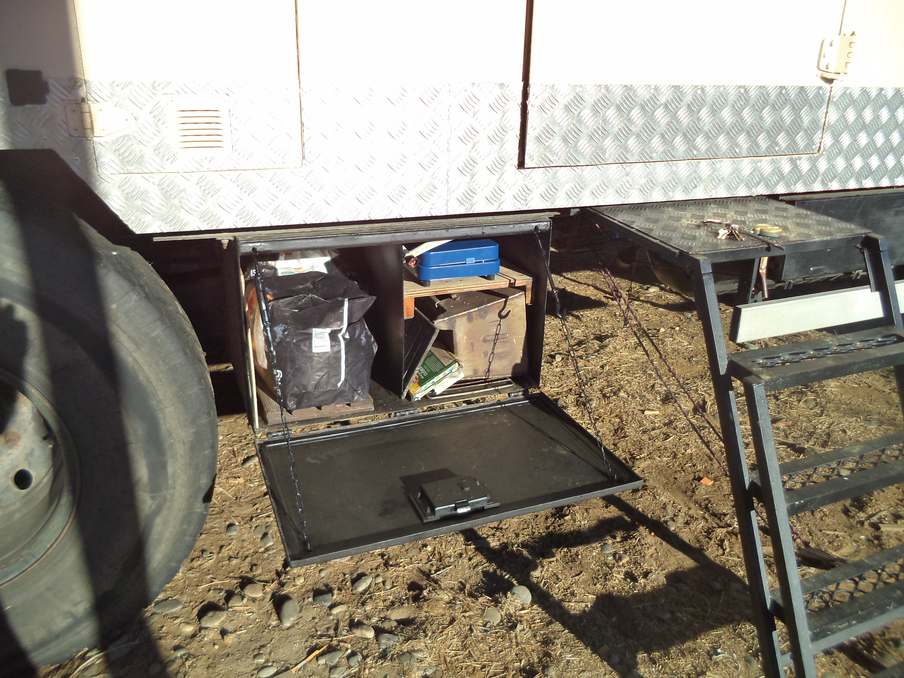

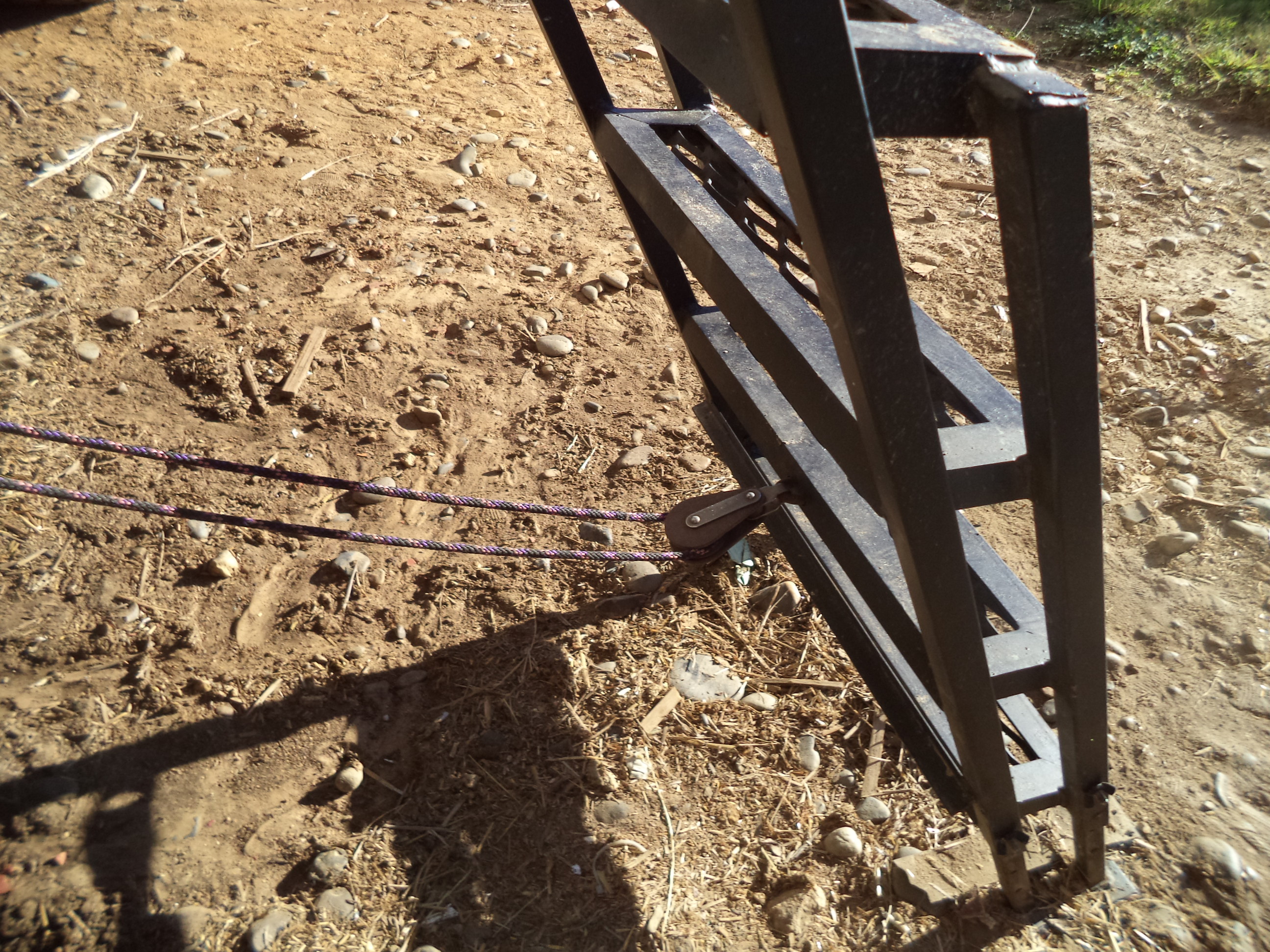

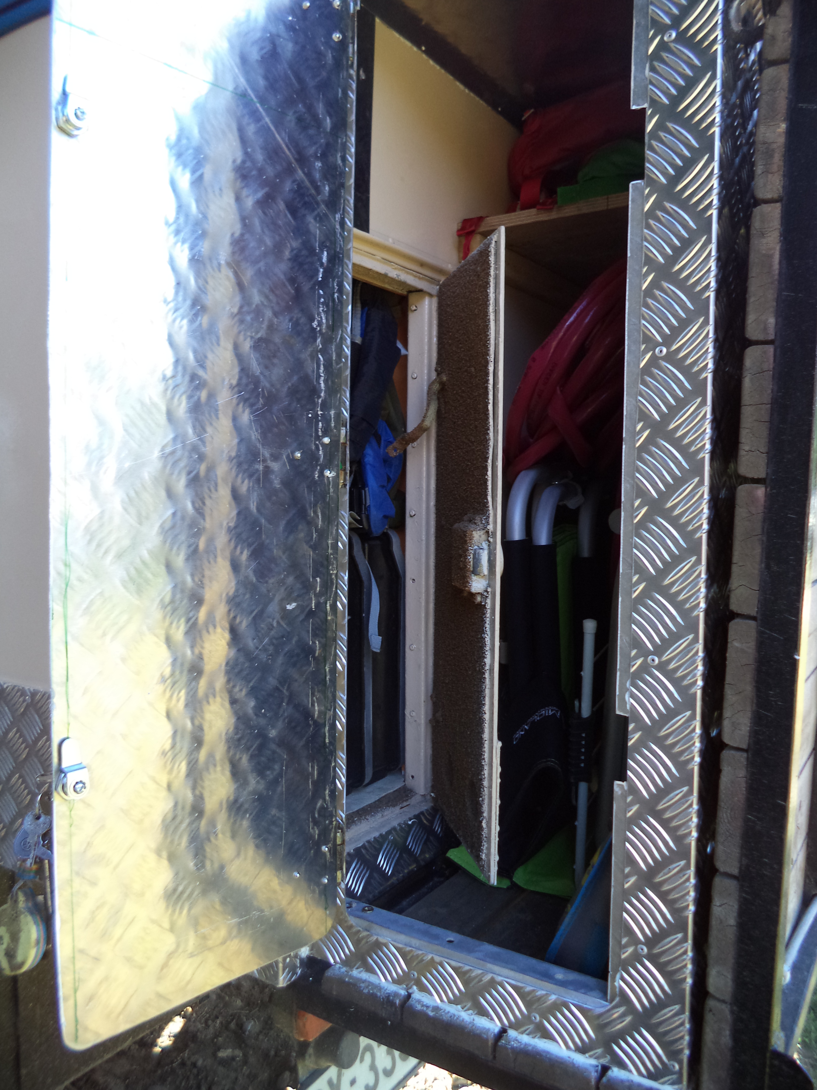

voici les dernières photos de l'aménagement. Comme dit plus haut, il nous fallait une cuisine d'été avec vue sur le monde. Je l'ai casée dans le coffre à côté de l'escalier sous les bouteilles de gaz. Un petit réchaud raccordé aux bouteilles en passant par une vanne. photos
L'escalier d'ailleurs que j'ai adapté un peu pour le rendre plus pratique. ceci avec un mouflage fait de trois poulies, une corde et un taquet pour bloquer l'ensemble, le temps que je le verrouille. Et hop
Enfin le coffre arrière fourre tout mais que du léger. Il rendra bien service car je n'avais pas d'endroit convenable et pratique pour ranger les choses volumineuses.
En aluminium, fixé surtout sur le plancher de la terrasse et collé sur la tôle. Comme cela je pourrais l'enlever, s'il le fallait, ou si ce choix s'avérait mauvais. Bon j'ai mon ordi qui rame grave et je ne sais pas pourquoi. Je ferme ce message et revient pour les dernières photos.
A plus

Donc, comme je le disais le coffre est collé à la tôle mais j'ai quand même mis quelques rivets. Voyons si les photos veulent bien s'installer.....
C'est donc terminé. Je n'ai pas réglé le problème du ralentisseur. Il y aura donc un passage chez le docteur d'ici l'automne.
