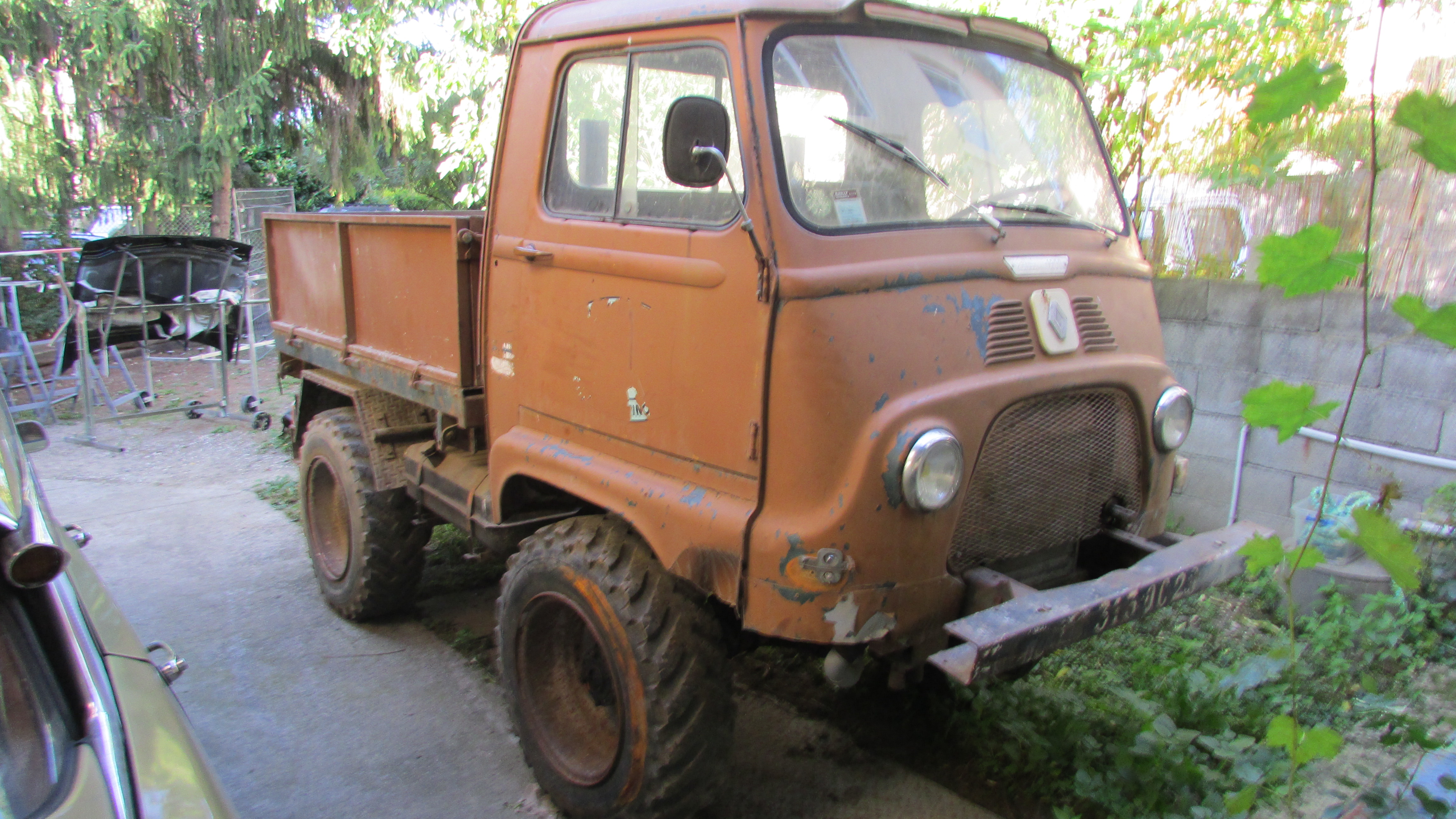

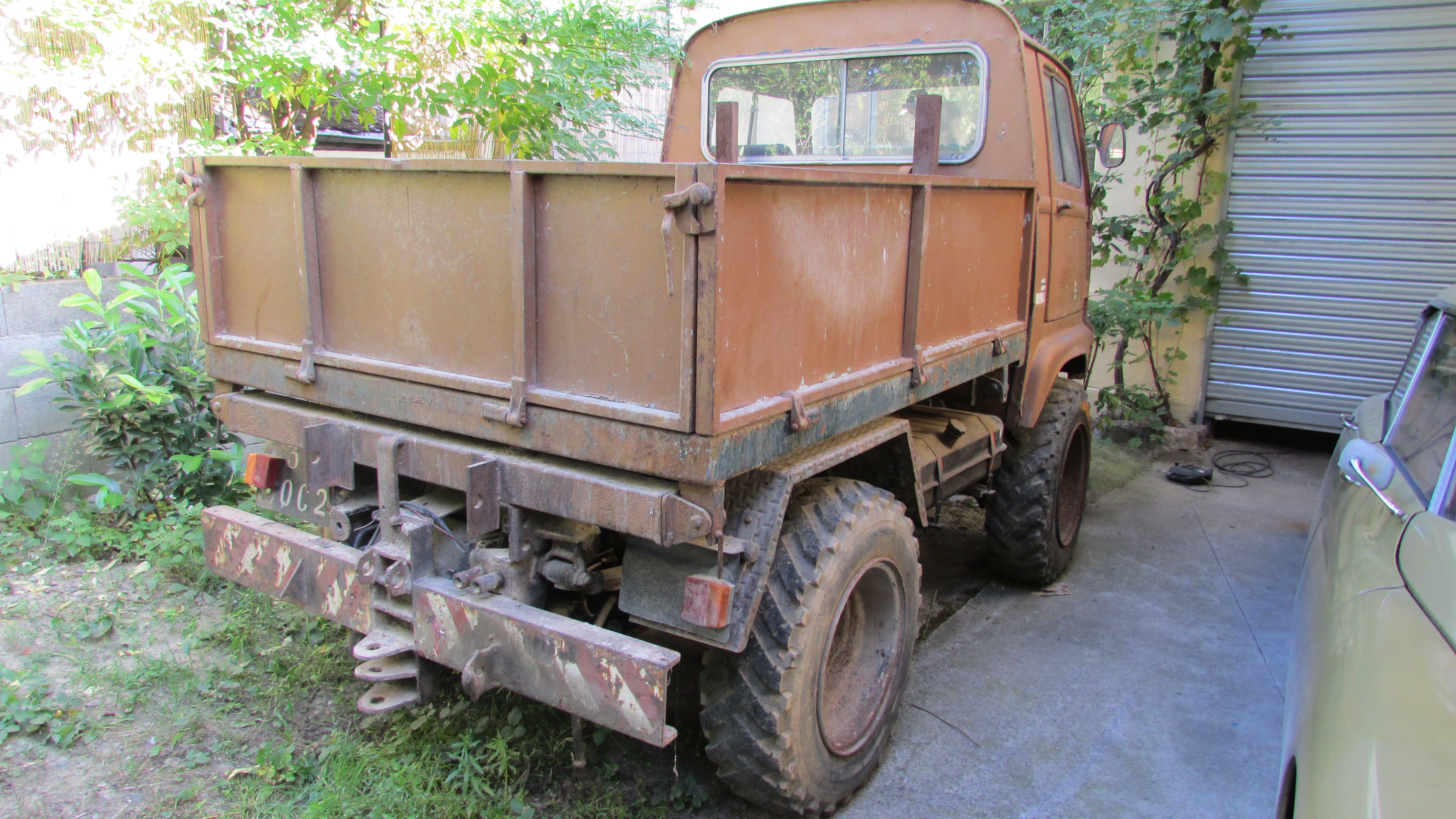

Des nouvelles du n°15. Je suis enfin à pied d'oeuvre pour entamer sa restauration. Mieux vaut tard que jamais...
Stocké depuis près de 15 ans (!) j'ai enfin trouvé un site pour travailler dessus dans de bonnes conditions avec en prime les compétences d'un groupe de collectionneurs de véhicules militaires rompus à ce genre d'exercice.
Premier constat, un problème au pont avant. Sans doute une pièce cassée avec un bruit sinistre quand on essaie de le bouger.

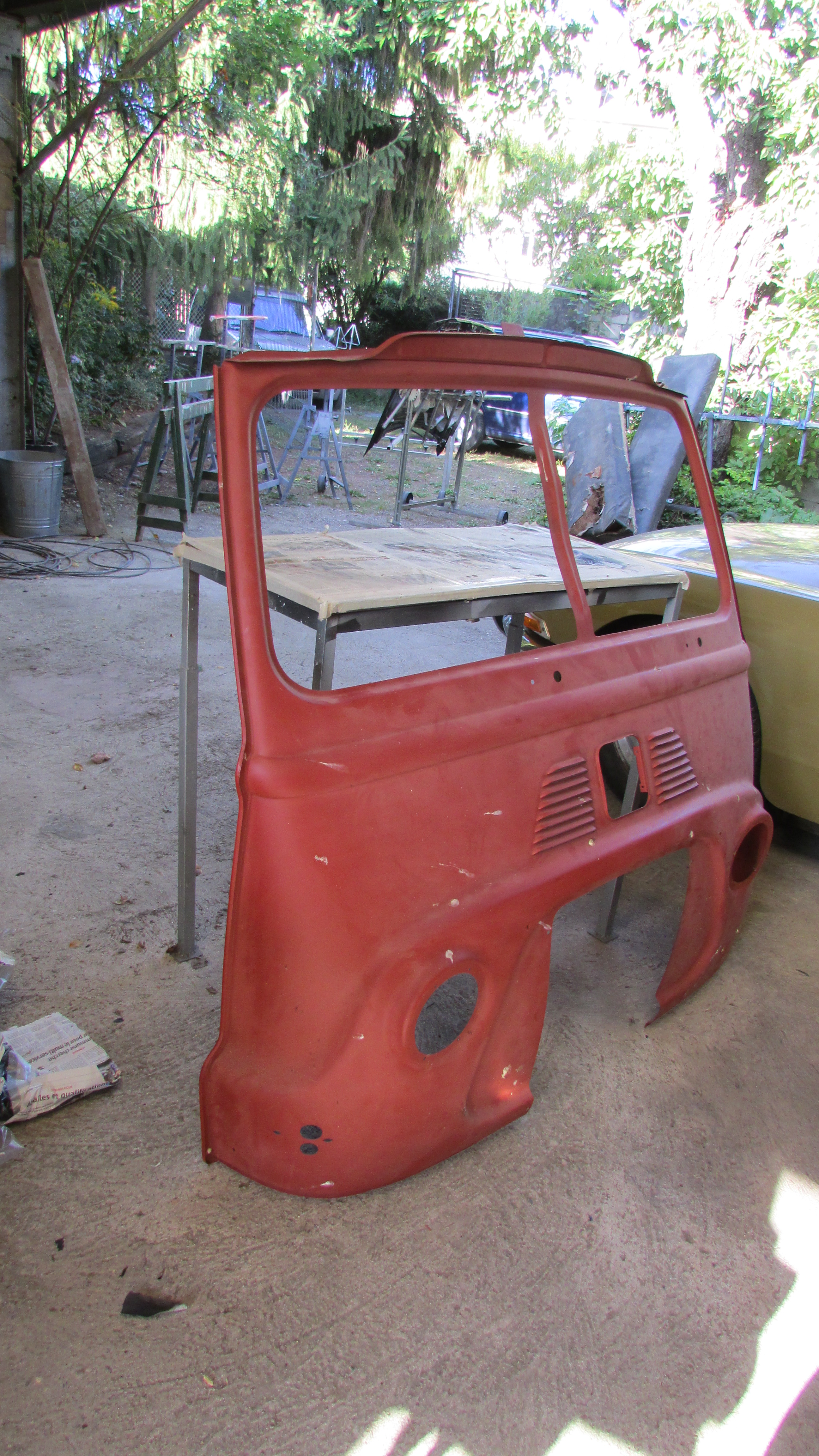

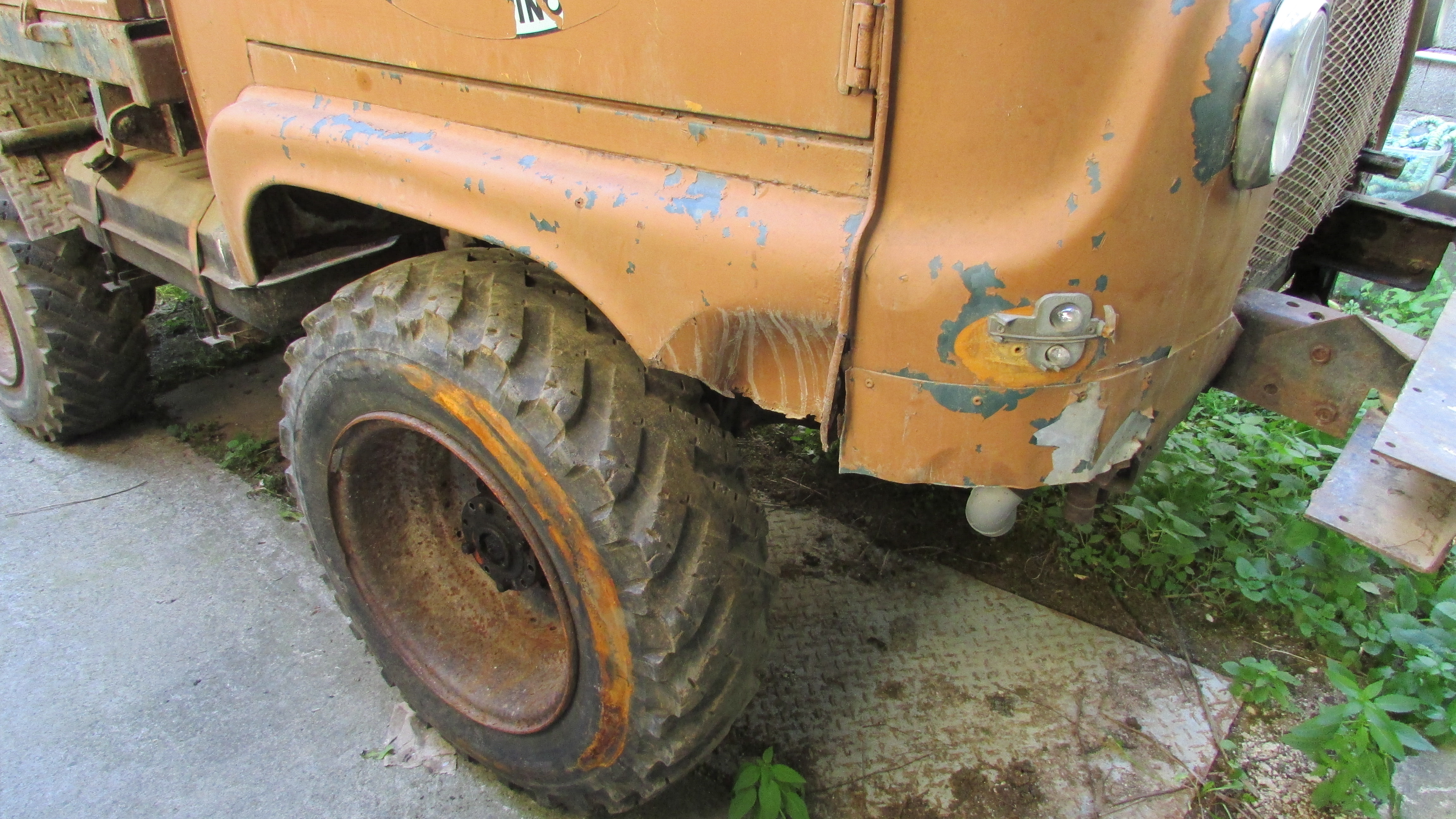

Coté cabine, du classique, elle est bien fatiguée. J'ai récupéré une face avant neuve d'Estafette. Ma toiture est "beugnée", récupérable mais ce serait top de partir sur un exemplaire intact provenant d'une Estafette. Le plus gros problème ce sont les gardes-boue (1er modèle) et spécifiques au Castor. Un peu "ruinés"...Comment reconstituer les marche-pieds (copies en polyester ?...) merci de vos conseils ou tuyaux éventuels.

pour ta jante ca va être dur car tu n as pas de jante standard.(t as un très gros deport)
.si ca avait été le cas j aurais pu te depanner.
pour les marche pieds le mieux serait que t ailles decouper les morceaux d une estaf et rapiecer .les tiennent sont relativement en bon etat..je ne ferai pas de polyester..
fais attention car ta nouvelle face n a pas l emplacement central pour l embleme " castor"
a+

merci pour ta réponse. Les deux jantes que tu vois coté droit ne sont pas les bonnes, effectivement. De l'autre coté ce sont les bonnes, beaucoup moins larges. j'en ai une 3ème bonne dans la benne qu'on ne voit pas sur la photo. Donc si tu en as une 4ème je suis preneur. Si tu veux je t'envoie une photo avec les dimensions.Effectivement j'ai constaté que les Castor ont un embouti avec ce logo de face avant. Il va falloir découper cette partie et la greffer sur la face de l'Estafette. Mon adresse mail: olivier.weyl@hotmail.fr

J'oubliais...Le PB de pont c'est l'arbre de roue AVD qui est cassé. Le plus long des deux et aussi le plus vulnérable. Quelqu'un saurait-il si cette pièce existe sur un autre véhicule ? (Saviem). Merci.

Pour le pont c est du galion mais raccourci

Et R2087 pour l avant. Raccourci aussi
