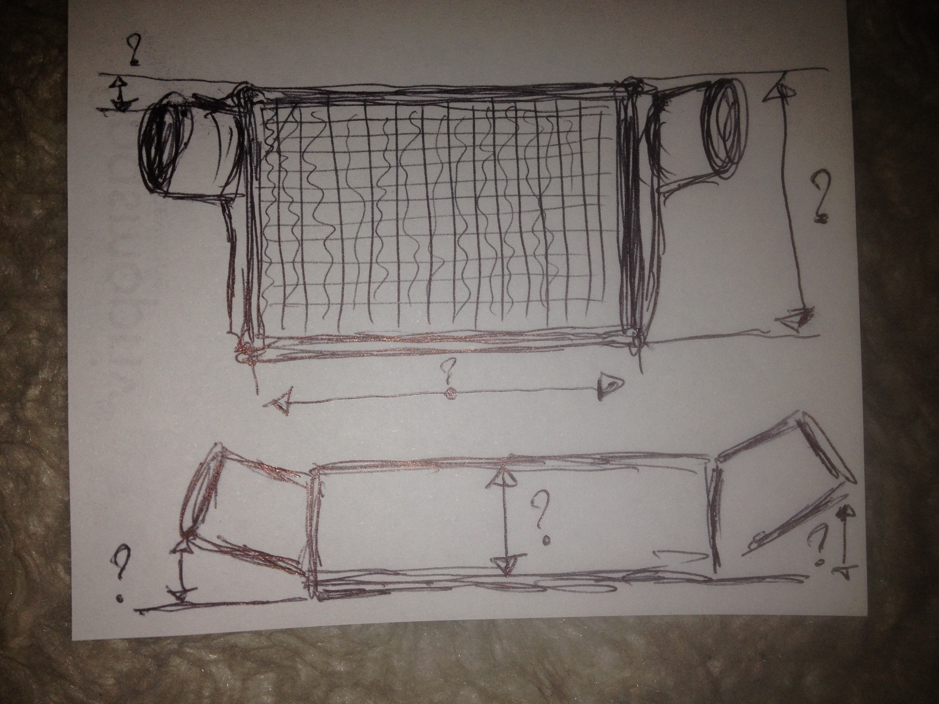

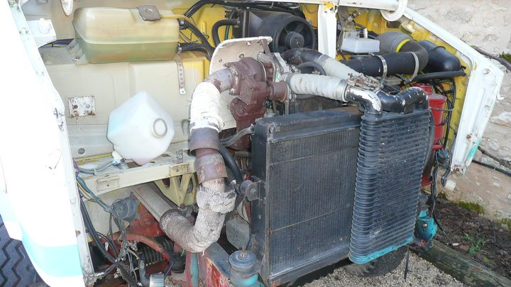

Olivier , je regarde bien sur la vidéo mais avec le cache on ne voit pas a quelle niveau du bord de l 'IC se trouve les entrées de durite !!! suivant comme sont les entrées apparament il faudrait deux coudes de chaque côté , mais à voir l 'angle des entrées !!! s 'il est démonté et que tu peux le prendre en photos a voir donc !!! merci pour la vidéo !!! :wink:

Il n' est pas démonté mais je te ferai quelques photos demain :wink:

Ok !! olivier regarde combien il y a du bord de l' IC et l 'entrée d'air a chaque bout , l 'inclinaison des entrées , la longueur et largeur et épaisseur !!!
voit avec la photo du dessin !!! :wink:
Messages : 3857
Re: Nouveau possesseur d'un 40-10 4x4
https://www.dropbox.com/s/6lyw87d1trhps ... .14.44.jpg
https://www.dropbox.com/s/05zjze8d2ssht ... .14.28.jpg
https://www.dropbox.com/s/8sjm4y71iicw4 ... .14.11.jpg
Salut Jawal,
Pour les côtes, va falloir attendre un peu, je n'ai pas ma clé plate de 12( elle est chez ma copine) je n'ai donc pas pu démonter l'entourage chromé et sans l'enlever c'est un peu dur de prendre des côtes précises !
Sinon c'est (à peu près) :
Long totale 540mm
Long sans coudes 350mm
Largeur 260mm
Épaisseur 70mm (100 avec le cache)
Angle des coudes, à bista de noz, entre 10 et 15°
Oliv' :wink:

pour les côtes c 'est noté ca me donne un ordre d 'idées pour le placement !!! :idea: :idea:
Est ce qu 'il y a un ventilo dessous comme sur les mitsubishi !!!
Des que tu l'aura démonté tu me fais des photos ainsi je pourrais voir si je peux le mettre sur le radiateur et tu me dis ton prix !!! :wink: :wink:

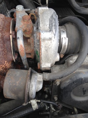

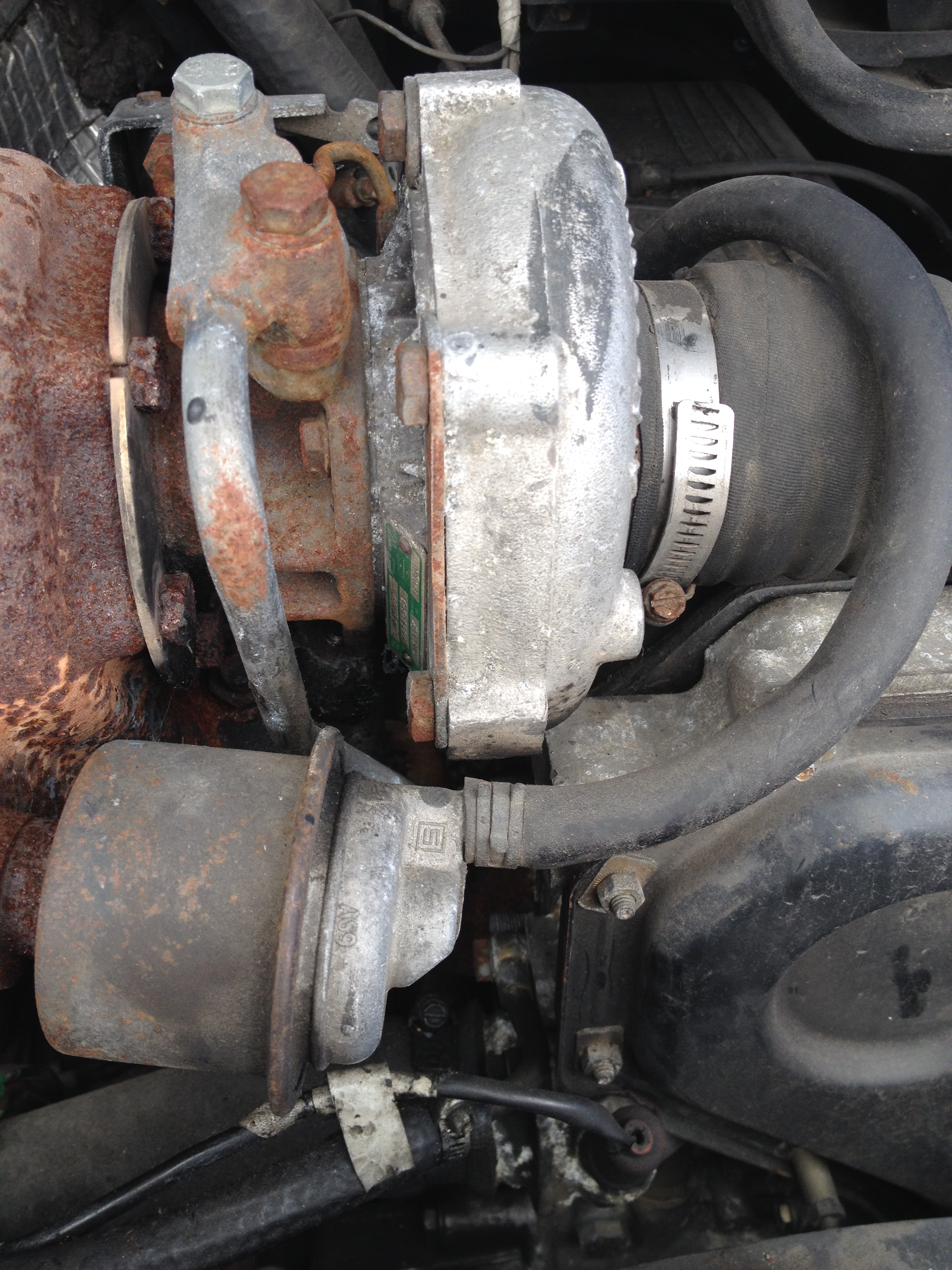

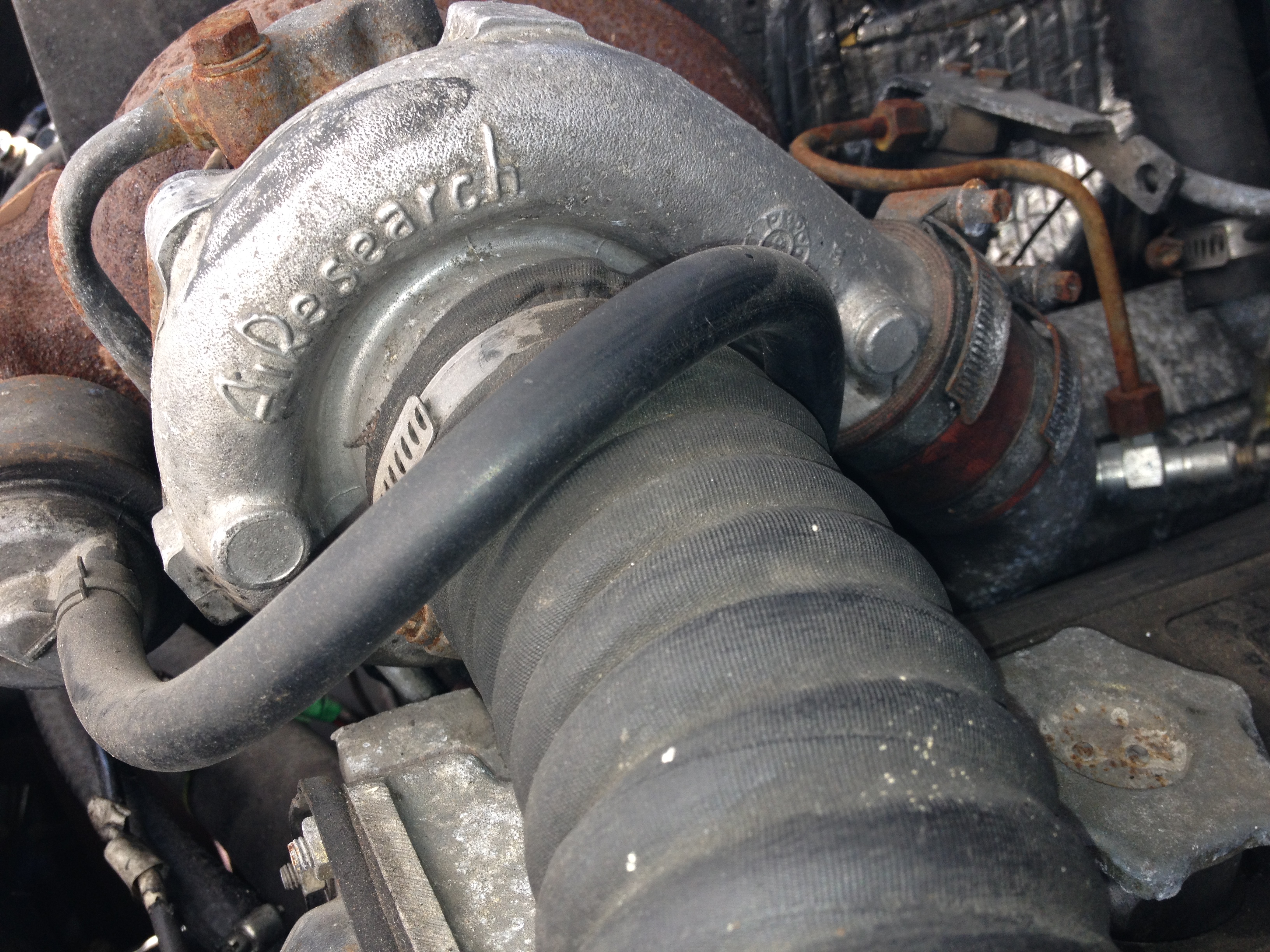

Bon je vais attaquer ; le démontage du turbo pour le tourner ,peut être un petit souci pour le tourner a 180°le tuyau de la vastergate qui reste de gèner :!: :!: :!: :shock:
sur la photo du montage de l 'ivéco de Ivécoman ça a l 'air de passer juste :!: :!:
C'est bien dommage que je ne sache pas s'il y a un post sur le montage de l'IC d 'ivécoman !!! :roll:
J'ai trouvé un interco qui pourrais aller , mais pas de nouvelles ,la forme serais bien il fait la largeur du radiateur et les sorties passerais juste au dessus du radiateur :!: :!: je vais faire souder mes durites alu avec des coudes alu , et je manchonnerais les raccards , pour eviter au maxi la deprdition de la dilatation :roll:
C'est pas facile à trouver un intercooler comme il me faut , j 'espère que cela va se faire :!: :!:
est ce que quelqu 'un sait s'il y plus de photos ou renseignement sur le montage du serie 1 de ivécoman :wink: :wink: :wink:

un interco de safrane aurait la forme que tu veut si tu veut je peut te faire quelque photo
Messages : 22358
jawal a écrit :;.;
il n'y a Que çA
download/file.php?id=2541&mode=view
et je crois qu'il a viré l'interco plus tard pour faire moins usine a gaz..du moins il en avait parlé A L'éPOQUE DE LE VIRER

Pourquoi tu ne monte pas un interco air eau, plus facile à adapter et plus efficace :!: :?:

Merci Pascal !!! Sais tu si je peux le contacter au cas ou :wink: :wink: c 'est ce que je pensais puisque je crois que l 'ivéco a été repeint en beige si je ne me trompe pas !!!!!
:!: :!: :!: je pense que c 'est celui làet il n'a plus l 'écope sur le bout du capot !!!!

Slt Raphaël ,j 'y avait pensé , car mon bloc moteur avait une sortie d 'eau que j ai condanée , en bas du bloc en dessous à l 'arrière de la pompe injection !!! on m avait dit que c 'était pour un intercooler ou un chauffage mais là :?: :?: :?: :?: :?: je ne sais pas si c 'était ca !!!!!
De toute façon ,je ne sais pas comment cela se monte !!!!

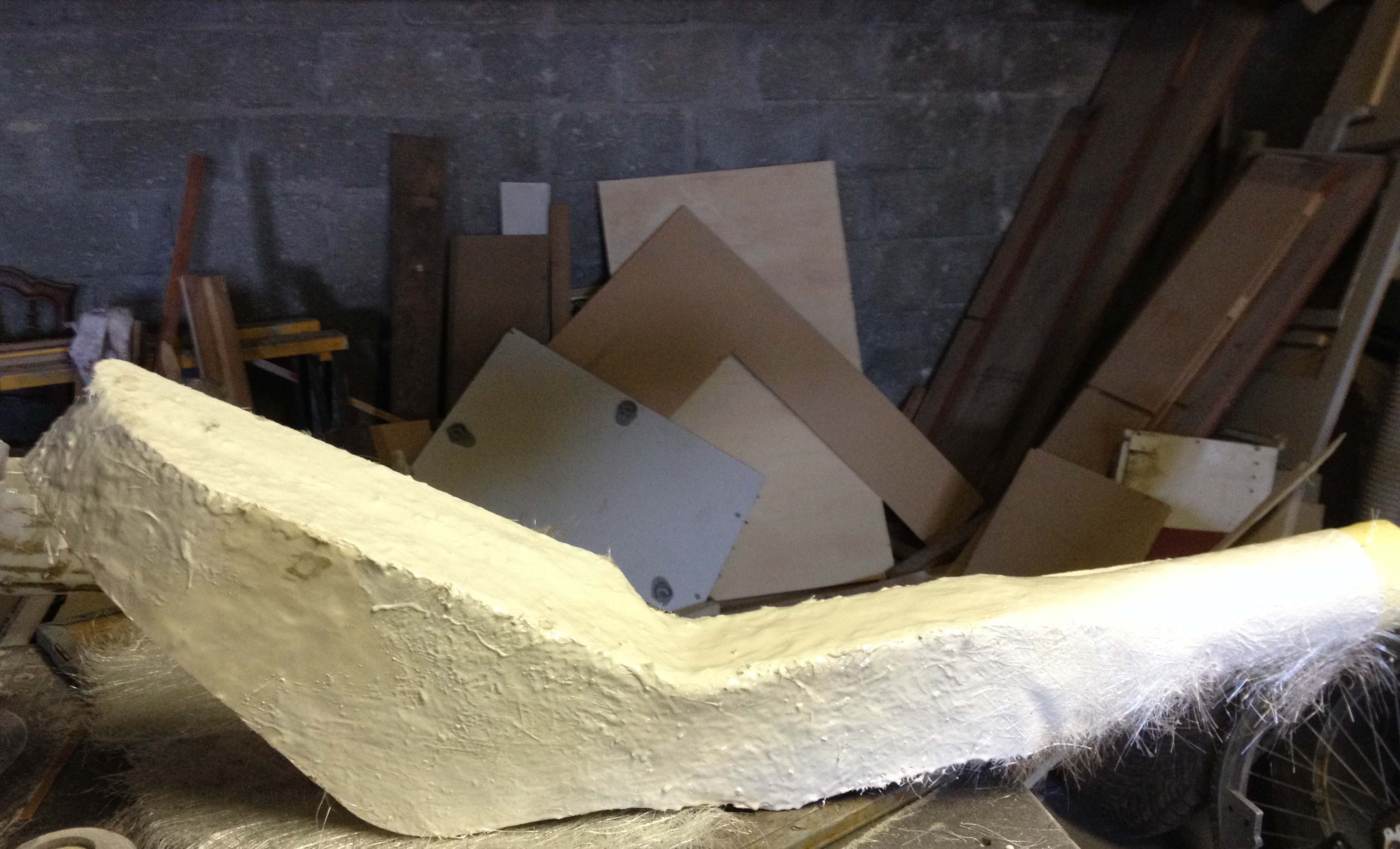

voilà je me suis lancé dans la fabrication de mon shnorkel en résine !!!
première ébauche !! après présentation ,2 petites retouches d 'ajustement a revoir et ce sera bon !!!finition de la résine et du gel coat et pose !!! a suivre lolol!!!! :wink: :wink: :wink:
par contre j 'ai utilisé une sorte de gel coat qui teinte la résine en blanc !!! apparament il existe plusieurs couleurs !!! avant j 'utilisait du gel coat que je mélangeais avec la résine et ca allait bien !!!
là je trouve que ce mélange a tendance a couler de peur !!! :roll:
