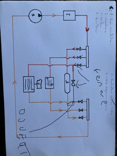

Merci Mitch , attention l aérotherme est bruyant , c est super pour donner un coup de chauffe rapide , je vais installer un petit radiateur classique

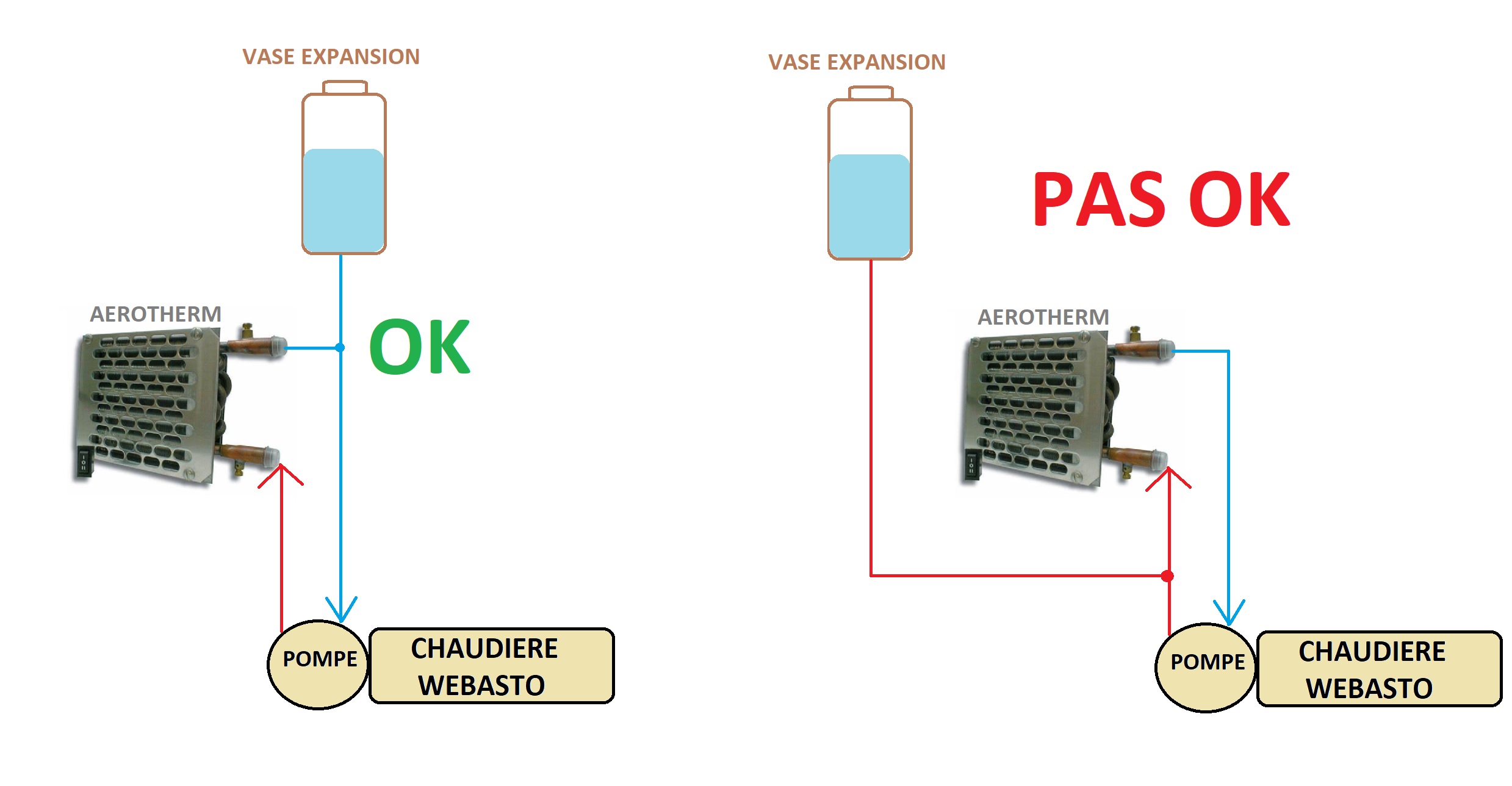

Re: Le Burdigala 110/170

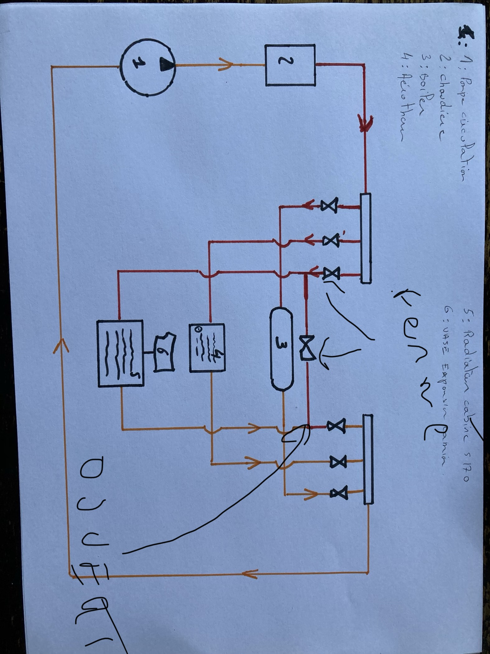

salut Pat,
est ce que tu relie le vase d expansion sur le retour ?
entre la nourrisse dessinée en orange et la pompe ?
beau boulot sinon
beau boulot sinon
Salut Fab
C est ce que je pensais mais non , quand tu es sur le retour chauffage le vase est relié à ce retour , donc pas la peine . Il l est déjà
ok
pour reformuler ma question pour une autre situation :
si je met un webasto qui chauffe du liquide de refroidissement en boucle fermée, uniquement pour passer dans un eurotherm qui chauffe la cellule
(sans se raccorder au circuit de refroidissement du camion)
alors l faut mettre un vase d'expansion sur ce circuit
et du coup, le mettre avec un Y sur le tuyau de retour au webasto ?
Ok !! Oui c est ce qui ce passe pour moi quand je ne chauffe pas le moteur . Vanne nourrice liquide sortie chaudière dans la direction du moteur coupé , mais je laisse l alim moteur en liquide ça permet de garder une réserve de liquide , mais ça chauffe que le circuit cellule .
Je sais pas si je suis clair ....
Excuse moi de "polluer" ton post,
je voudrai juste ta confirmation sur une installation simple comme celle ci :
Tu ne pollue pas !!!
Donc oui , sur mon installation si tu enlève le boiler et le chauffage du moteur c est ça . Ça fonctionne très bien .
Mais tu te branches sur le retour chauffage , c est plus pratique et plus de débit .

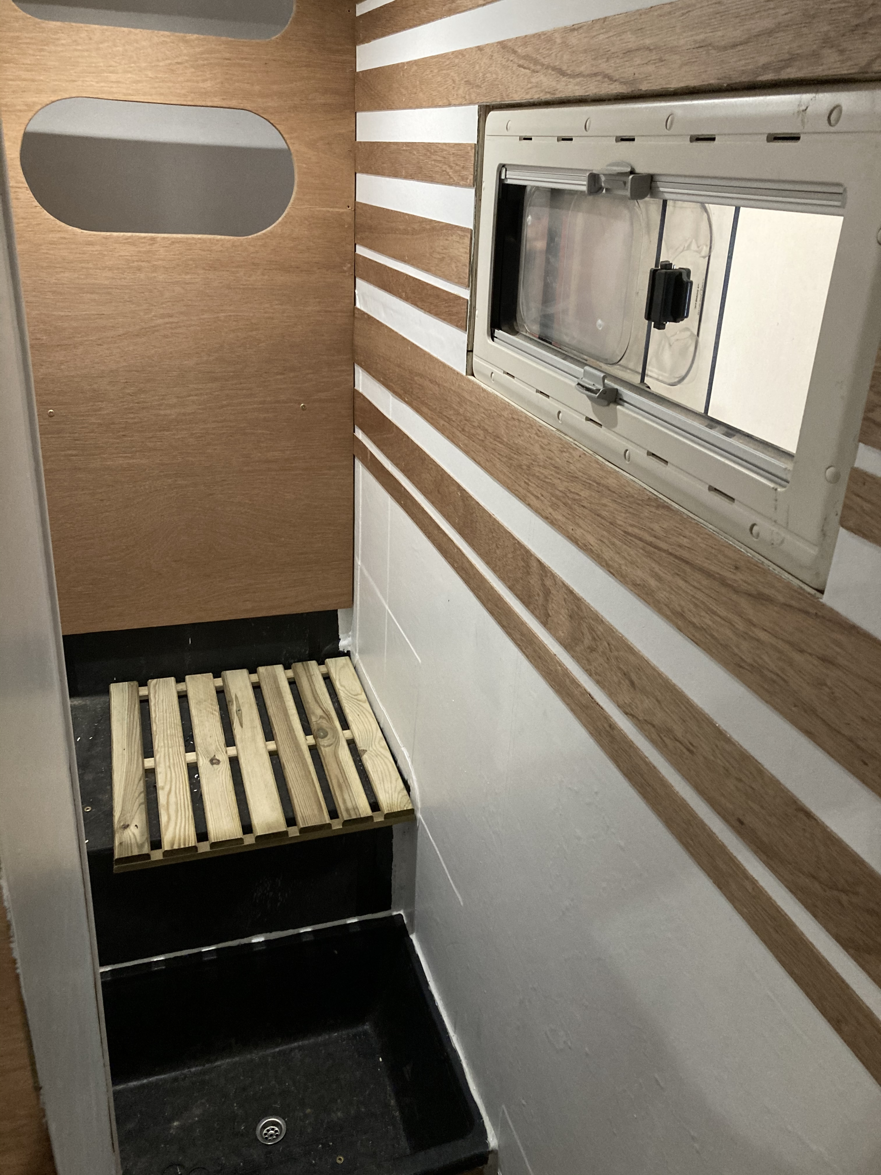

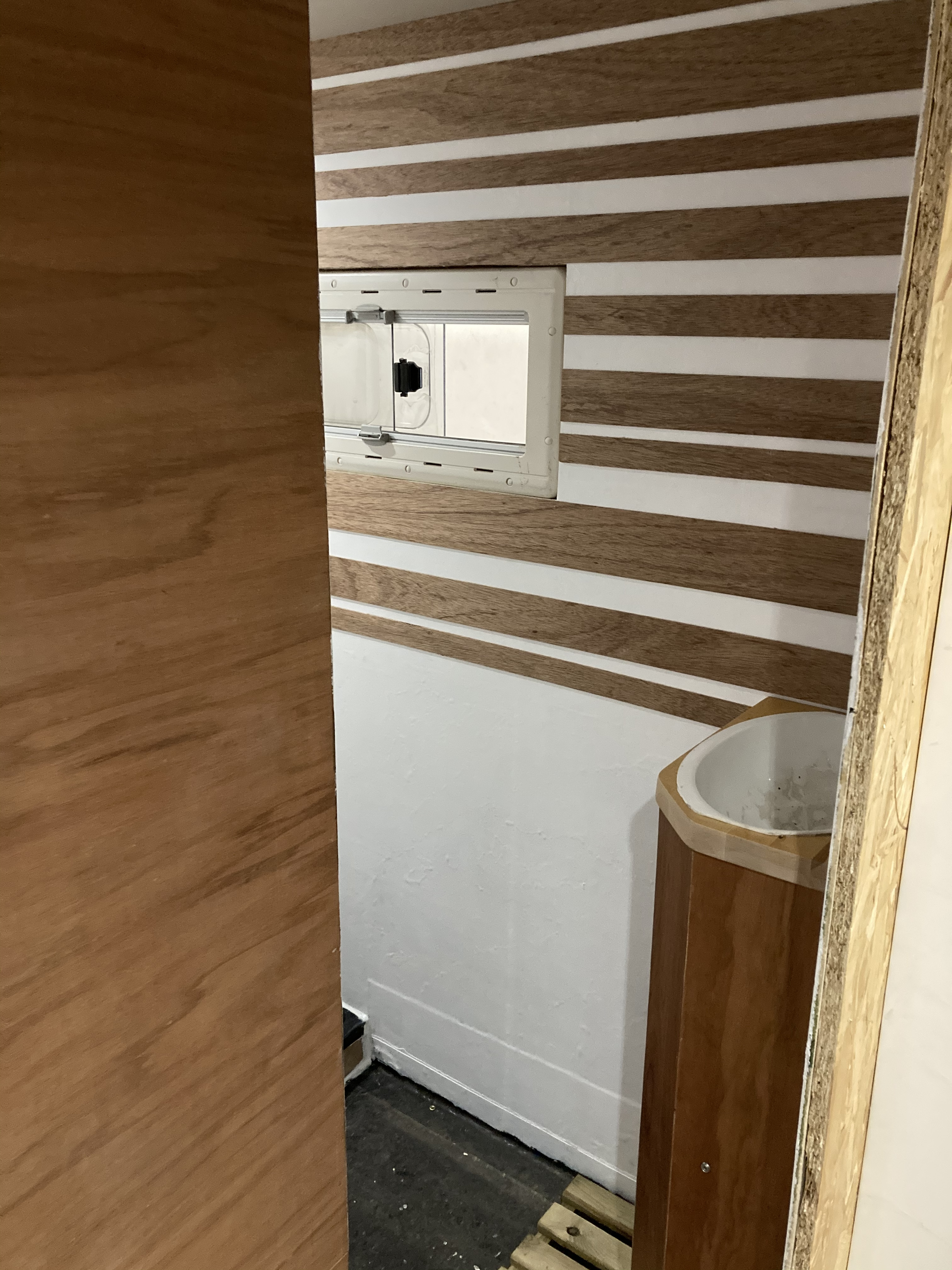

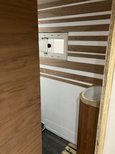

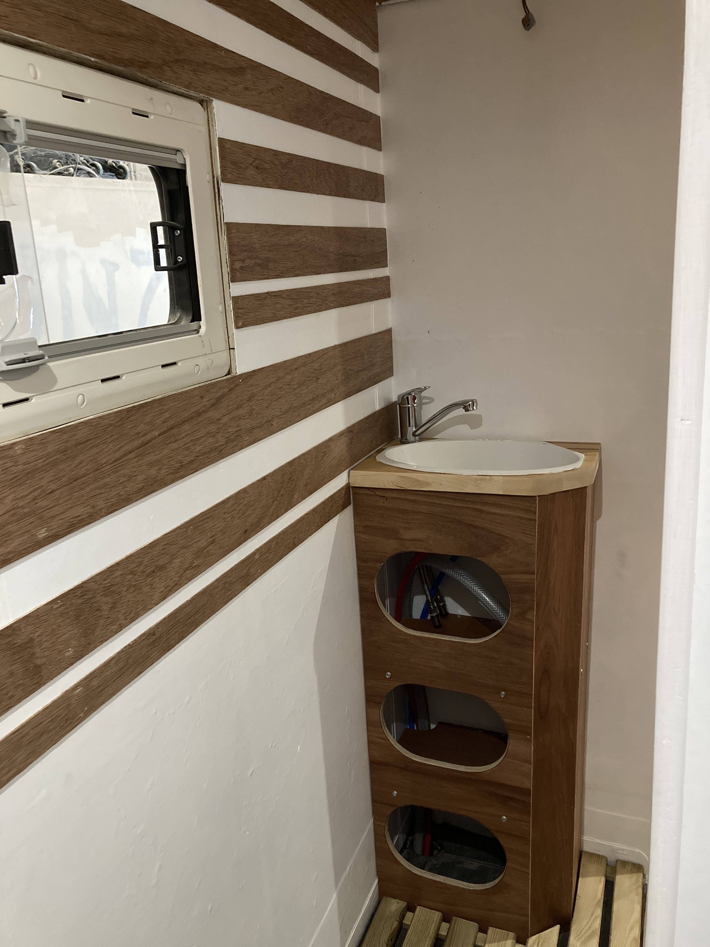

Bonjour à tous !
On continu la salle de bain , peinture blanche sur bâche Epdm , bac douche avec une gâche de maçon , solide
. Découpe de lamelles 2 mms dans une plaque de Merenti que j ai vernis . J attend le sytème toilette sèche .
Bon Dimanche
Bon Dimanche
Bonjour Pat . Belle réalisation et ambiance chaleureuse avec le contreplaqué bois .
