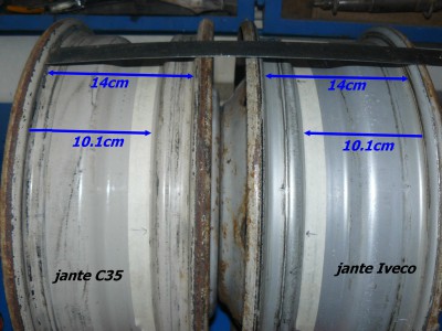

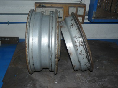

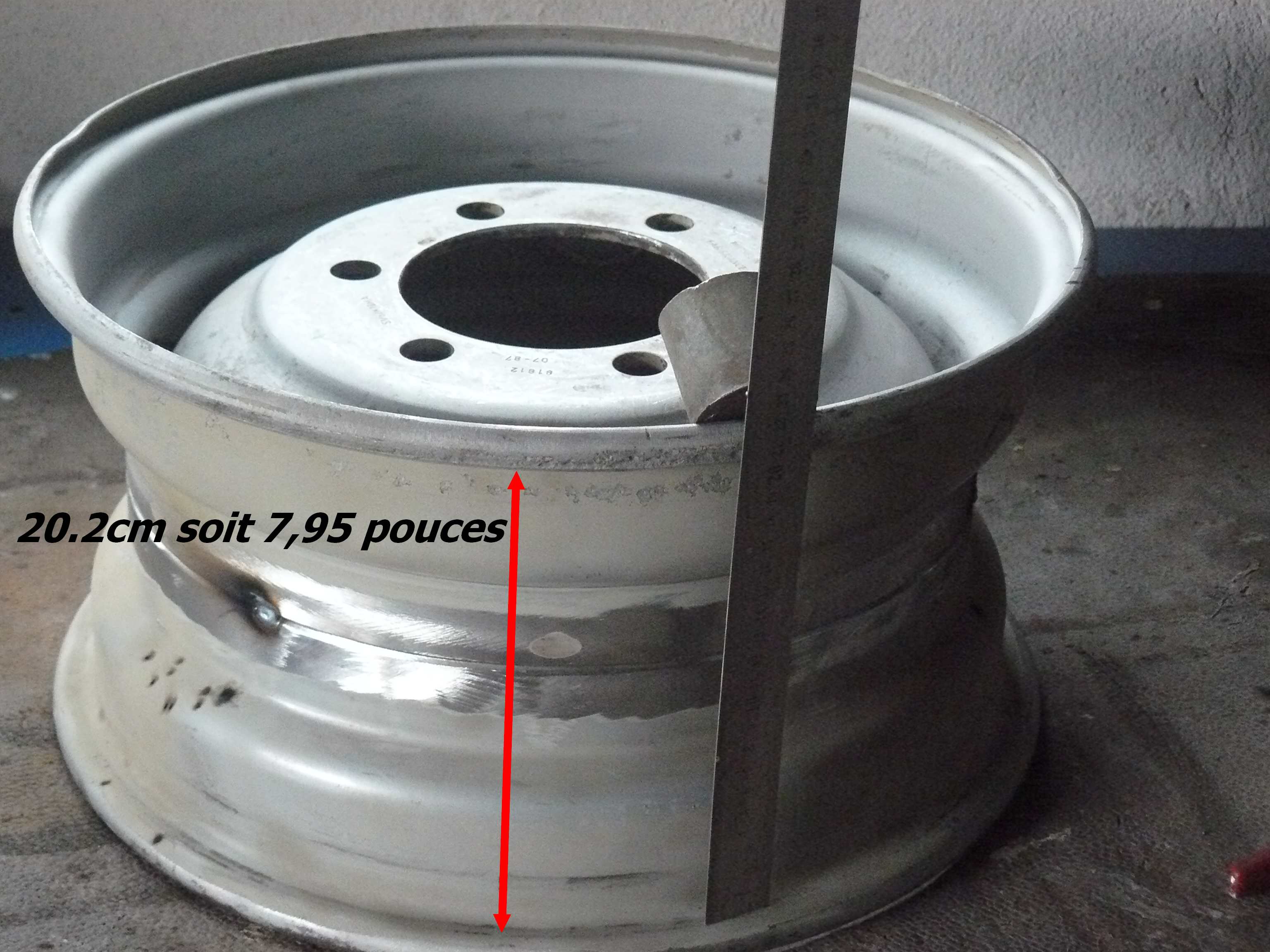

J'ai déposé le pneu sur une de mes jantes de C35, c'est bien la même
C'est donc possible de faire une jante de 7.9 pouces maxi(10.1+10.1=20.2 soit 7.95pouces), le petit souci qui me chagrine c'est le montage du pneu avec le grand débord comme Cyril en avait parlé.
La solution de NH3 avec la bande de tôle annulerait le problème , mais 2 soudures :roll: et c'est ce qui me pose le plus de problème
pour avoir une soudure solide et étanche .Je compte effectuer celle-ci au MIG ,qu'en pensez vous :?: :?: ,
déformation éventuelle :?: :?: la soudure sera faite d'un seul trait avec le montage que je vais réaliser donc ça va chauffer pas mal :?
Donc pas encore déterminé comment je vais procéder
a+ fred

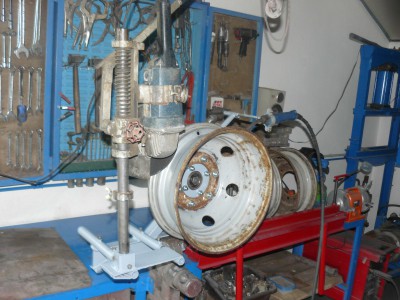

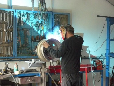

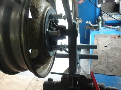

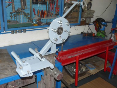

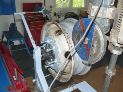

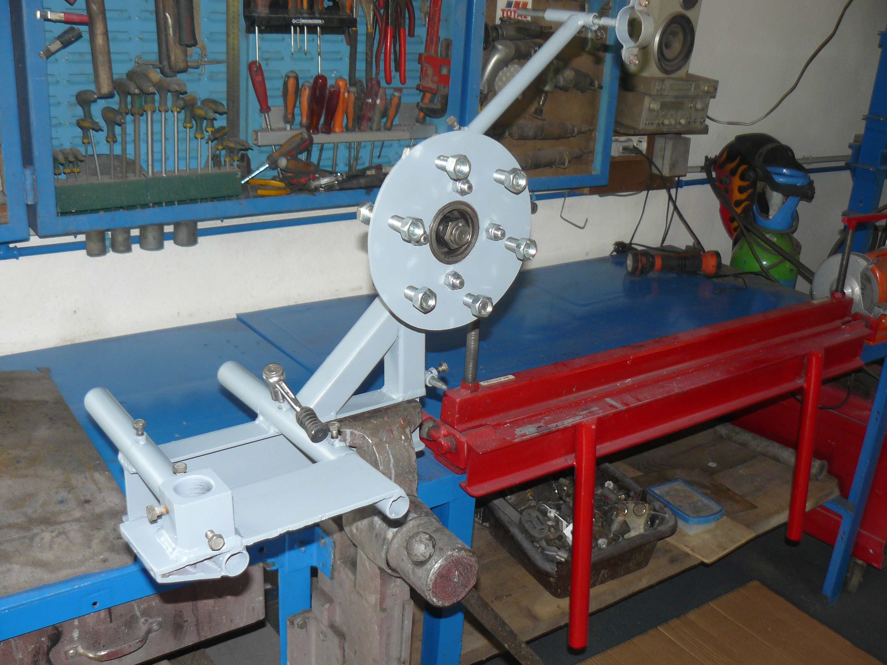

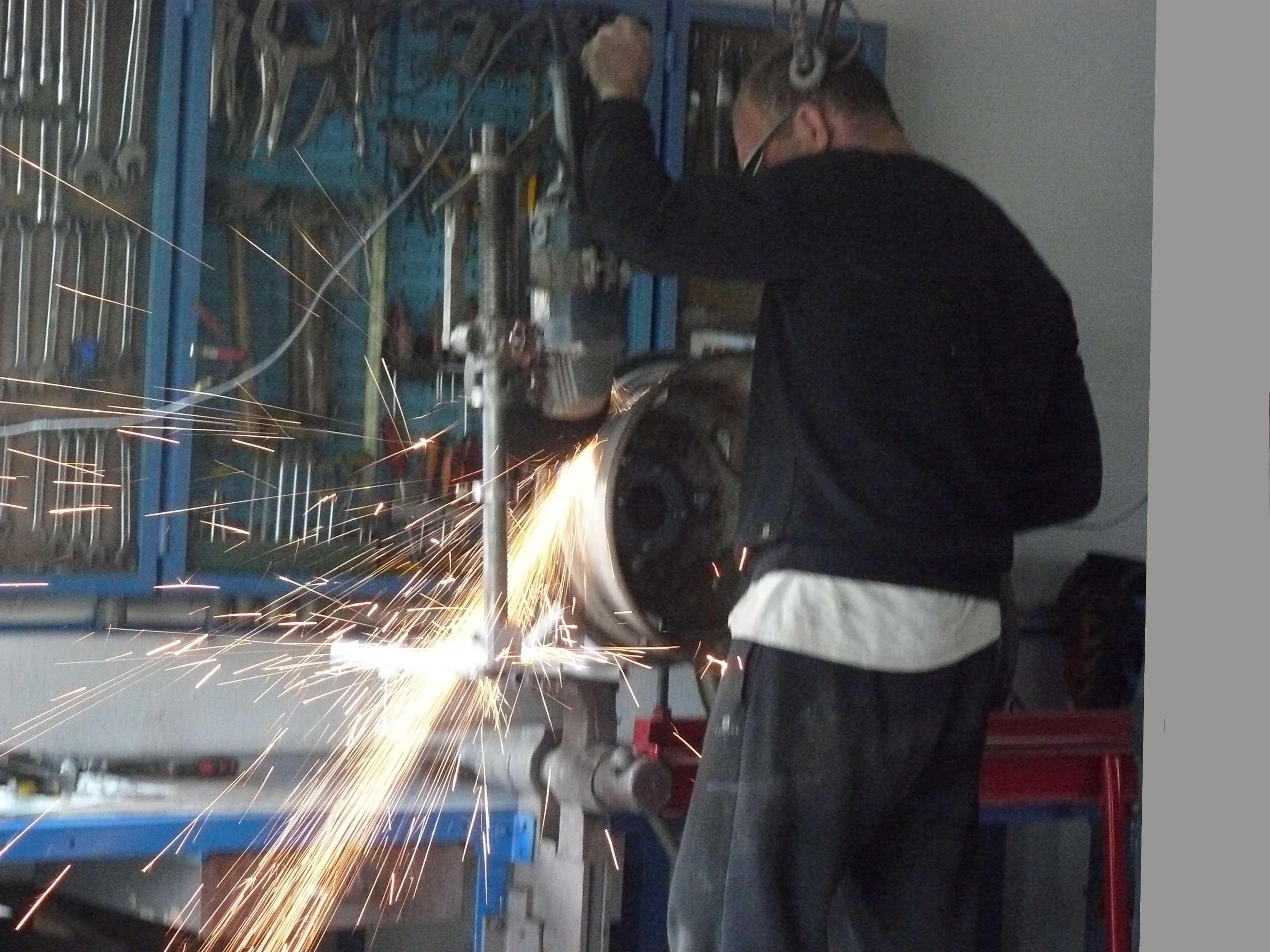

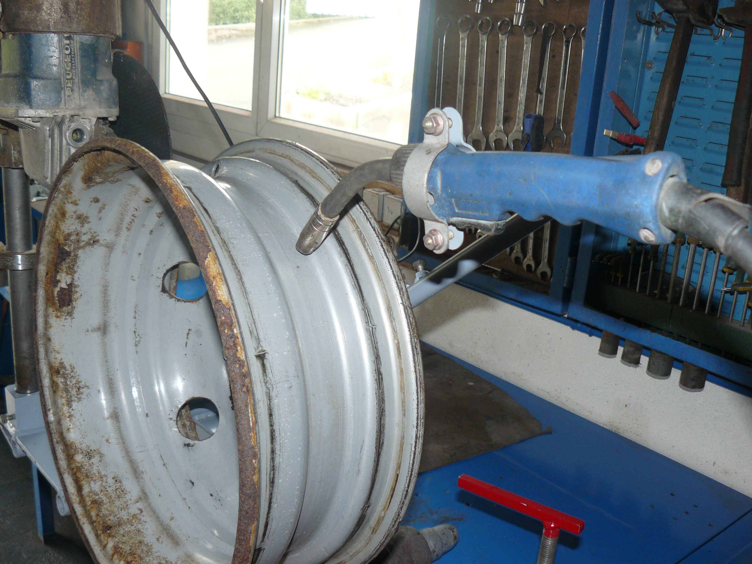

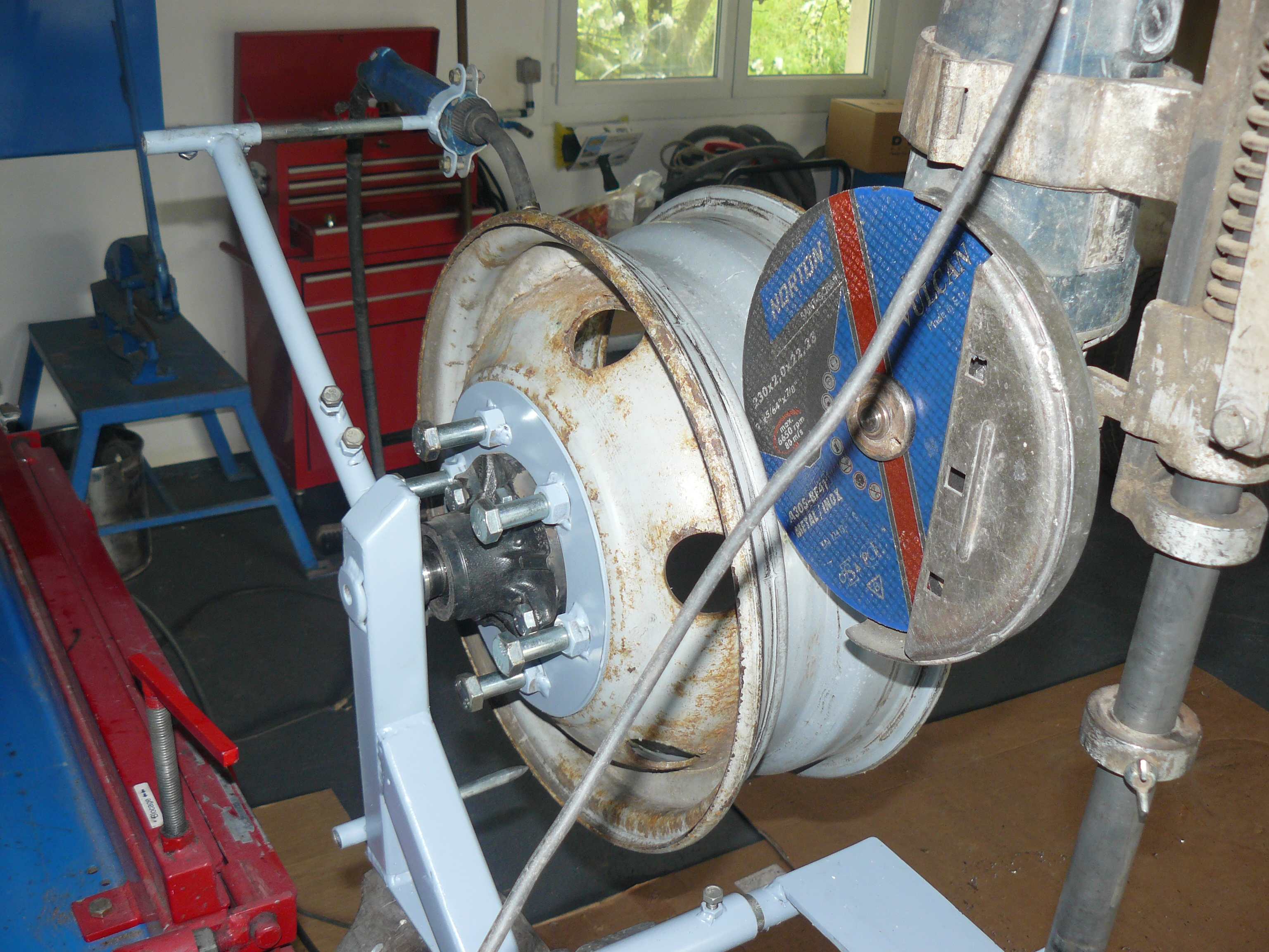

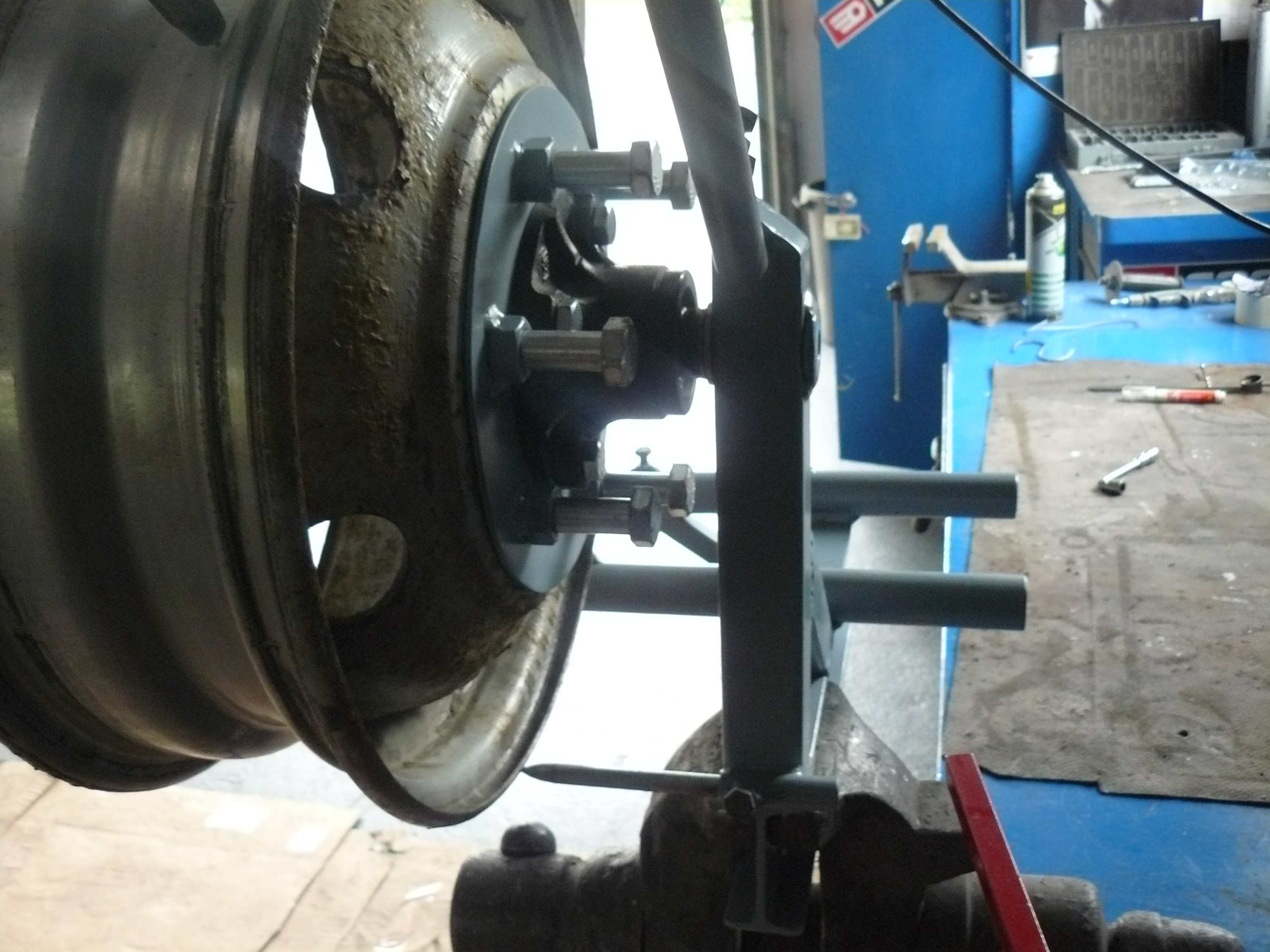

En restant sur le sujet des jantes ,j'ai finis la rèalisation de mon support pour la découpe
quelques photos
montage seul
avec la disqueuse en place
Montage pour la soudure
pointe de contrôle sur le bord de jante pour verification du centrage et du voile

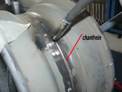

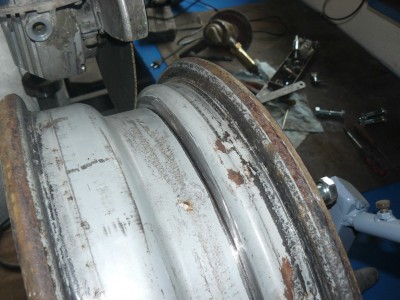

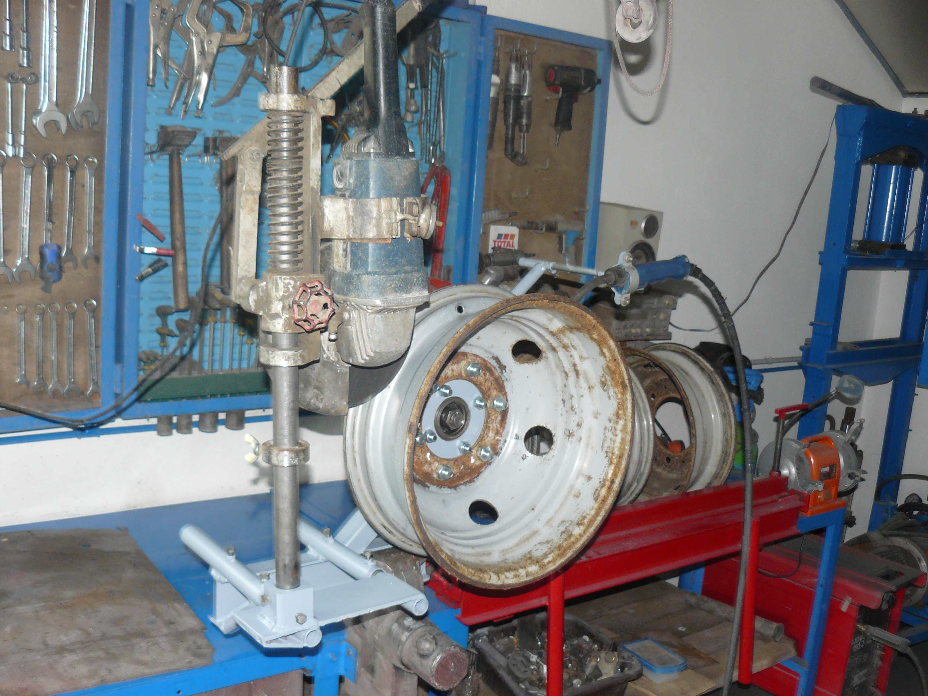

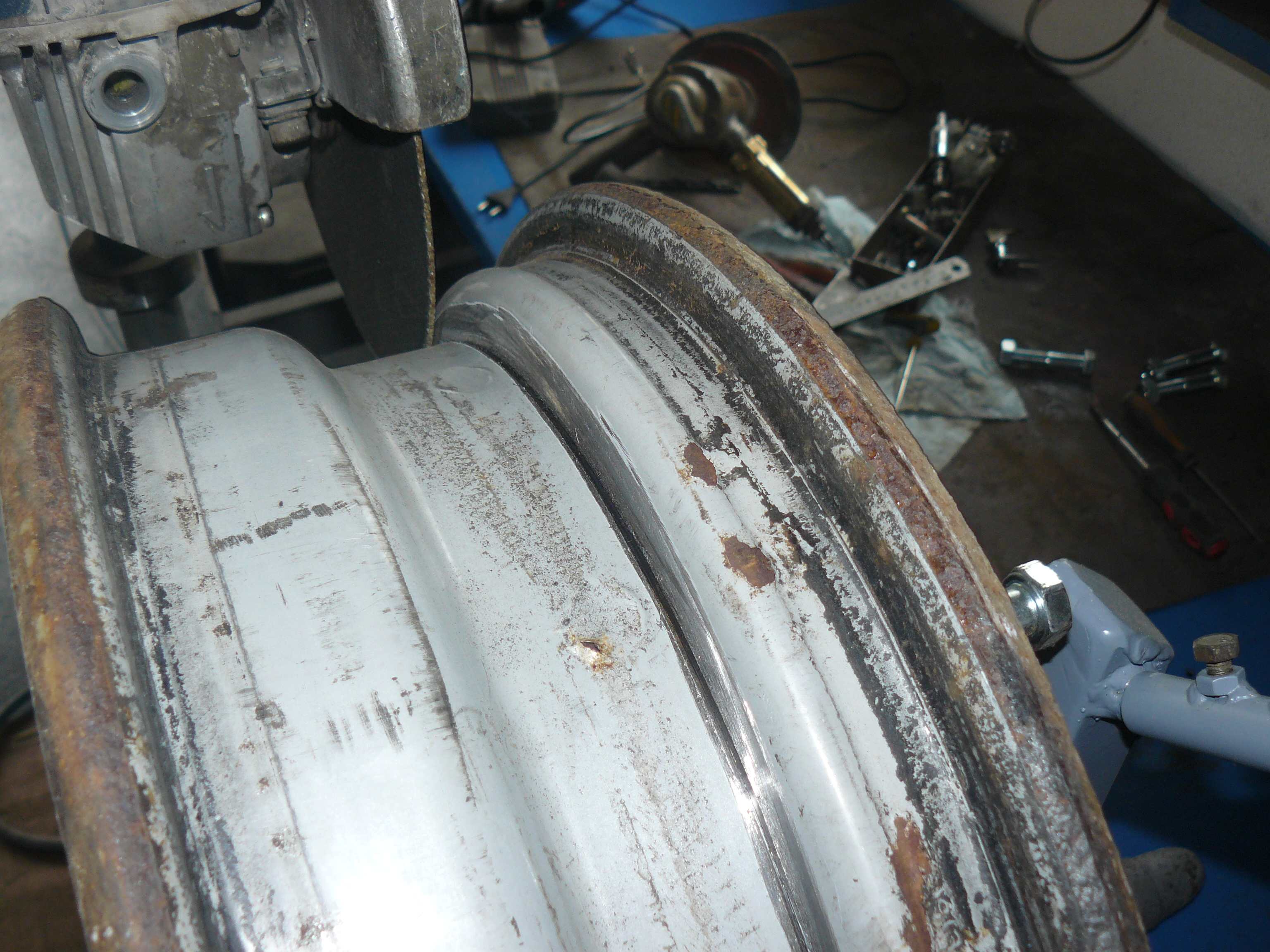

Etant pressé de tester la bête j'ai fait un essai sur un jante de c35 :roll: eh bien ça coupe nickel droit :D et rapidement
J'ai utilisé un disque de 2mm afin de ne pas trop prendre de matière
Resultat concluant j'ai bien mes 10.1 cm,le plus dur et de virer le voile de la jante,celle ci était bouchonné au mig avec des points d'un bon cm,mais avec un peu de patience on y arrive :wink:
Reste a couper la partie sur la jantes de l'Iveco,sablage des morceaux et soudure :roll:
a+ pour la suite

Bravo !!! fred , superbe ton système !!! :shock:
domage que tu sois loin !!!! je t 'aurais enmené mes jantes à couper :wink: :wink:
en tout cas bien bossé :!: :!:
cyrchristo
Petit Tambour
Petit Tambour
Messages : 956
Re: Restauration iveco 4x4 de trollito25
Message par cyrchristo »
Magnifique montage!!!
Si la soudure s'avère aussi efficace que la découpe, c'est une vraie usine à élargir les jantes que tu vas pouvoir ouvrir :P

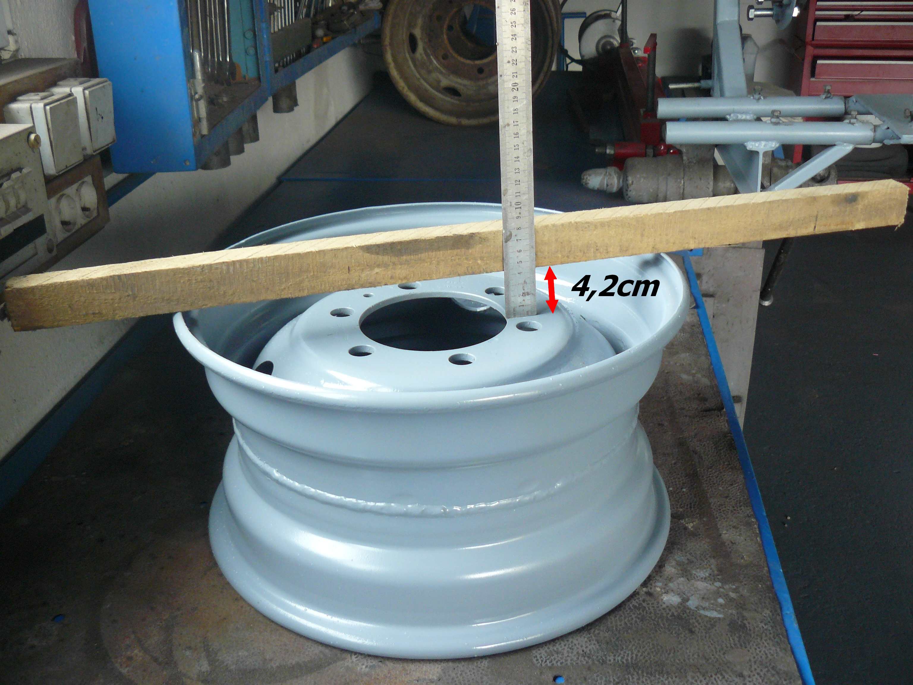

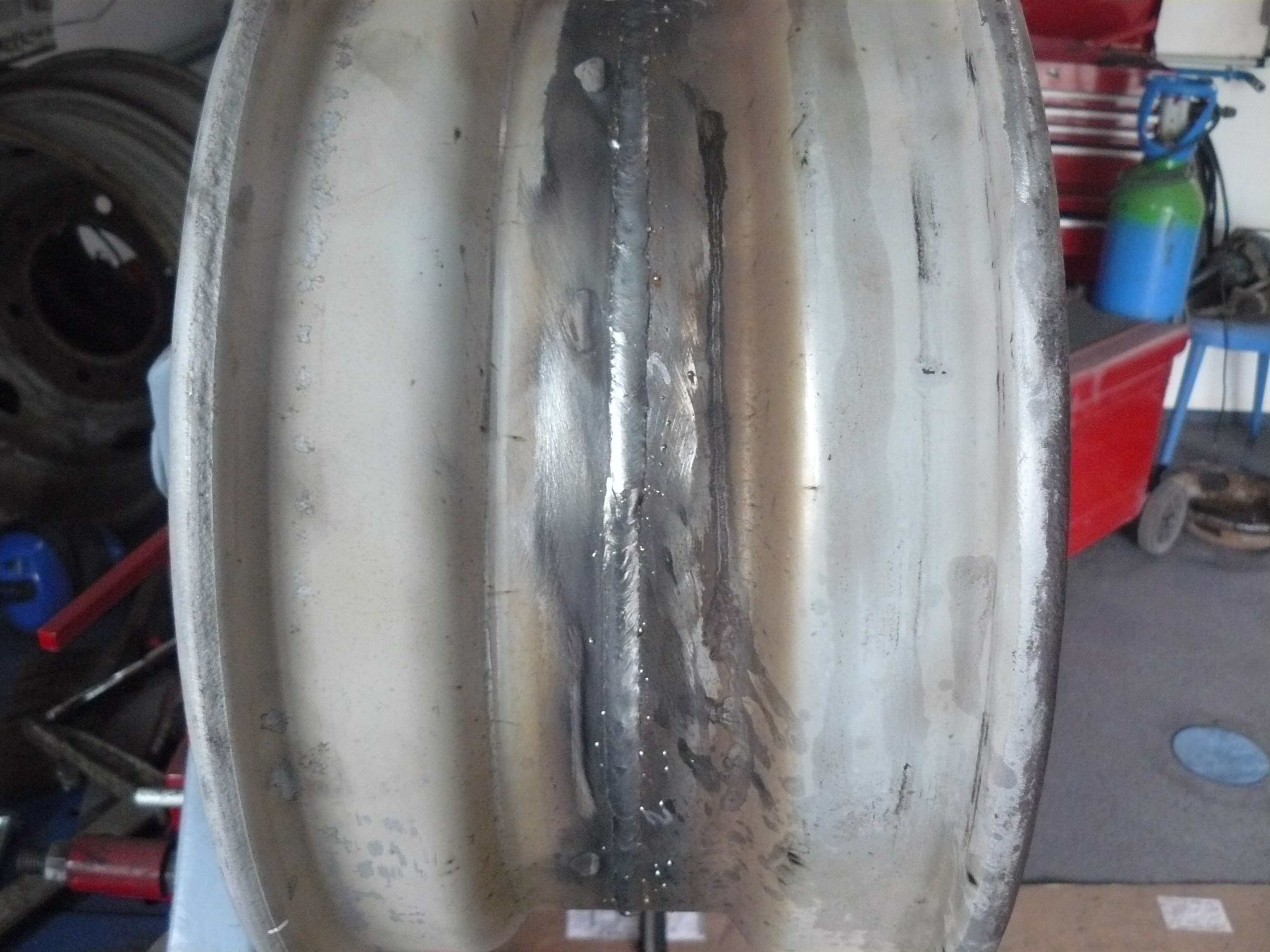

Merci mais J'adore ce genre de bricolage et fabriquer le support je me suis régalé , le plus c'est que ça fonctionne plutôt bien

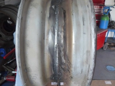

Donc dans la foulée , découpe de la jante de l'Iveco , petit coup de sablage (vite fait car la météo pas terrible ces jours -ci ;Entre 2 averses ça a jouer quand même).
assemblage et pointage , contrôle avec l'aiguille du support pour voir le faut , quelques rectifs , puis soudure
La soudure a l'air correct ,mais je pense que les prochaines je les souderai au boulot avec un mig plus puissant
Pour eviter a la corrosion de se reinstaller ,phosphatant et apprêt
Pour une première ,ça devrai le faire
Je pense commander 2 pneus pour l'instant (ça fait un budget)afin d'essayer de le monter pour contrôler si il y a des fuites
et voir si il se monte bien vu le rebord assez large , en fonction de ça je verrai si je continue sur le même principe ou placé une bande
de tôle :?:
Au final j'ai quasi les 8 pouces et un débord par rapport à la flasque de 4.2cm , un peu plus que les tiennes Cyril :?: :?: qui doivent être de 3.5cm
Bon et bien plus que 4 à faire :wink: :)

trollito25 a écrit :...et voir si il se monte bien vu le rebord assez large...
Hum... en regardant ta photo, avec 2 rebords "larges", je me fais BEAUCOUP de soucis pour le montage/démontage du pneu !!!
Je te passe les détails du pourquoi et du comment, mais quelqu'un a sortis les pneus 900x16 de ma Land Rover par le coté avec rebord large de la jante, résultat le pneu était fusillé...
Fais un essai de montage/démontage d'un pneu avant de continuer tes travaux qui pourraient ne pas être validés...

Hello
Beau travail Fred!
Pour le montage des pneus sur les jantes avec rebords "larges", je commence à avoir un peu d’expérience... (c'est pas moi qui le fait mais j'ai assisté à la manip déjà 4 fois :roll: )
Sur les 5 pneus qu'avait monté Raphaël, seul un (le premier je crois :?: ) lui avait donné du fil à retordre.
Après, j'ai eu affaire à un garage 4x4 dans le Var qui a galéré a extraire le premier pneu, le temps de comprendre qu'il fallait aller chercher loin la fameuse gorge et bien graisser tout ça. L'autre pneu n'a été qu'une formalité.
Vers chez moi, l'échange de 2 pneus n'a été aussi qu'une formalité :D
Et au Maroc, l'échange de ma roue de secour n'a posé, non plus, aucun soucis :wink:
Donc, ne pas hésiter à bien graisser et à bien prendre la peine d'aller mettre le talon bien au fond !
Pour Bernard: je pense que les 315/75r16 ont les flancs bien plus souples que les 9x16 militaires... ça doit aider :wink:
@+ Cyril

... Et en plus: comme la gorge est éloigné du bord de jante, on pense avec Raphaël que ça m'a évité bon nombre de déjantages en Tunisie :mrgreen:
