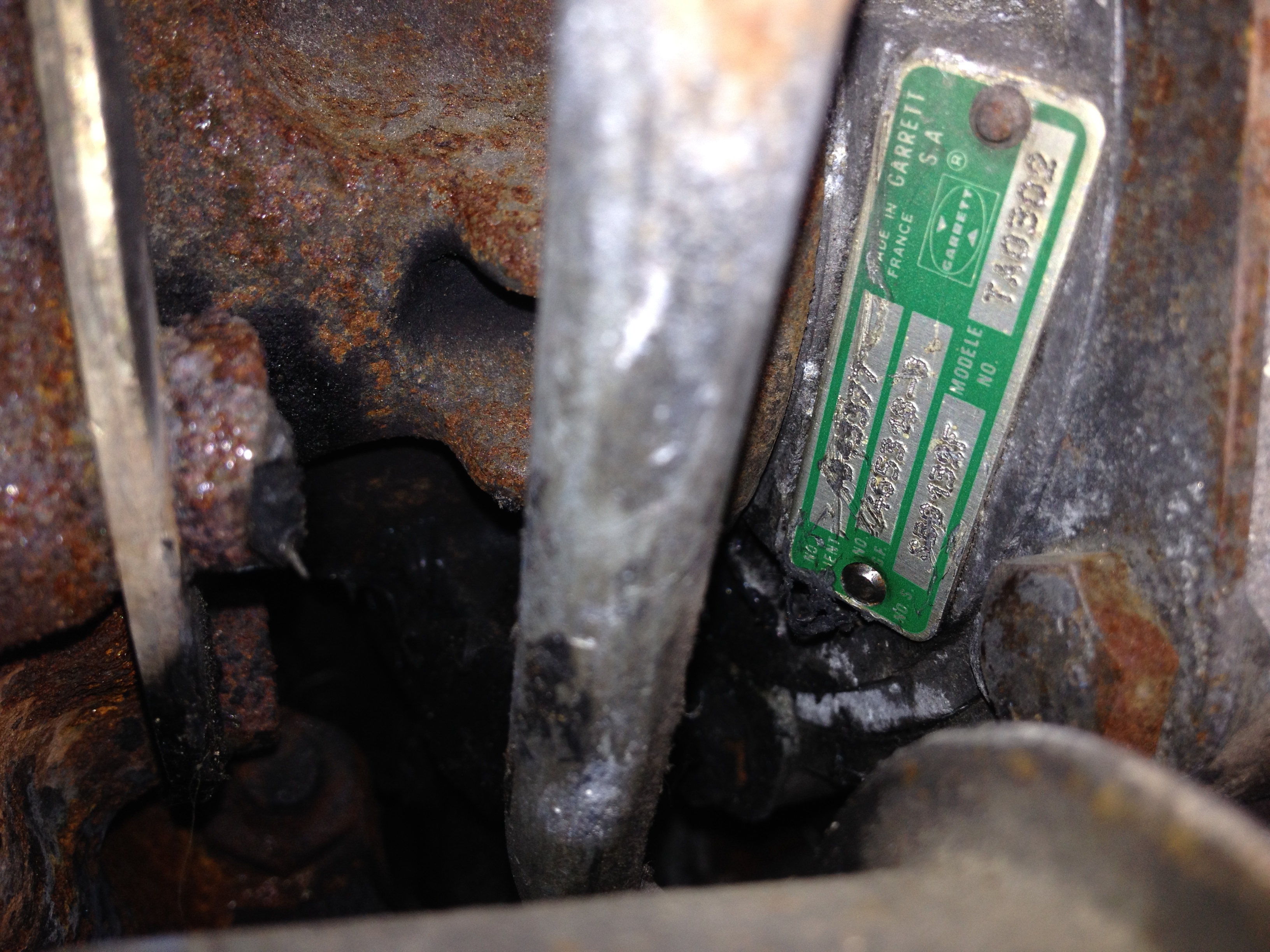

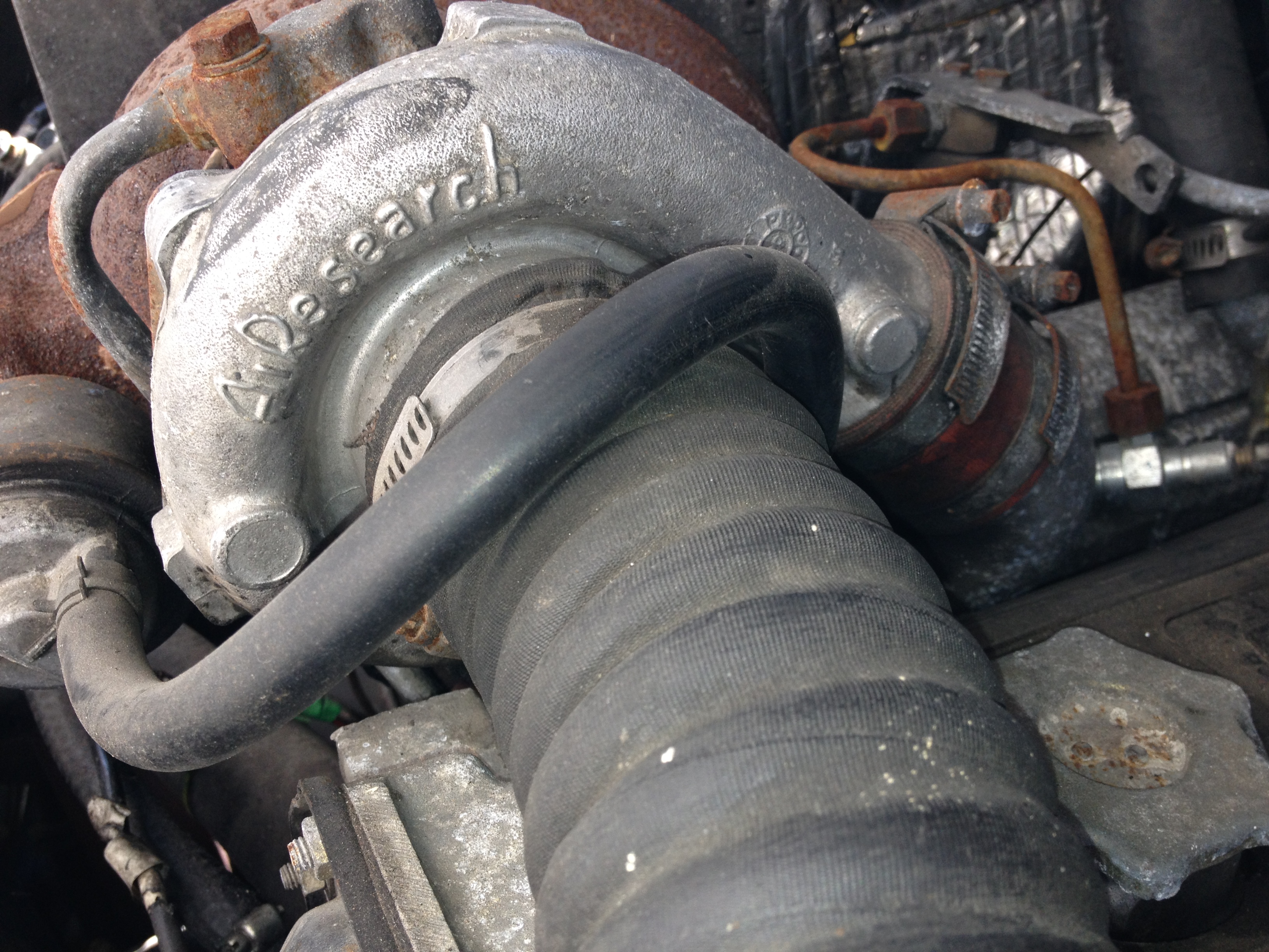

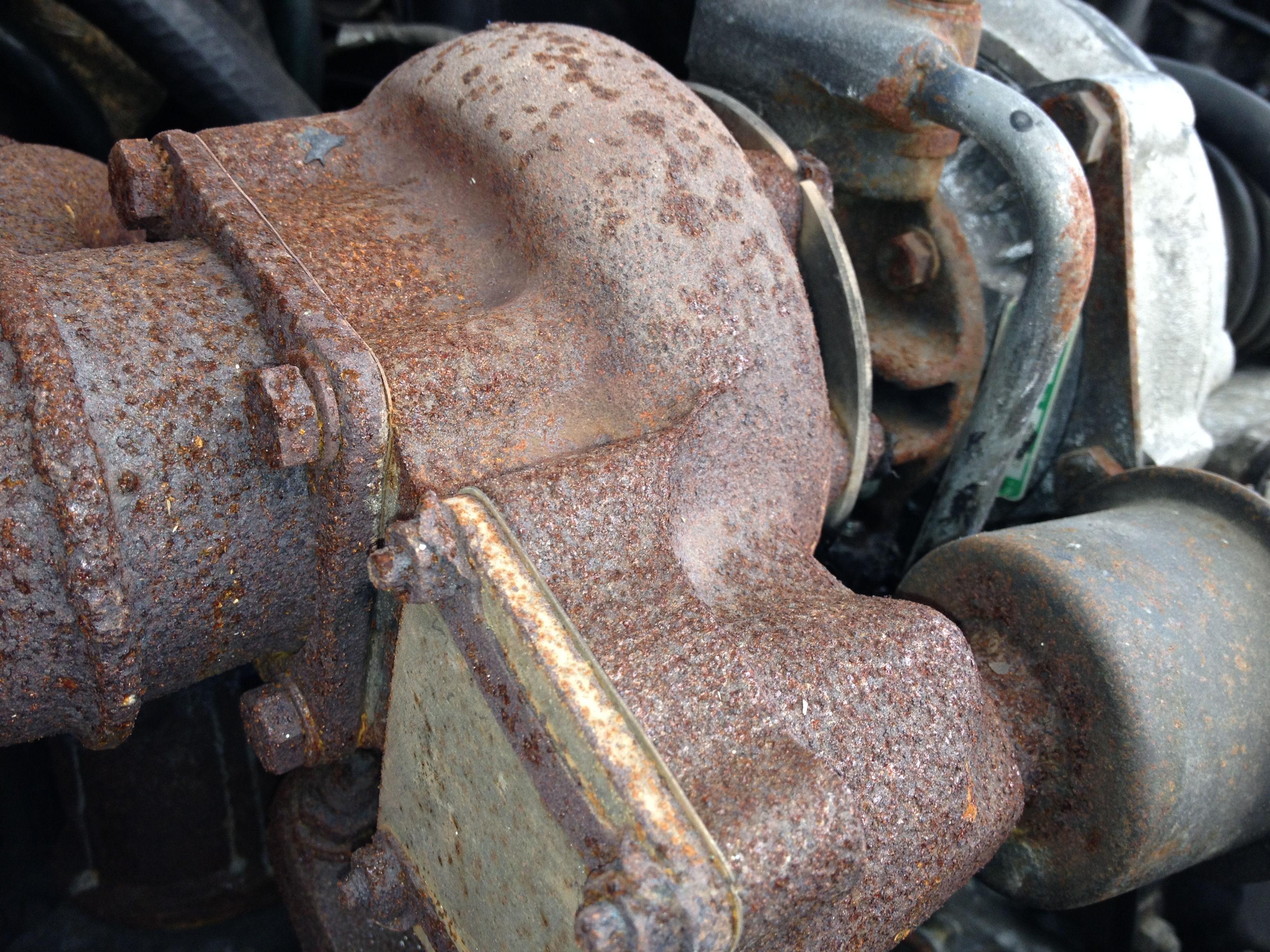

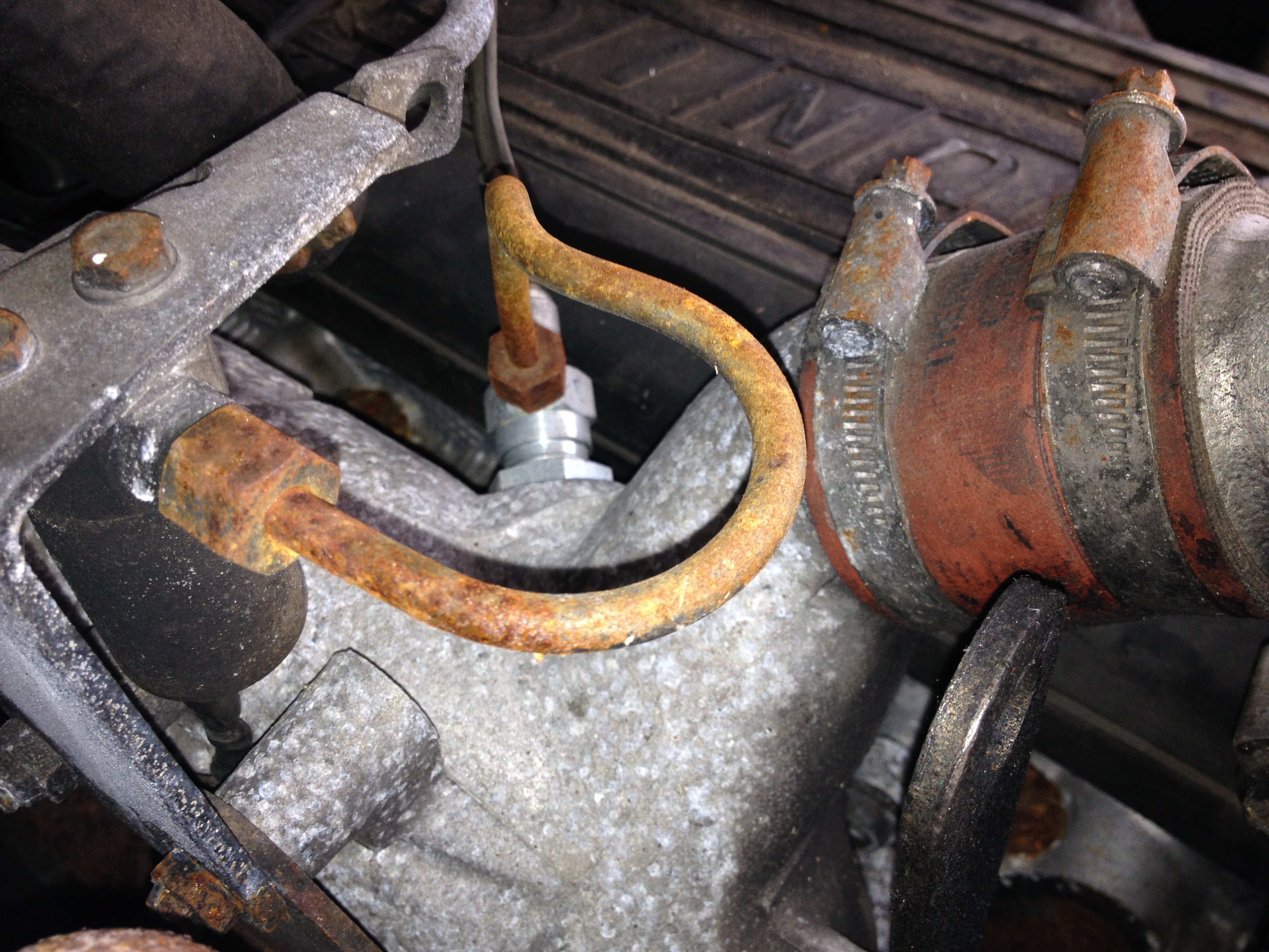

branchement intercooler sur un turbo de 2.5l ancien model
Message par jawal »
bjr a tous !!!
je veux monter un intercooler , sur mon ivéco 2.5l
sachant que le moteur n 'est pas d 'origine , et que j 'ai mis mon ancien turbo sur ce nouveau moteur
un bloc neuf qui n'avait pas de pipe d'échappement, ni d 'admission, ni de turbo, et pas de pompe à 'injection!!!
j'ai tout monter de mon ancien moteur , tout c 'est bien passer sur mon premier voyage au maroc ,
a part un souci de pompe injection d'ou l'on a du changer tout les joints , cause gasoil de contrebande dans la region d' el menzel dans les montagnes !!! vers FES on me suivait a la trace tellement le gasoil coulait !!! :shock:
démontage de la pompe puis changement de tout les joints ,contrôle de pression au banc , remontage 3h30 bravo les deux mécano diéséliste !!
ils ont du toucher un peu a la vis de derrière après cela je montait les côtes en 5eme , mais mini 17l au 100km
Donc maintenant je voudrais monter un intercooler et recherche comment positionner le turbo pour la jonction des durites entre le turbo et l' interco !!!
je met des photo du turbo et sa pipe d' admission je pense qu 'il faut le retourner a 180° en arrière pour dégager le coude fixe de la pipe afin de faire repartir la durite vers l'interco .Au passage les connaisseurs pourrons me dire si le turbo est bien un turbo de 2.5l ancien model.
J'ai tellement eu de suprise sur ce camion au début !!! :wink: :wink: :cry: :cry:
